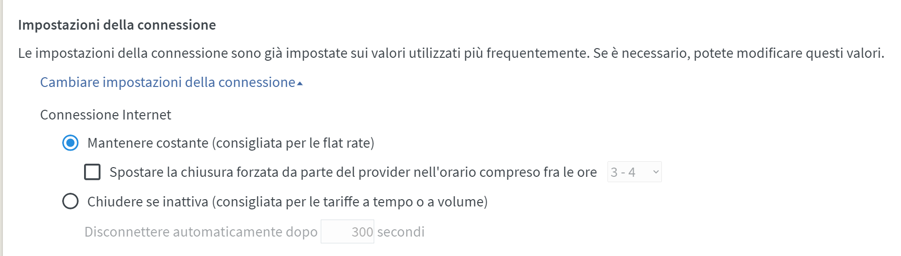

Nick1997 LucaTheHacker C’è una spunta da mettere sotto dati di accesso in cui specifichi che vuoi mantenere sempre la connessione attiva. Di default la connessione viene chiusa ogni un tot di tempo.

Filippo94 LucaTheHacker Prova ad andare nel menu a sinistra in Internet, dati di accesso, poi in alto accesso a internet, apri il menu Cambiare impostazioni della connessione, mantenere costante
