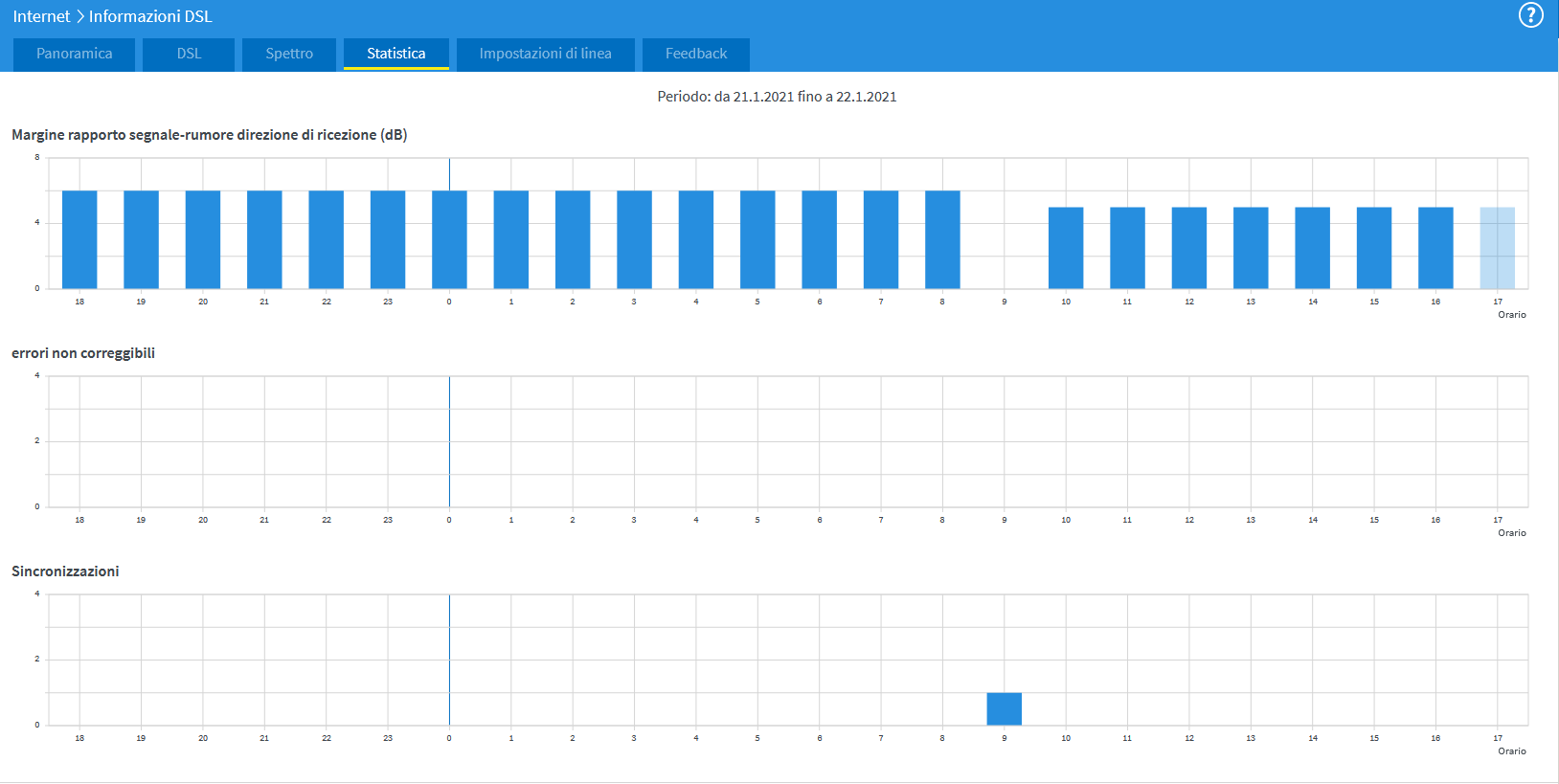

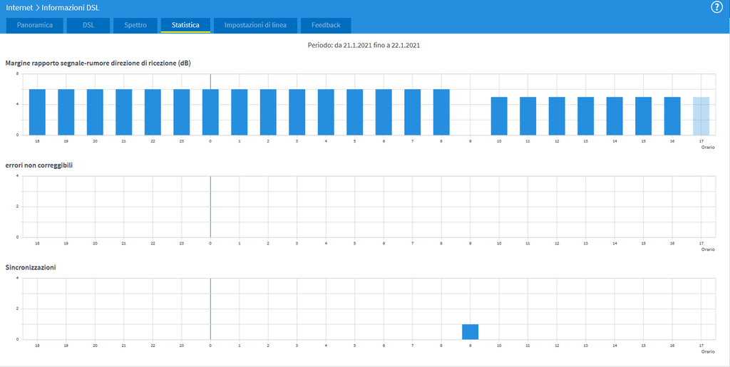

Filippo94 AdrianoBalestri Comunque ho spento il fritz un paio di volte per vedere per vedere se si allineava a valori più alti. Non lo fare altrimenti ti attivano profili più lenti

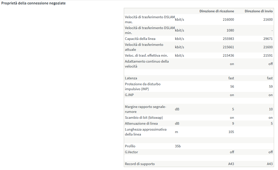

Filippo94 AdrianoBalestri Volendo potrei smanettare con fbeditor Lascia stare che ti attivano profili restrittivi, stiamo parlando di una 90 mega bit non 5 megabit. Attendi che attivino disney e poi chiedi il passaggio alla 200 al commerciale.

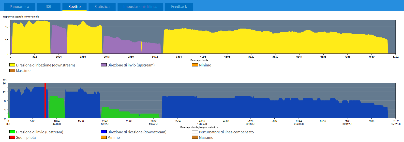

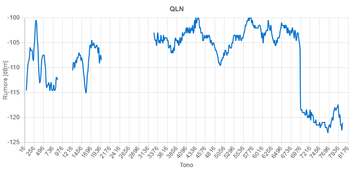

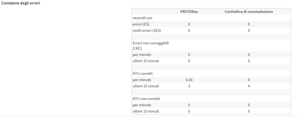

Filippo94 AdrianoBalestri ora non sei limitato da Tim, ma dai tuoi vicini che fanno un po’ di interferenza. Se ti metti a riavviare o smanettare e generi errori sulla linea, Tim crede che sia una linea instabile (giustamente) e ti attiva profili a 12 decibel e ti ritrovi a 50 mega o 30. Hai una linea perfetta, lascia il FritzBox sempre acceso che faccia il suo lavoro e attendi semplicemente che possa attivare la 200, non fare nulla di più e lascia gestire tutto al FritzBox 😊
