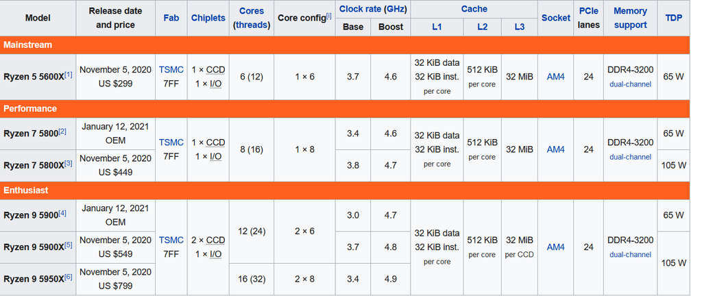

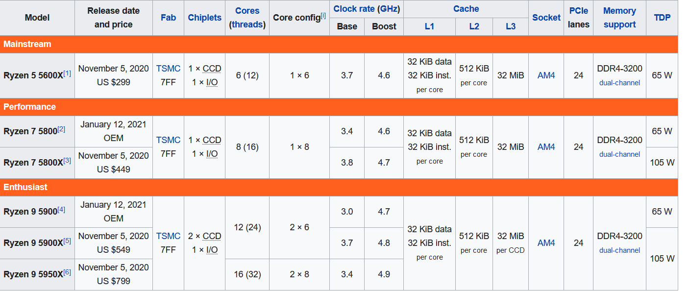

              Aggiungo pic da Wikipedia
                lollixzc AMD mi pare abbia 24 lanes pci-e Gen 4
