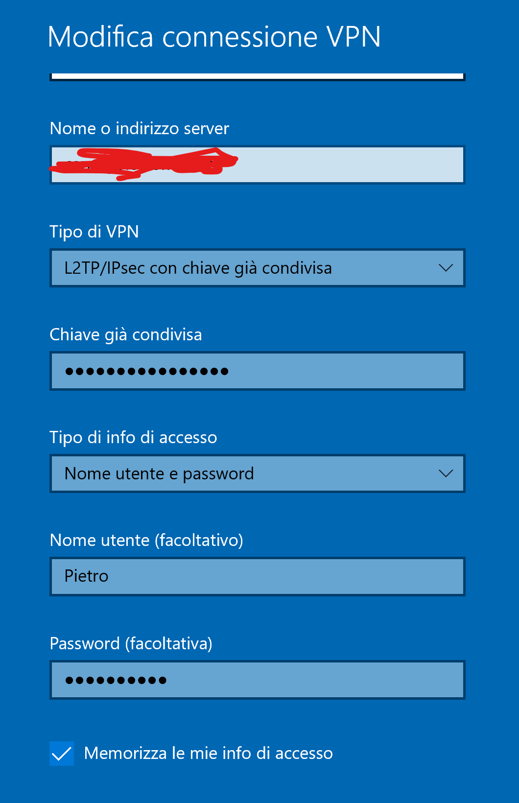

                CPietro probabilmente c'è qualche problema nella config di Windows, riesci a postare due screen delle config di Win e Mac ? (cancellando ip pubblico user e password ovviamente)
                • CPietro ha risposto a questo messaggio
                  Heavy Allora, su windows questa è la configurazione, se hai bisogno di altro fammi sapere...

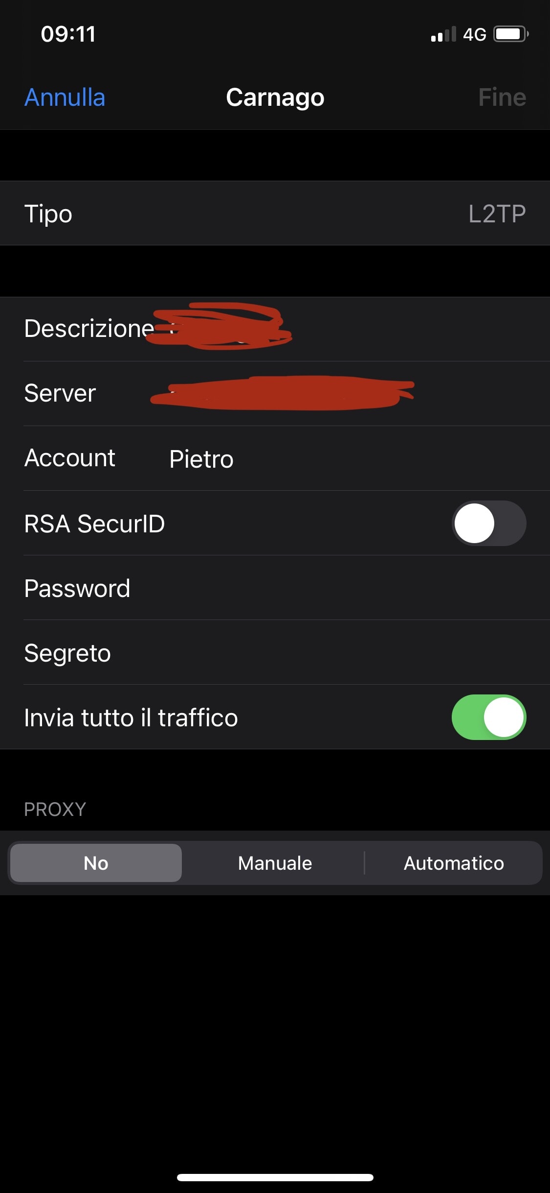

                  Ora vedo di inviare lo screen da iOS, non ho accesso mac per ora.
                  Da iOS:

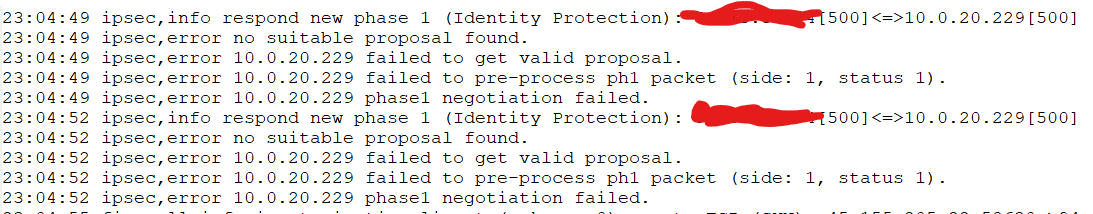

                    mmm, fai cosi, nel mikrotik:
                    /system logging add action=memory topics=l2tp
                    poi prova a connetterti e guarda nei log del mikrotik cosa viene fuori

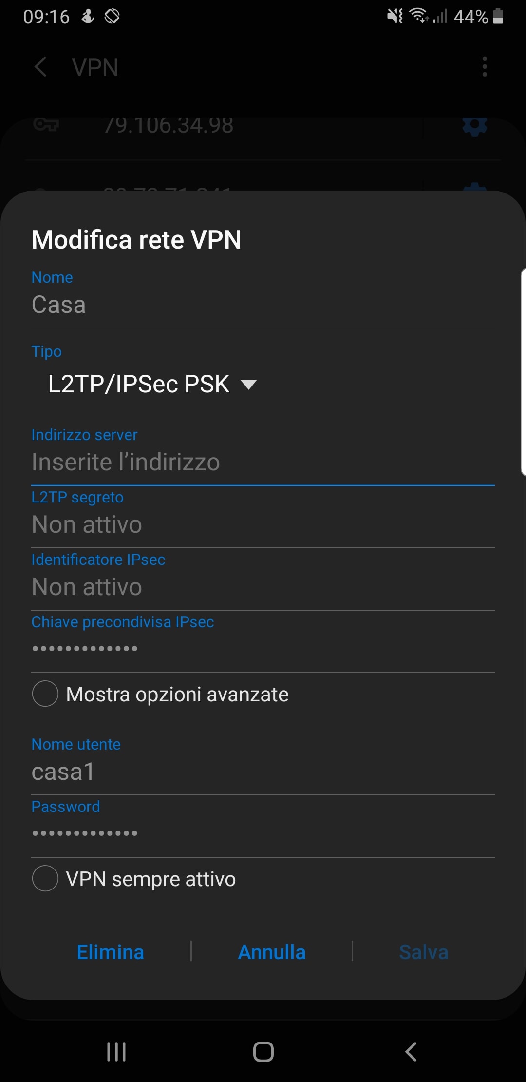

                      CPietro a me impostato cosi funziona

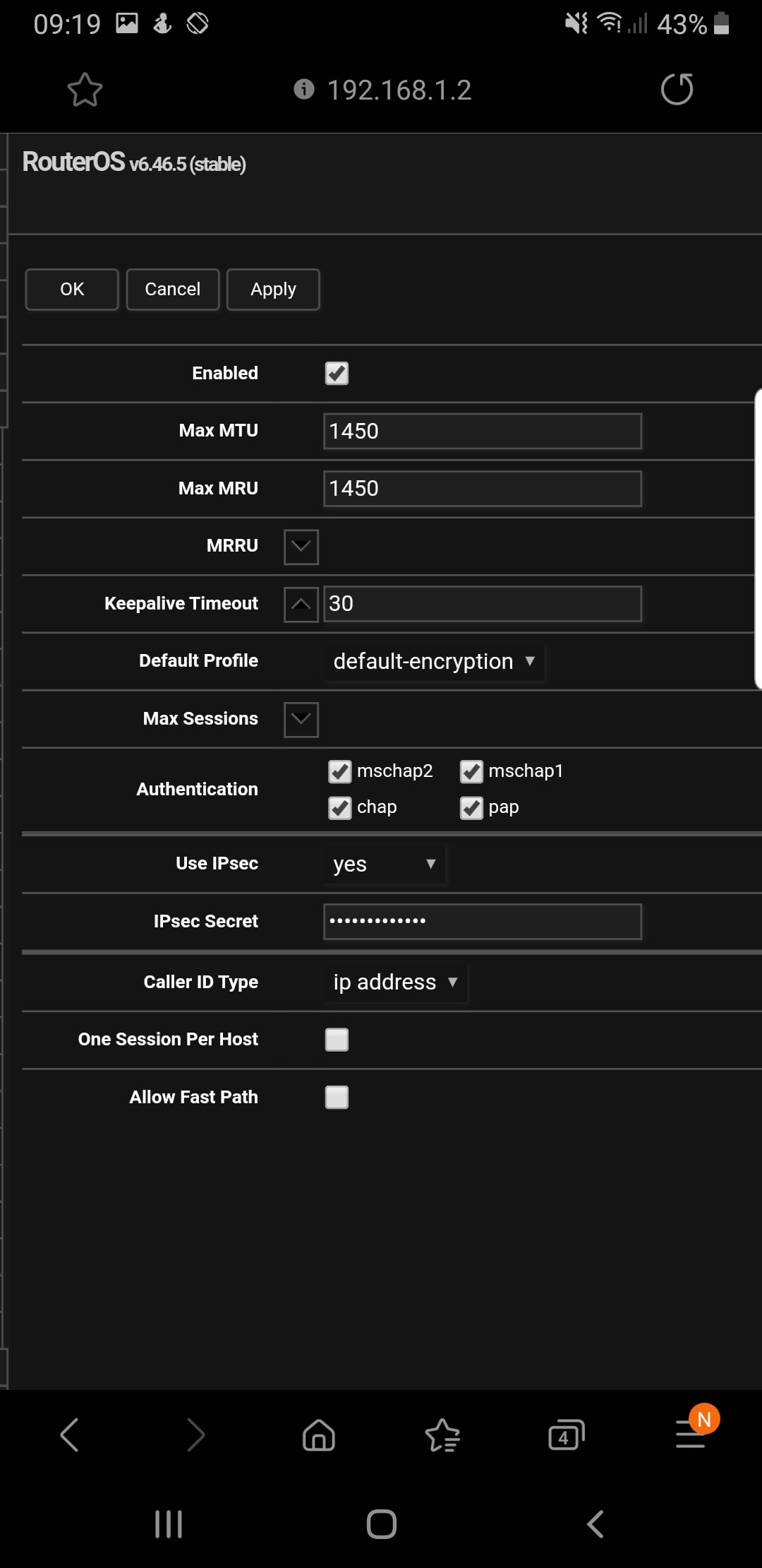

                        CPietro lato mikrotik ho impostato così e ovviamente ho aperto le porte
                        shqipalb Sisi infatti su ios mi funziona, il prolema è windows.

                        Heavy Ho provato a fare come dici, ecco cosa viene fuori dai logs:
                        Invece Windows va in timeout con il messaggio:
                        Impossibile connettersi a XXXXXX
                        Tentativo di connessione L2TP non riuscito. Il livello di sicurezza ha rilevato un errore di elaborazione durante le negoziazioni iniziali con il computer remoto.
                          CPietro Penso che non siano impostati correttamente i cifrari (il server richiede un cifrario che il client non può fornire o viceversa)
                          Però non sono un esperto con IPSec quinndi non saprei dirti come fixare...
