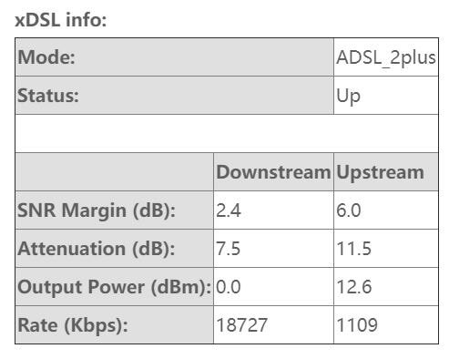

comunque con speedtest viaggio a 15 e qualcosa ho guadagnato 2 mb puliti

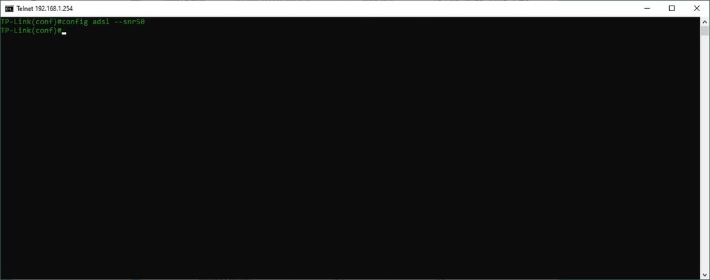

        YuppyDo Ho appena appurato che al VR1210v si può correttamente accedere via telnet, ma credo che il firmware sia bloccato perchè al comando config adsl --snr X purtroppo non accade nulla....

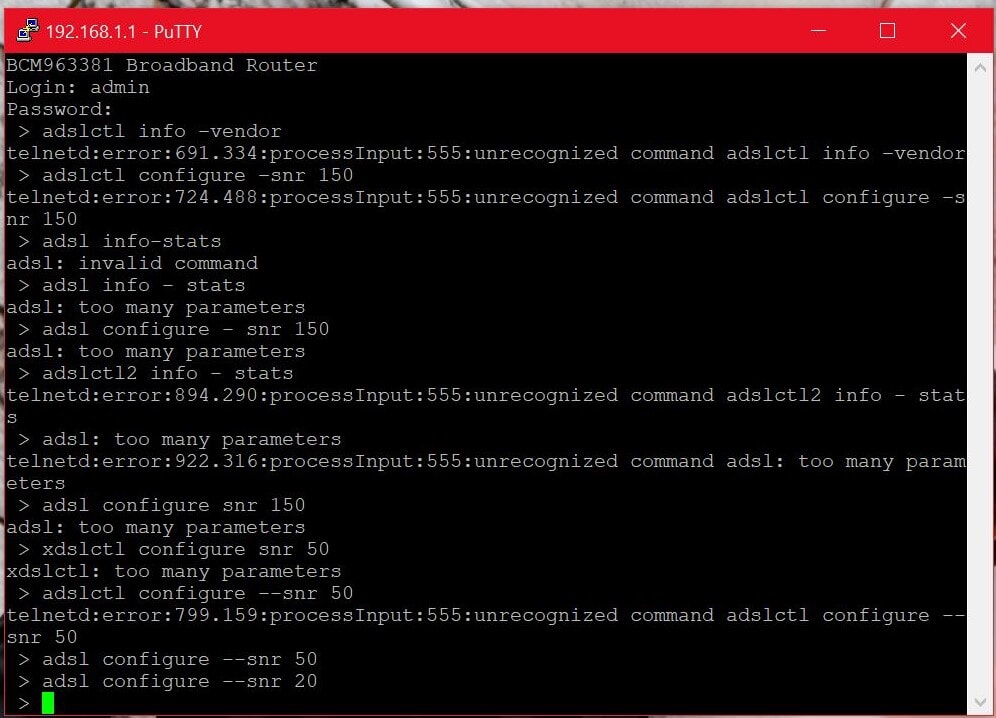

        Prova a mettere uno di questi altri adslctl, adslctl2, xdslctl io la scritta "config" non la metto.
        Ti posto uno screen, gli ultimi 2 comandi sono quelli che hanno funzionato.
        considera che una volta dato il comando giusto, sulla console non appare scritto niente, ma il modem si disconnette per poi riallinearsi con il nuovo parametro.
        Fammi sapere
          YuppyDo ok grazie 1000, trovato il comando corretto, lanciato ma non accade nulla...ho guardato sul modem e non c'è stata nessuna disconnessione/riallineamento della linea, e tutto è rimasto come prima...
          e se dai un comando errato cosa ti dice
            YuppyDo
            TP-Link(conf)#adsl configure --snr25
            Command not found:configure
            TP-Link(conf)#
            Ho lanciato il tuo comando per generare l'errore ! Presumibile la mia ipotesi del FW bloccato...
            • macro ha risposto a questo messaggio
              prova a mettere uno spazio tra snr e il numero, a me non mi prende il comando altrimenti

                  YuppyDo nulla da fare...con il tuo comando va sempre in errore, con il mio non cambia nulla !
                  Me ne farò una ragione dai !
                  Grazie lo stesso.

                            il tecnico è venuto, mi ha controllato il doppino con uno strumento e la cassetta del palazzo ed era tutto ok, in ogni caso credo di essere arrivato al limite max per lamia adsl...darò un occhiata per qualche modem ma non sono convinto
                              YuppyDo è probabile. Dipende molto anche dalla distanza dalla centrale, da quanto è affollato il dslam e via dicendo.
