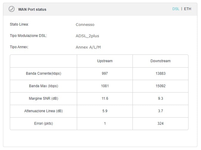

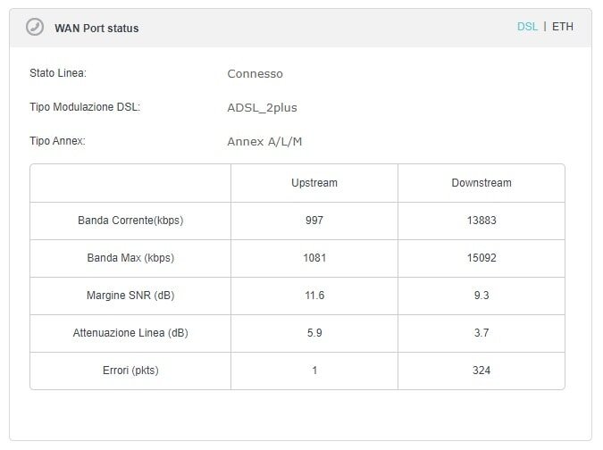

Guarda, io ho appena preso (è arrivato proprio oggi) il TPLink Archer VR1210v. La configurazione è banalissima con tutti gli operatori di rete. Io ho l'ADSL2+ di WindTre e sono nelle tue stesse condizioni, ma ho notato che dal precedente Archer D7 a questo ho guadagnato ben 2mbit di portante !
Al momeno molto molto soddisfatto.
Spero di esserti stato di aiuto.
Ciao, Felice
  • YuppyDo ha risposto a questo messaggio
    FeliceMonteleone Addirittura 2 mega?!? WOW Comunque è quello "quadrato" senza antenne?
    Si esattamente, è proprio quello.
    Prima agganciavo 11.4 Mbit, ora ho questo risultato.

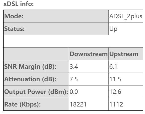

              io oggi ho questo modem: Tenda V300 Modem Router, Wireless 300 MBps, 5 Porte 100Mbps
              Wan/Lan, 1 Porta USB 2.0, Dispositivo 4-In-1, Bianco, ADSL/VDSL;
              cambiandolo (con quale?), miglioro i miei ridicoli 13mb?
              Poi, ci addentreremo con i vari settaggi..... (ma potrei farli con quello che ho attualmente?)

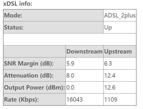

              scarica putty metti il pallino su Telnet , ip 192.168.1.1 porta 23 se ti dovesse richiedere il nome utente fai la login con i parametri che usi per accedere sull'interfaccia di default admin admin.
              purtroppo mi dice : Network error: Connection time out
              salvo qualche hack per abilitarlo niente da fare allora.

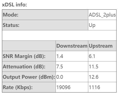

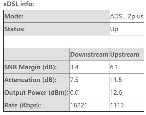

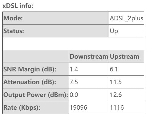

                mcpalls sono riuscito a collegarmi, dovevo attivare telnet dentro il modem aprendo la porta 23... ora, per modificare l snr che faccio?? non trovo parametri in giro... o meglio sono molto diversi
                INCREDIBILE, ci sono riuscito....
                che dici? abbasso ancora??
                basta utilizzare l'help niente di trascendentale. ahh ok vedo che ci sei riuscito. Nella vita mai strafare. Studiati gli script e sei apposto.
                Lascia questo valore per almeno un giorno e vedi se noti disconnessioni nei log. Dall'hex del firmware che ho scaricato dovrebbe montare un Broadcom
                ho strafatto??
                Vediamo cosa succede, male che va rialzo
