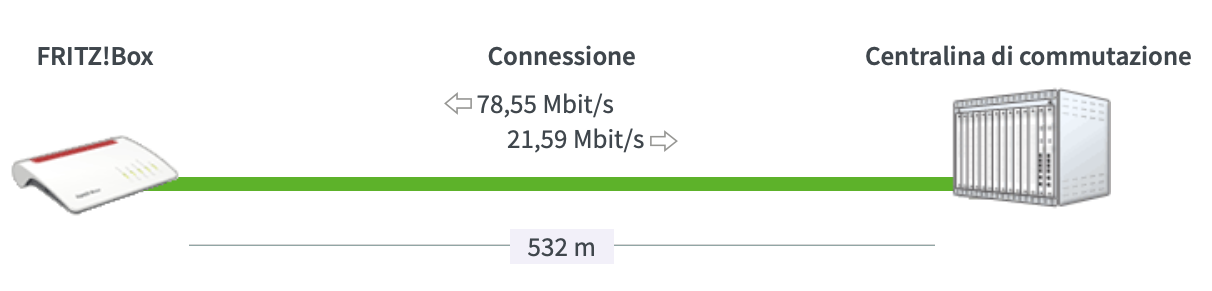

Adesso aggancio una portante a 78/21 Mbit e il fritz mi dice che sono a circa 533 metri dall'arl.

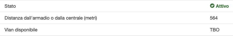

    MatteoMorbidelli controlla su fibermap se per caso ti hanno cambiato la distanza dall'armadio nel database
      hypersv na, già controllato, da fibermap risulta sempre 569 metri
      • hypersv ha risposto a questo messaggio
        564 SCUSAMI

          Sopra i 500 metri effettivi non credo tu possa avere dei benefici reali passando alla 200. Curioso il fatto che agganci 78/21 di portante. Vectoring?
            graz certo, lo so, comunque al massimo non cambierebbe niente. Sopra i 500 metri non potevo neanche andare a 78 Mbit 😊
