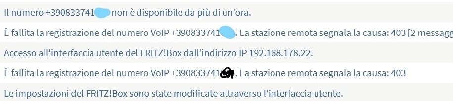

    @Nick1997#274776 ho eseguito la procedura anche subito dopo il reset del Fritzbox, quindi penso di sì. Il messaggio di errore presente nel registro dice È fallita la registrazione del numer VoiP +39XXXXXXX. La stazione remota segnala la causa: 403

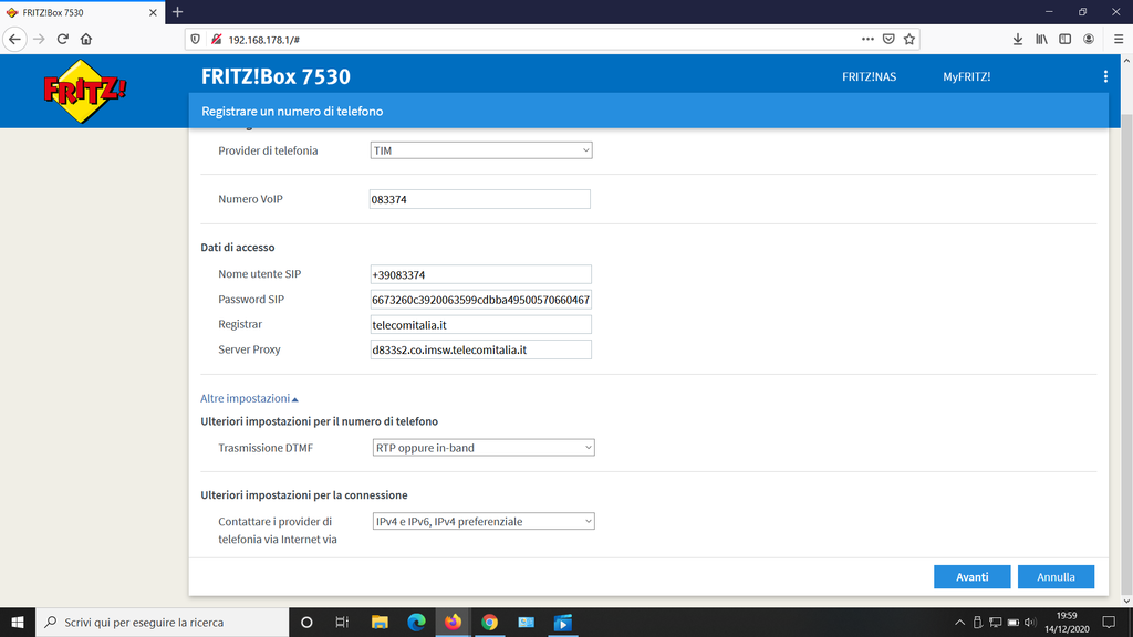

        Tutto il resto è corretto, non cambiare i dns e utilizza questi parametri:
        provider tim
        numero voip : numero senza +39
        nome utente sip: numero con +39
        password sip:sip key
        registrar:telecomitalia.it
        server proxy: xxxxx.co.imsw.telecomitalia.it
        per sicurezza ho appena riprovato e ho configurato correttamente.

          Ho provato così (ovviamente completando il numero di telefono), sempre lo stesso errore

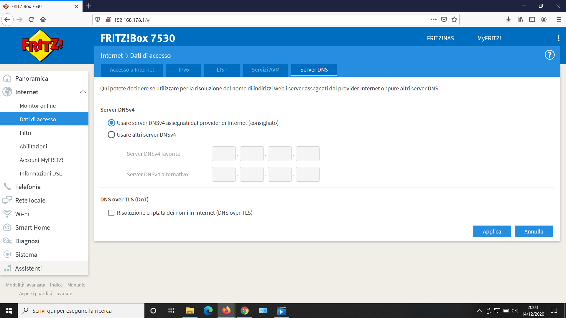

          Dns così

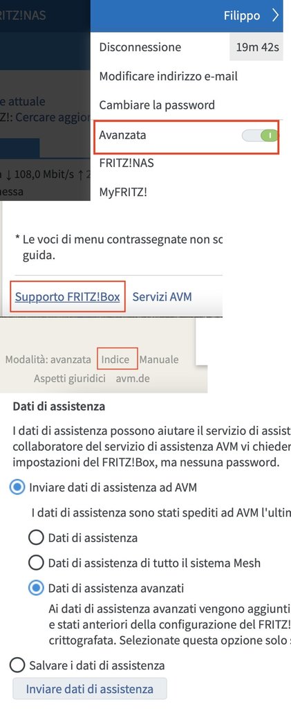

                  scrivi ad AVM facendo gli screenshot di tutte le pagine con le configurazioni e mandagli anche i dati di assistenza.

                    1) per dati assistenza cosa intendi?

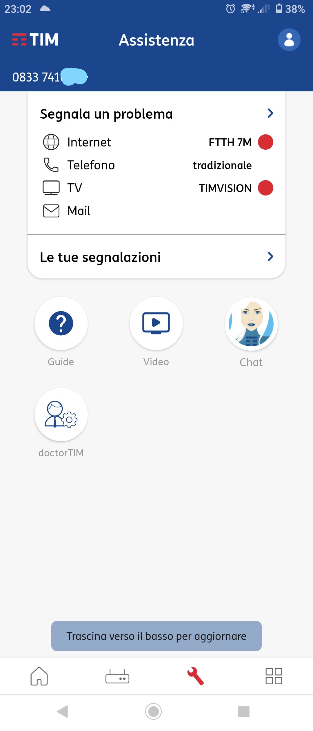

                    4)l'app telefono putroppo mi restituisce messaggio di errore ogni volta che provo a collegarmi. I parametri li ho presi da Mytimfisso, non dovrebbe essere la stessa cosa?
                    Ah tra l'altro (non so se può influire, ma a questo punto...) l'app Tim Modem mi segna ancora telefonia 'tradizionale' (e FTTH 7m, ma vabbè). Non dovrebbe esserci qualcosa tipo Voip o altro?
