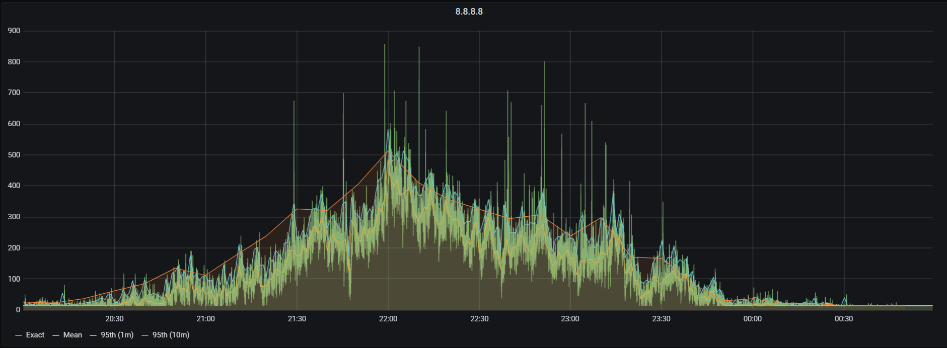

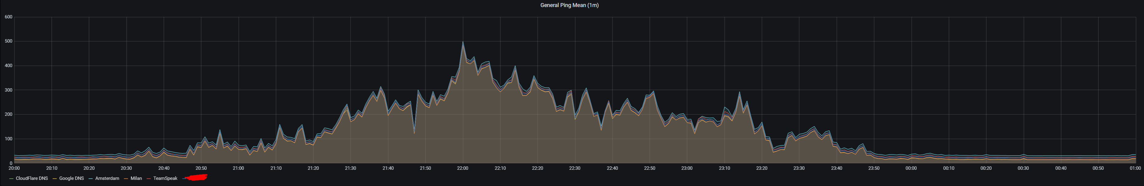

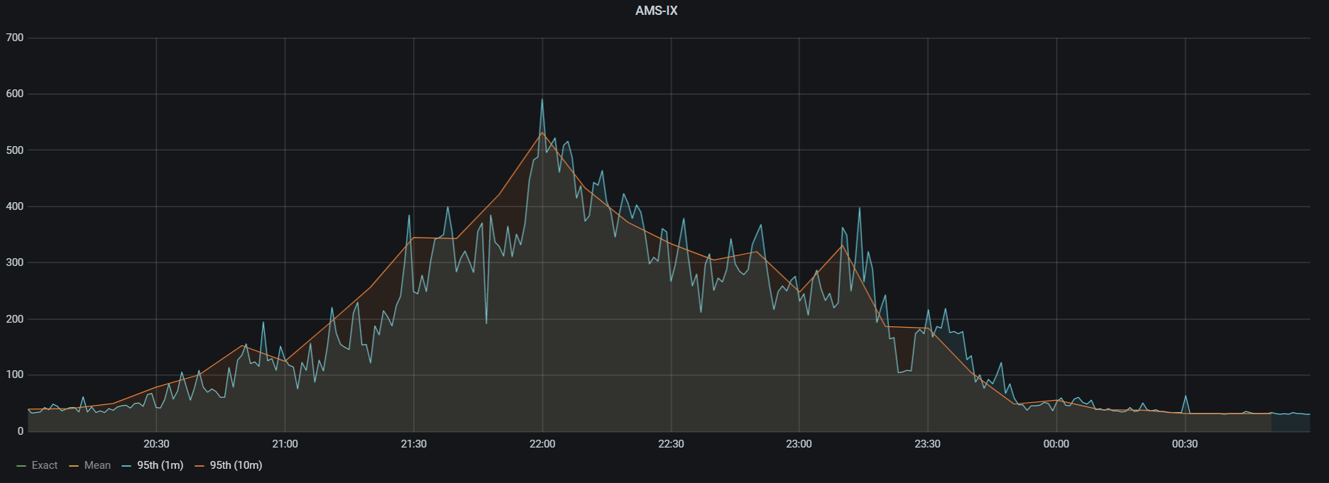

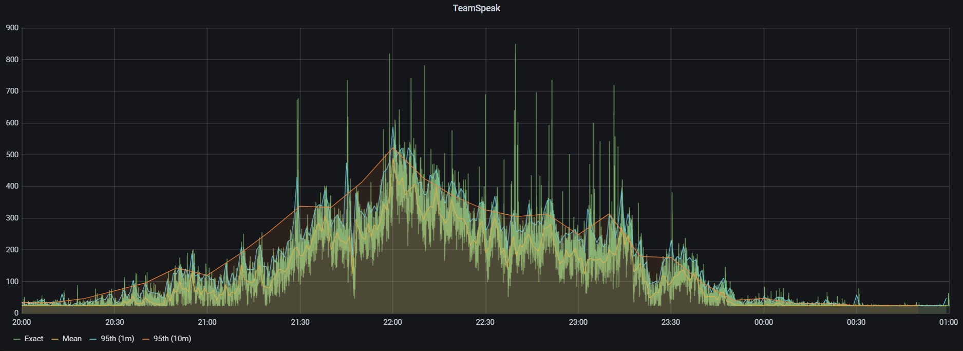

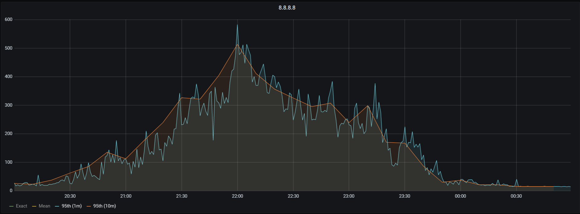

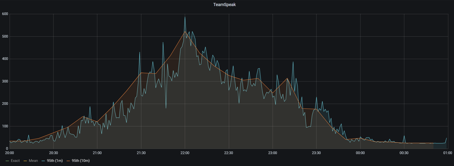

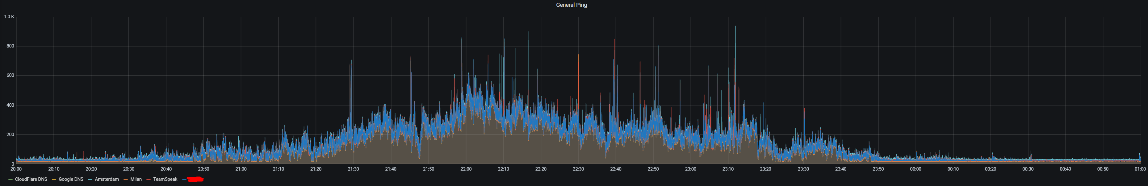

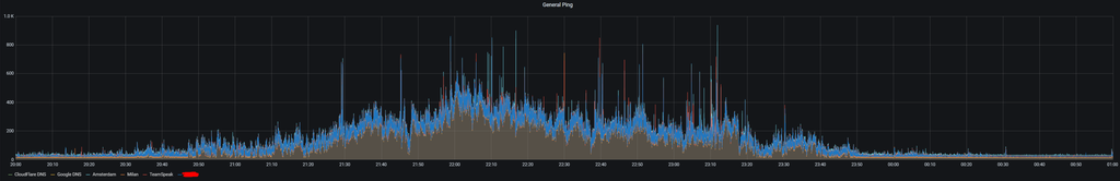

Da un po' stavo lavorando al mio sistema di monitoraggio per la rete, e visto che non sapevo cos'altro metterci, beh, tanti, tantissimi ping. Quindi tanti bei grafici per voi, di ieri sera.
E quelli di vodafone continuano a dire di avere il kit saturo, con tecnici/interventi fantasma e il supporto che non sa più cosa inventarsi.
Però devo dire una cosa positiva di loro, ti fanno spanzare dalle risate, sopratutto quando i tecnici del reparto disdette non sanno cosa sia il packet loss o il traceroute.
Ah sì, hanno anche scaricato la colpa sulle destinazioni, ma vaglielo a spiegare che l'ams-ix o il de-cix non hanno grandi problemi di sera, al contrario della loro infrastruttura.
Ed infine, dovrò rimandare l'attivazione con TIM (w/@LoreBlack) al 23, visto che altrimenti non potrei fare il test nemesys per la disattivazione.
Ah sì, giusto per, questo è un esempio dei simpatici traceroute che ho di sera, e non è nemmeno il peggiore.
