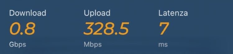

Per intenderci, via lan collegata a FritzBox 7490 (ma abbiamo provato anche con TIM HUB) speedtest.net ci da valori massimi di 70 Mbps (ma anche 30!) mentre fast.com 150Mbps. Il test lo abbiamo fatto su 3 diversi PC con gli stessi risultati. Via Wifi tramite smartphone si viaggia invece regolarmente a oltre 800 Mbps, come dovrebbe essere per una connessione da 1 Giga.

            Il mio speed test è imbarazzante via cavo mi da 90 mb per secondo, mentre via wify affianco al modem arriva a 500mb
              ho chiamato fastweb che ha segnalato un deterioramento della linea...ma ciò che mi sembra strano e che o via cavo o via wify io dovrei ottenere dati similari, non comprendo perché questa differenza..
