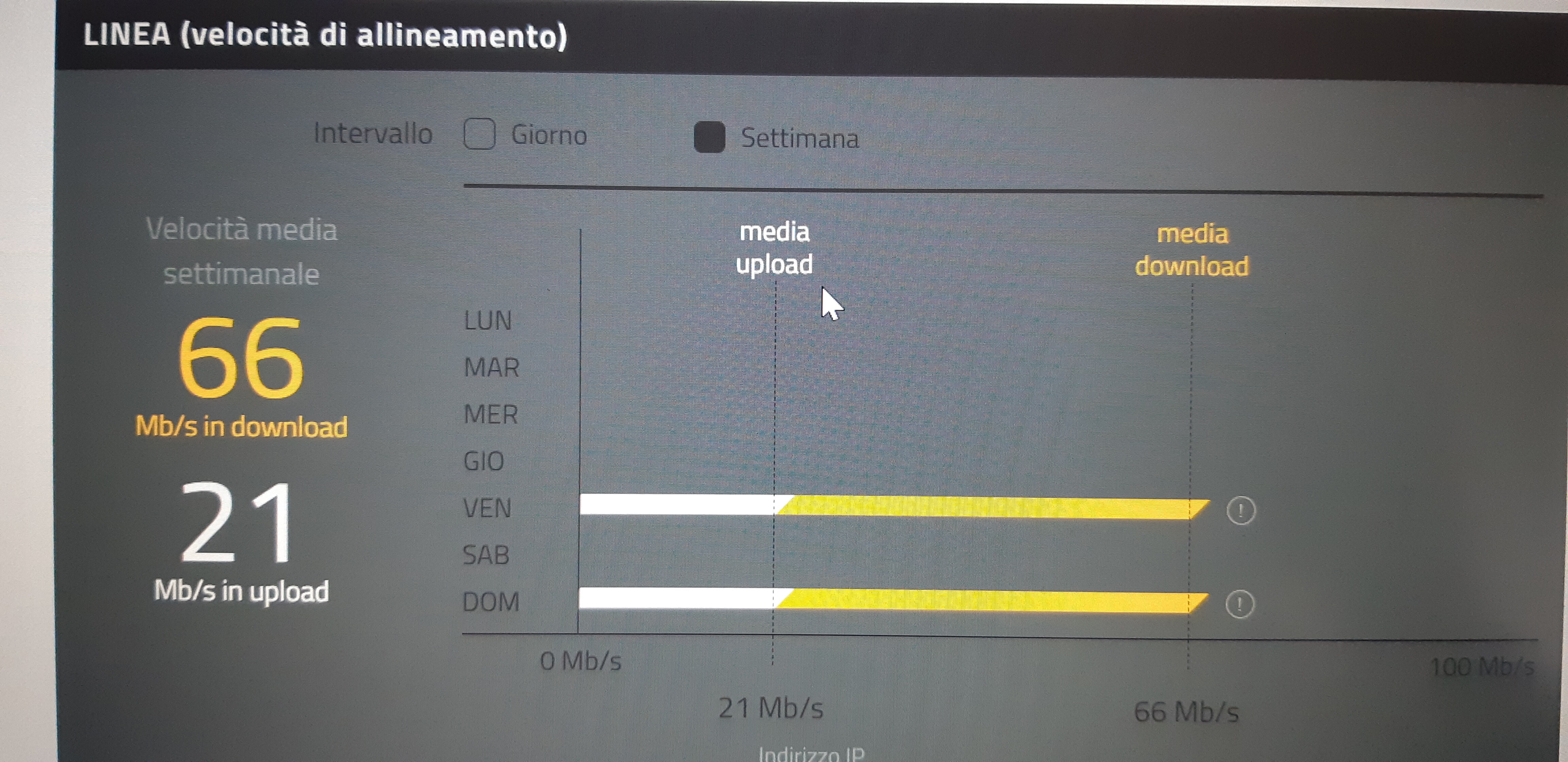

    Entra da browser nella configurazione del router, vedi se è allineato.
    Vedi anche che velocità ti riporta.

        Filippo94 si mi compare anche l'indirizzo ip
          Feder93 Quindi pare sia allineato. Stai provando a navigare via wifi o cavo?

            Se quella è la velocità, ed il router ha l’indirizzo ip, forse il problema è da cercare lato lan.

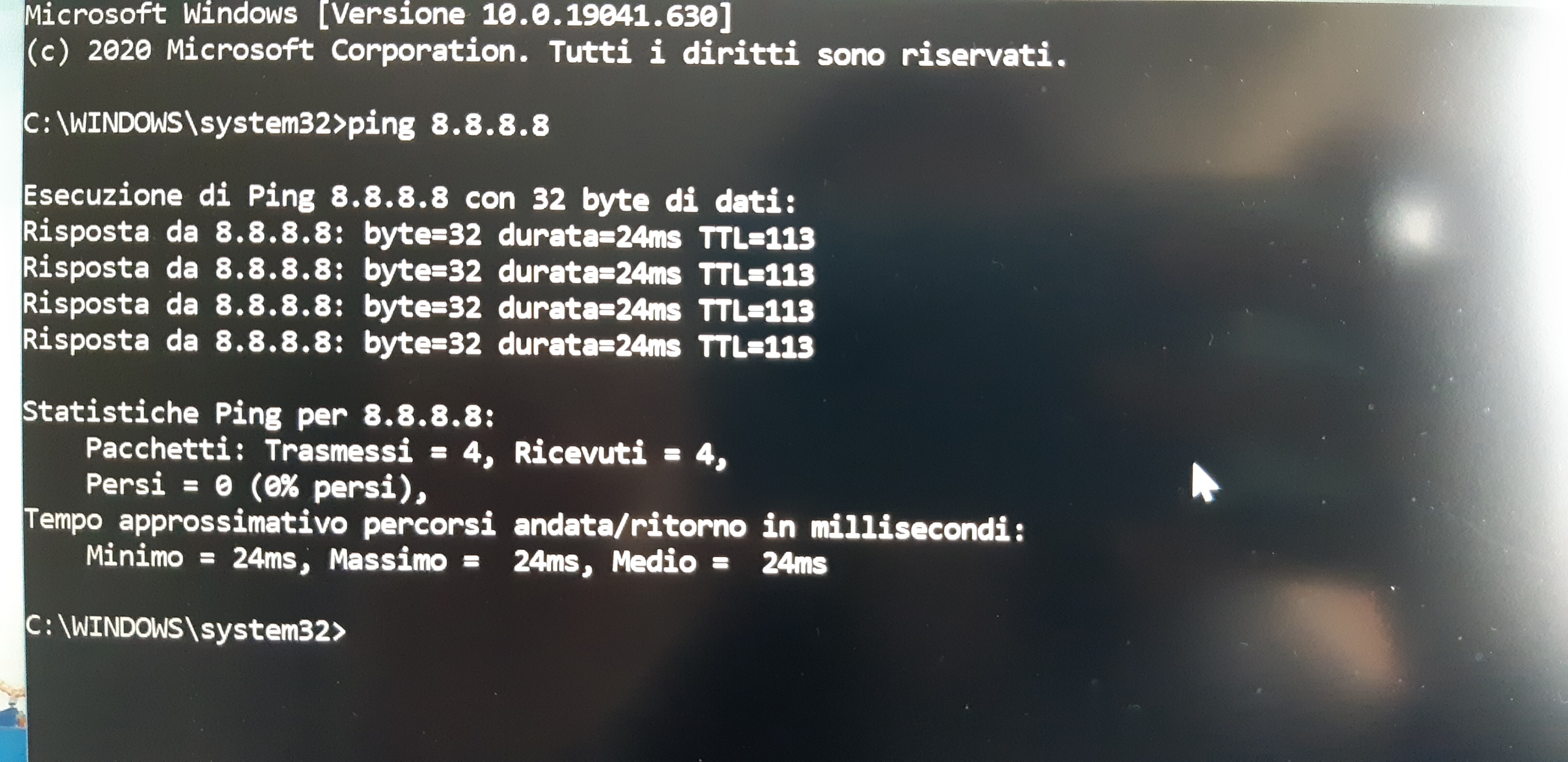

              se provi a pingare 8.8.8.8 restituisce qualcosa?
              lollapalooza scusami non sono molto esperta in materia, come posso fare un traceroute verso Google?

                  Nella ricerca di Windows (in basso a sn) scrivi "cmd" e premi invio si apre una finestra nera, scrivi "ping 8.8.8.8" e premi invio

                    Quindi sei effettivamente connesso e raggiungi il server Google.
                    Sembra un problema "interno a casa".
