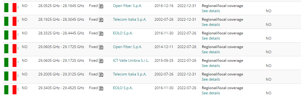

      AndreaAglietta almeno 56 +56 penso li abbiano, una volta qualcuno qui sul forum aveva messo il link con le frequenze assegnate a ogni operatore, ma purtroppo me lo sono perso

        Usano la 26 Ghz come eolo, è l'unica per avere prestazioni decenti per connessioni fwa. Le frequenze dei cellulari hanno il loro limiti.
        Edit:ho detto una castroneria, shame on me
        quindi OF EOLO e Telecom hanno la stessa larghezza di banda resta da capire quanta ne stia sfruttando Eolo
        mentre tim mi pare di capire che non abbia ancora nessun impianto in questa banda di frequenze
          AndreaAglietta quanta ne stia sfruttando Eolo

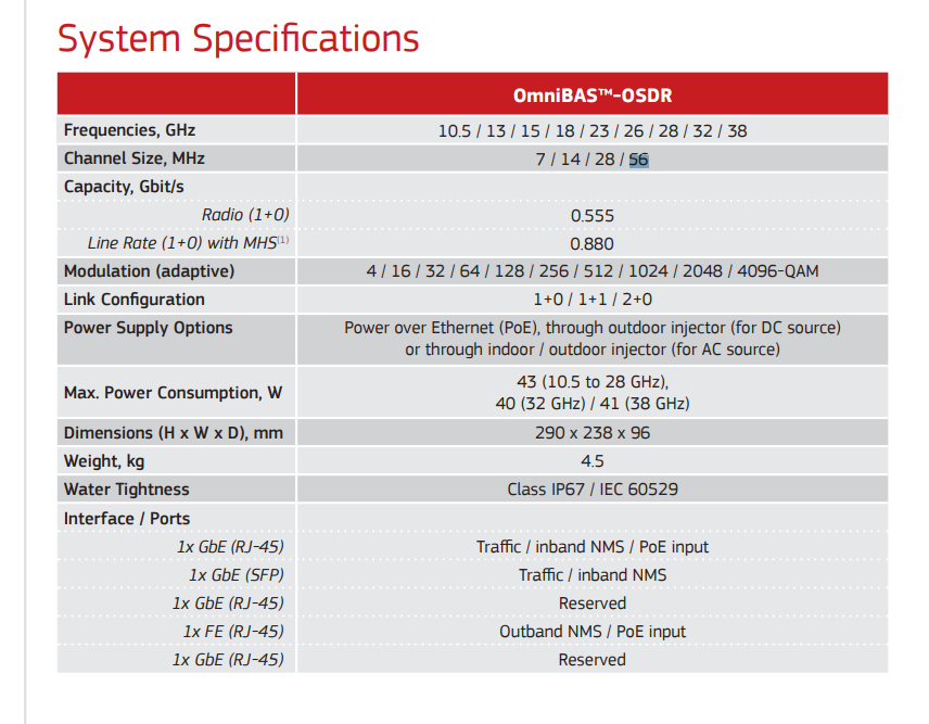

          la radio che usano supporta al massimo canali da 56Mhz (FDD quindi 2*56=112Mhz) quindi non possono sfruttare i 2 blocchi contemporaneamente sullo stesso settore
