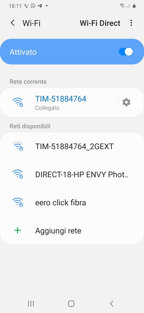

                Anche con gli Eero puoi utilizzare due ssid
                La Tim-xxxxx è la principale + ho aggiunto la Eero fibra click 😀
