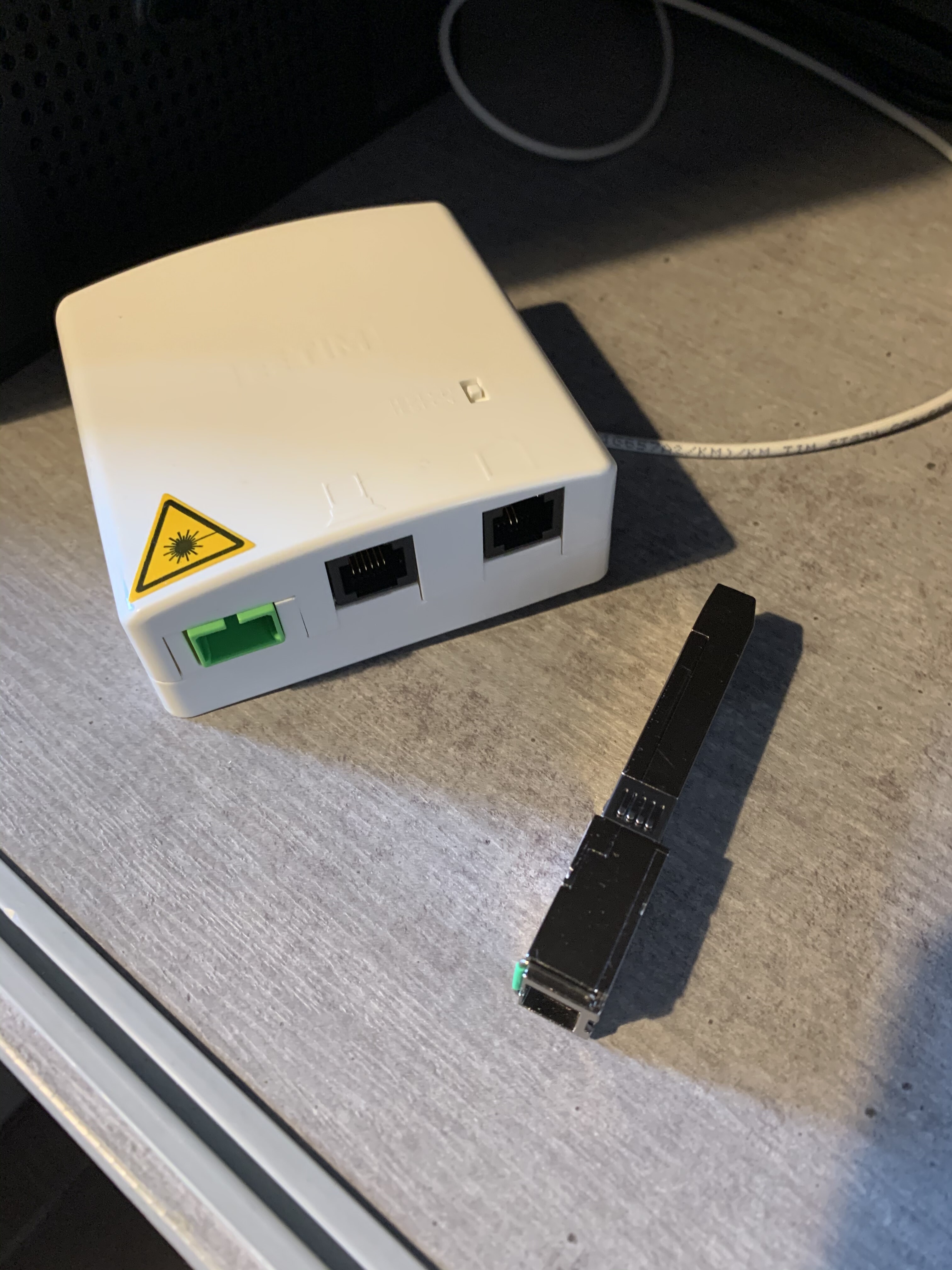

      Che mini ONT hai, quello che si connette tramite porta SFP oppure hai una "scatoletta" a parte?

        Bobovieri79 Non puoi far niente perchè la borchia non è ancora collegata, una volta che hanno attaccato la borchia a muro e giuntato la fibra potrai collegare il mini ONT SFP al modem Tim HUB+ in quanto non credo che il modem Tim HUB in tuo possesso abbia la presa SFP. In sostanza mi spiace dirti che devi aspettare
        Ma la scatoletta è collegata... ho visto che quando erano venuti i tecnici inserivano la placchetta di metallo nel tim hub plus e aspettavano il segnale....adesso ho visto che anche nel mio tim Hub si può inserire la placchetta...
        Bobovieri79 Cioè ti hanno giuntato la borchia senza attaccarla al muro? Ahahahah
        Allora sì, prova a collegarlo e facci sapere

          Bobovieri79 Certo che i coperchietti anti polvere sono un optional in TIM...

            Siiiiii grandeee!!!!! Ho provato con il tim hub che ho e funzia👍🏻....ma l’unica cosa è che con il router ASUS Ac68U in cascata al tim hub, arrivavo a fare con speedtest al massimo 300 mb ,mentre se mi collego diretto al tim hub arriva a 830mb.... prova fatta con stesso cavo di rete Cat 7 collegato al pc principale....è successo a qualcuno??
