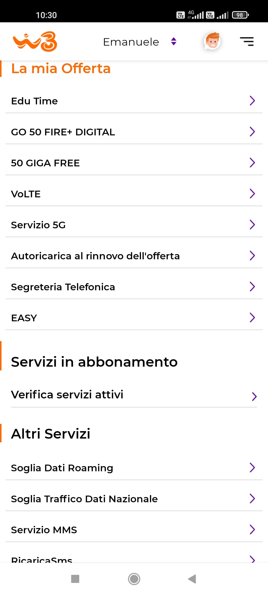

Ce l'ho attivo (in automatico) da Febbraio su un Mi 10t e funziona divinamente. Anche la qualità delle chiamate è perfetta. Non c'è nemmeno più l'incompatibilità dichiarata con l'autoricarica.
Sulle nuove sim acquistate ora, se inserite in un telefono certificato si attiva entro 2-3gg. Gli altri devono solo attendere, ma le attivazioni stanno procedendo.
Qui la prova che funziona anche con l'autoricarica. Diciamo che i problemi di gioventù dovrebbero essere finiti, e direi menomale. Non funziona ancora con numeri brevi (incluso 159) e numeri verdi.

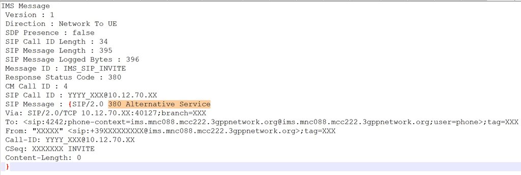

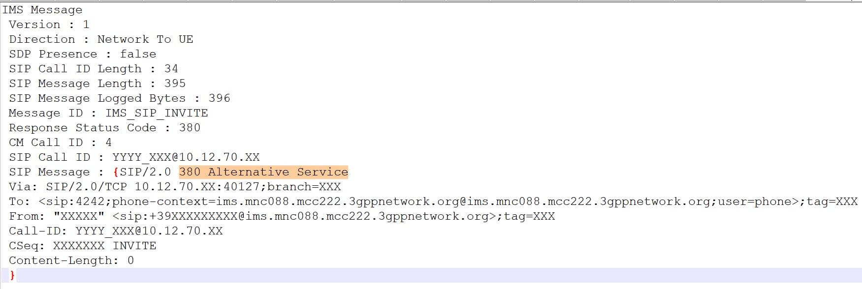

                No aspetta, guarda che i telefoni comunque provano tutti a chiamare quei numeri via IMS, poi la rete IMS risponde con un messaggio SIP "380 Alternative service" e da lì parte il fallback in 3G/2G. Per qualche motivo alcuni smartphone di default interpretano "380 Alternative service" come failure del server IMS.

                    handymenny No aspetta, guarda che i telefoni comunque provano tutti a chiamare quei numeri via IMS, poi la rete IMS risponde con un messaggio SIP "380 Alternate service" e da lì parte il fallback in 3G/2G. Per qualche motivo alcuni smartphone di default interpretano "380 Alternate service" come failure del server IMS.
                    Esatto, forse mi sono spiegato male. Ma non vorrei (dovrei riprovare) che W3 risponde con un messaggio diverso dal 380 e quindi alcuni device non lo interpretano correttamente. Nella config Apple c’è un campo apposito dove gli operatori possono specificare tutti i codici errore con cui andare in fallback. TIM e Vodafone ne hanmo aggiunti altri (es. 4XX). Io ho copiato da lì.
                    A proposito, Vodafone ha aggiunto anche il 486 (busy), infatti quando chiami qualcuno occupato ci riprova anche in 2G, ma secondo me è sbagliato!

                        dariuccio83 Ma non vorrei (dovrei riprovare) che W3 risponde con un messaggio diverso dal 380 e quindi alcuni device non lo interpretano correttamente.
                        è questo (un po' censurato):
