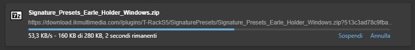

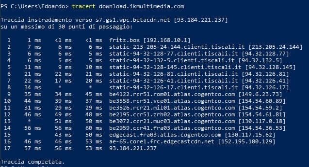

Problema concreto riscontrato, dalle 21.00 alle 00.00 circa (leggermente variabile):
Congestione generalizzata verso molte destinazioni, 4 episodi di buffering (tra cui uno di 20-30 secondi) per un film su Disney+.
Download molto lento per cui propongo screenshot e traceroute dal sito di IK Multimedia (risulta molto lento il download anche dal client ufficiale installabile su Windows/macOS e anche da svariati altri audio "download manager" di altre aziende):
