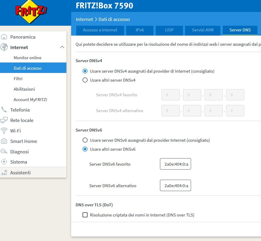

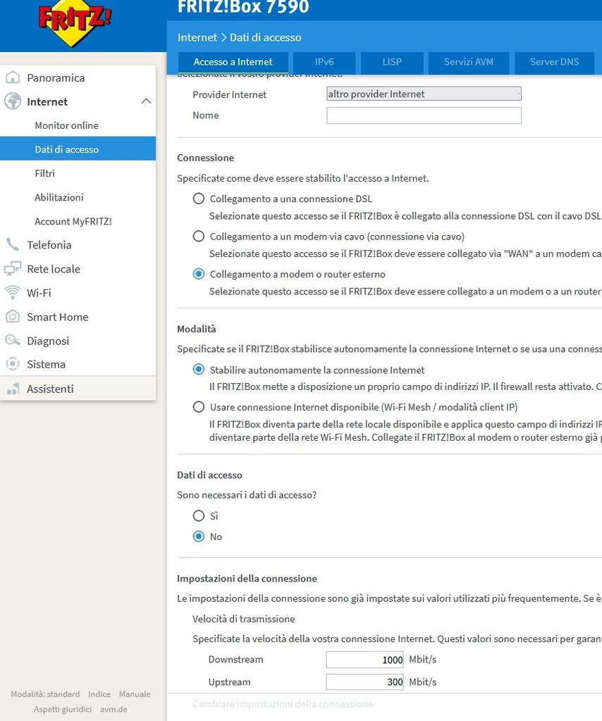

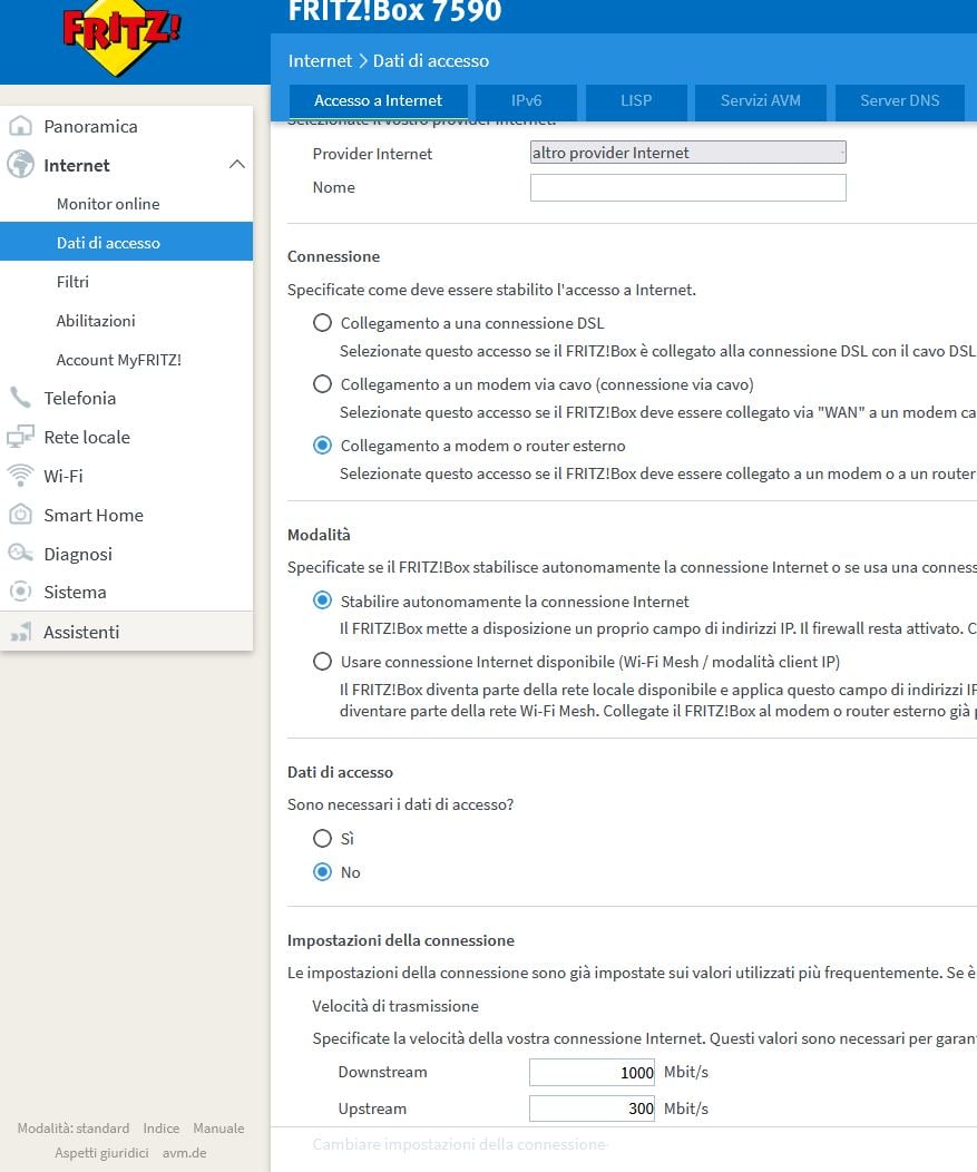

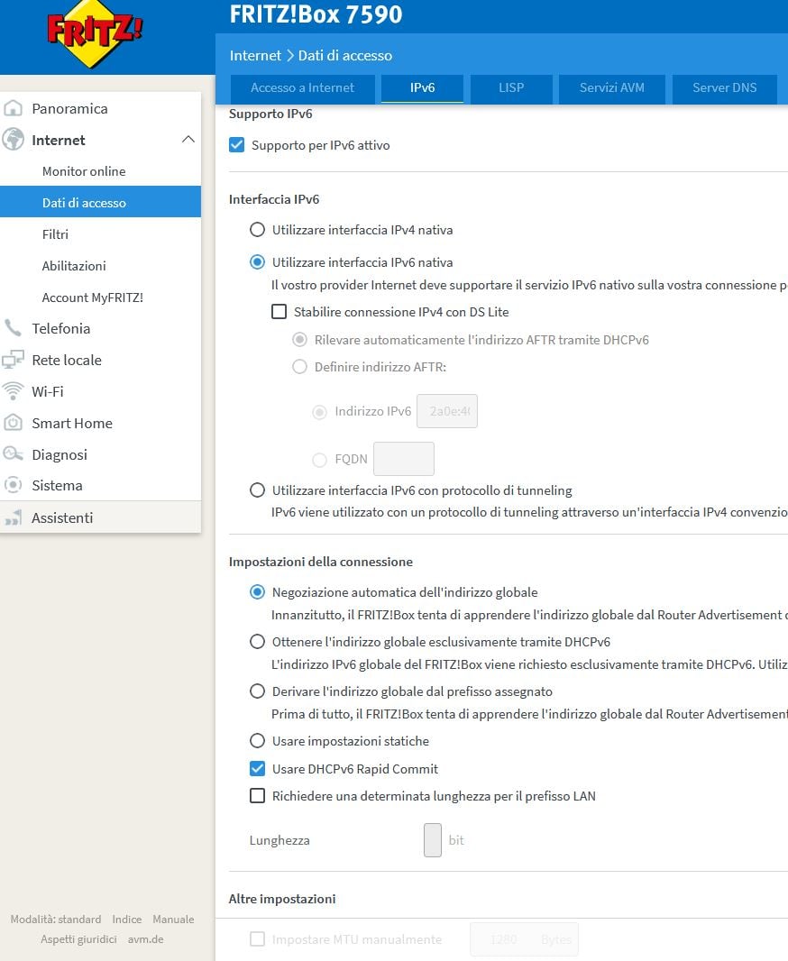

            Allego i parametri del FRITZ 7590 per la connessione dopo il passaggio al DUAL STACK.
