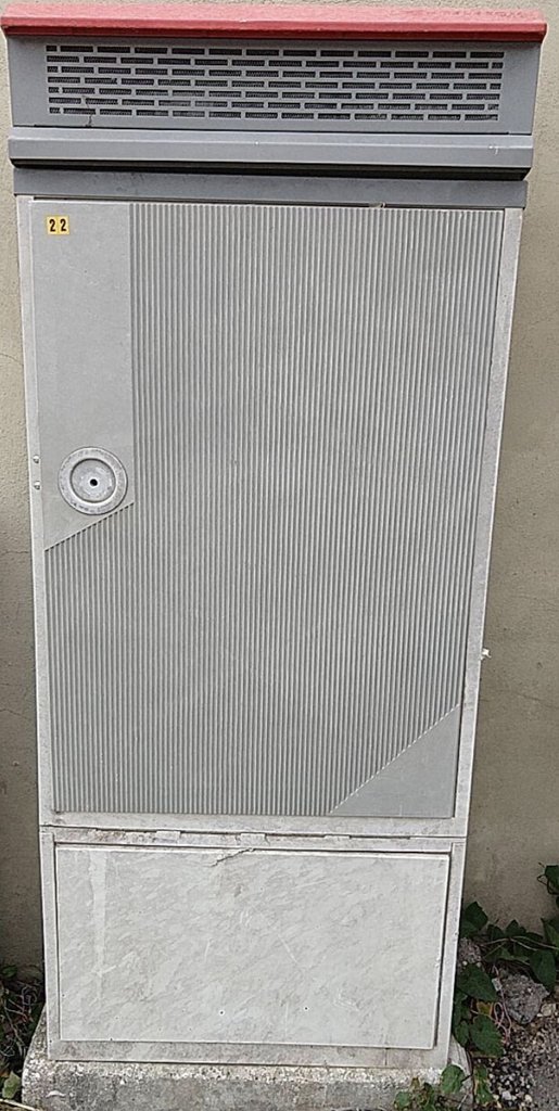

LeVig oggi passeggiando per il paese (sempre in Campania) ho visto vari armadi aggiornati (da 48 a 192 e almeno esteticamente sembrano dei MA 5616) e, soprattutto, ho visto vicino questi armadi due contatori ENEL (sono abbastanza sicuro ce ne fosse solo uno prima). Purtroppo non ho modo di verificare se chi è collegato a questi armadi ha il vectoring 35b ma mi sembrava di capire che l'aumento di Kw dei contatori è condizione necessaria per il vectoring?
mito94 LeVig se hai i codici di questi armadi possiamo chiedere a dei tecnici di controllare se effettivamente sono vectorizzati
Hadx LeVig ma mi sembrava di capire che l'aumento di Kw dei contatori Il contatore ha poca importanza, un contatore monofase in Italia arriva ad erogare 6kW.
LeVig mito94 eh purtroppo non saprei (non ho letto il codice sull'armadio nè fatto una foto) ma dovrebbe essere tra questi: 82302E_02 82302E_08 82302E_21 82302E_11 82302E_05 82302E_07 P.S. l'armadio a cui sono collegato io (82302C_13) è stato attivato e upgradato a 35b il mese scorso ma senza vectoring e, soprattutto, non ha nessun contatore enel collegato...
mito94 LeVig Ho appena chiesto al tecnico. Di quell'elenco 3 hanno vectoring attivo . E sono lo 02 , lo 07 e l'11
