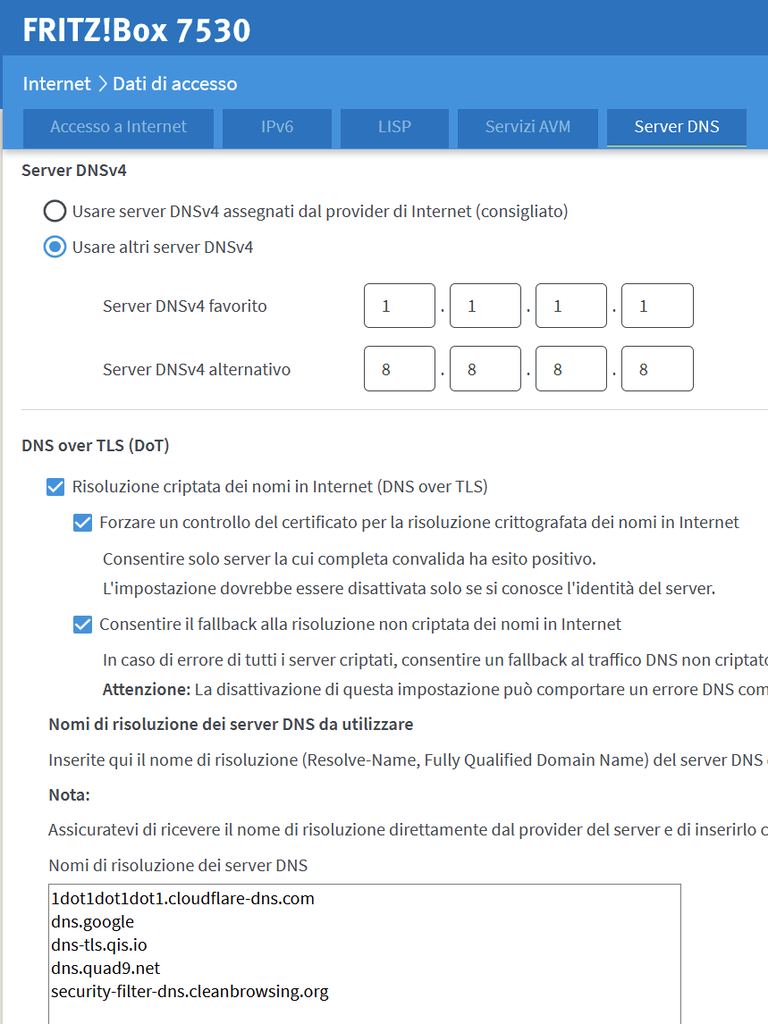

        putroppo stamattina anche con il firmware 7.21 ho dovuto resettare il modem (Fritz 7530) perchè non navigava in alcuni siti. Ho come l'impressione sia una questione di idle perchè questo mi succede se per un certo periodo di tempo la connessione internet non viene utilizzata da nessun dispositivo. Magari potrebbe essere un problema di cache DNS che va in timeout? 🤔
        Questa è la mia configurazione:

        NovaPixell Il problema penso sia intrinseco con l'aggiornamento purtroppo.
        Ho cercato di limitare i danni impostando nel fritzbox i DNS del provider per poi impostare manualmente il DNS sui dispositivi che interessavano a me. Non è il massimo ma è meglio di niente, con Cloudflare hai la DoH quindi non sei completamente scoperto.

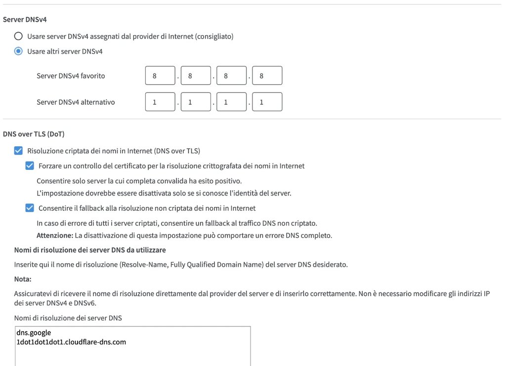

              Loll3r A me sta funzionando perfettamente. Questa è la mia configurazione:
              • Loll3r ha risposto a questo messaggio
