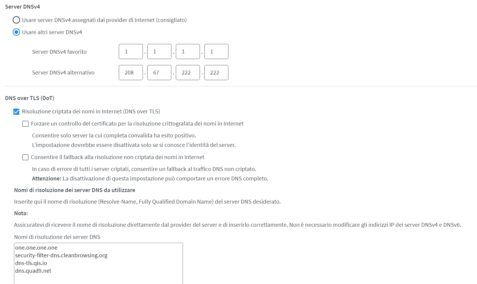

Allora non lo supporta, solo fqdn. Devi quindi assicurarti che i DNS impostati sopra siano in grado di risolvere i fqdn impostati sotto.
  • Loll3r ha risposto a questo messaggio
    Questa è la situazione attuale
    [cancellato] Come faccio a capire che il DNS sopra può risolvere quelli sottostanti?

      [cancellato] Dovrebbe funzionare tutto correttamente, giusto?

          [cancellato] Per ora sta andando tutto bene, non credo ci sia il rischio di un fallback visto che non è attivo tra le opzioni, quindi al massimo cadrà completamente. L'unica cosa che ho potuto notare è che il modem è passato dal DNS 1.1.1.1 al 1.0.0.1 (sempre cloudflare ovviamente) è un segnale negativo, oppure tutto nella norma?

            A questo punto penso che il problema fosse causato dall'opzione: "Forzare un controllo del certificato per la risoluzione crittografata dei nomi in Internet" questo probabilmente faceva tardare la risposta, causando il fallback e questi cambi repentini di DNS, mandava in confusione i dispositivi.
              Loll3r A questo punto penso che il problema fosse causato dall'opzione: "Forzare un controllo del certificato per la risoluzione crittografata dei nomi in Internet"
              Usare DoH/DoT senza verifica dei certificati però significa eliminare la sicurezza del meccanismo. La connessione è sì cifrata, ma non sai con chi stai parlando effettivamente. Diventa possibile fare DNS hijacking fornendo un certificato non valido. Quell'opzione è lì ad esempio se usi un server interno con certificato self-signed o da una CA non nota al Fritz - e sarebbe di gran lunga preferibile aggiungere la CA al Fritz e mantenere la verifica del certificato.

                [cancellato] Ho riattivato il controllo del certificato lasciando però il fallback disattivato, magari la problematica era legata lì. Vediamo un po' come va
