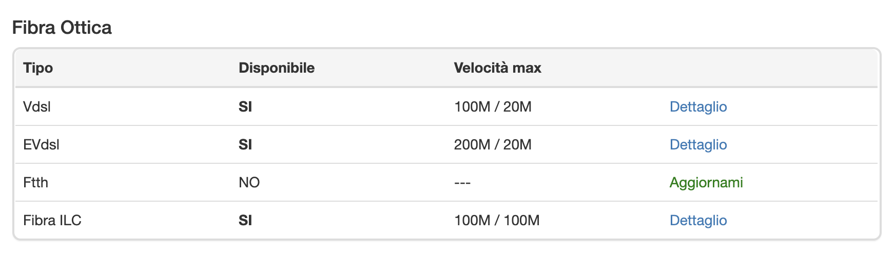

        lastangel Controlla prima la copertura che hai. Vai su fibermap e verifica se c'è flashfiber e su getby per OF
        questi sono i risultati. Tuttavia non capisco una cosa: perchè vedo FTTH come non disponibile se ho effettivamente il cavo di fibra dentro casa?
          lastangel perche è una vecchia tipologia di fibra, che non sfrutta un albero gpon effettivamente, e si chiama AON che non raggiungerà mai le stesse velocità di una vera FTTH.
          Poi come ftth li si intende quella flash fiber di tim...

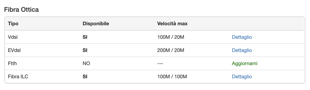

            lastangel non credo che sarai coperto ne in flash fiber ne in open fiber..
            Quindi nulla da fare ? Solo aspettare che cambino tecnologia?
              lastangel A meno che tu non sia attaccato al cabinet che eroga VDSL tieniti bella stretta la AON di Fastweb. Giusto per curiosità: quanto sei distante dal cabinet (premi "Dettaglio" sulla scheda EVdsl su Fibermap)?
              Finchè non arriva FF/FiberCop/OF/Tim nuovo modello/altro resta in FTTH AON di Fastweb.
              Multy per correttezza dico che la AON può tranquillamente raggiungere il giga e oltre se l'operatore lo permette.
              Però questa AON in particolare, che è una vecchia metroring, non permette connettività diversa dalla 100/50. Scelte commerciali di fastweb

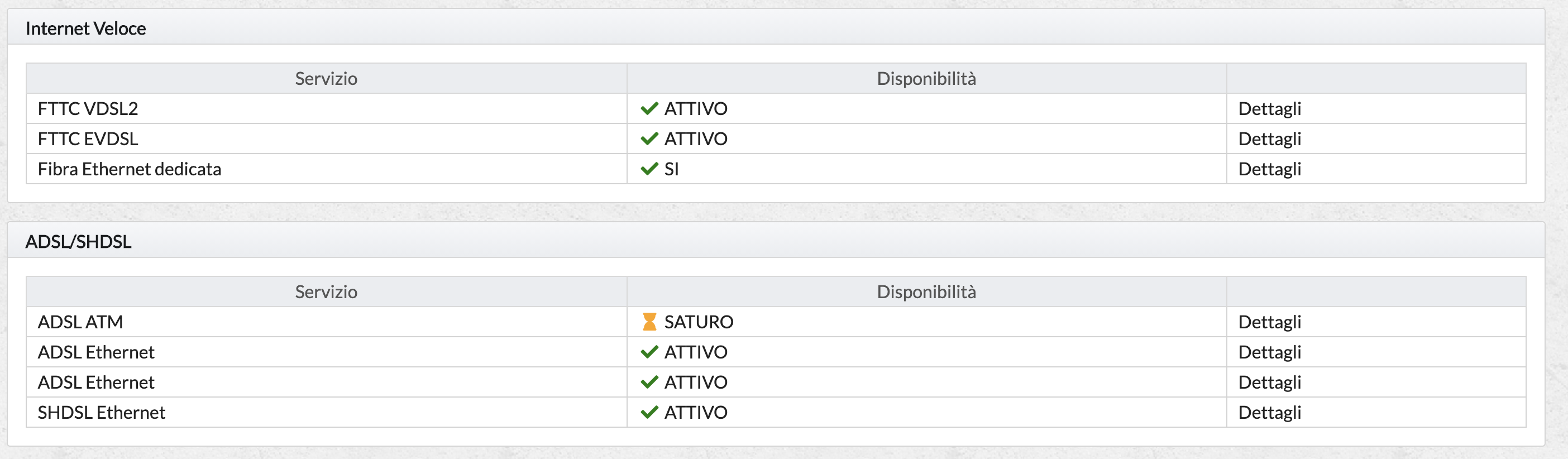

                lastangel Controlla suinsiti operatore e non su fibermap.
                Su Vodafone, Tiscali,Tim cosa ti dà?
                  Riegel ecco si volevo intendere così ma ho sbagliato le parole xD
                  [cancellato] Ho fatto la verifica copertura e mi dà FR, fibra misto rame
