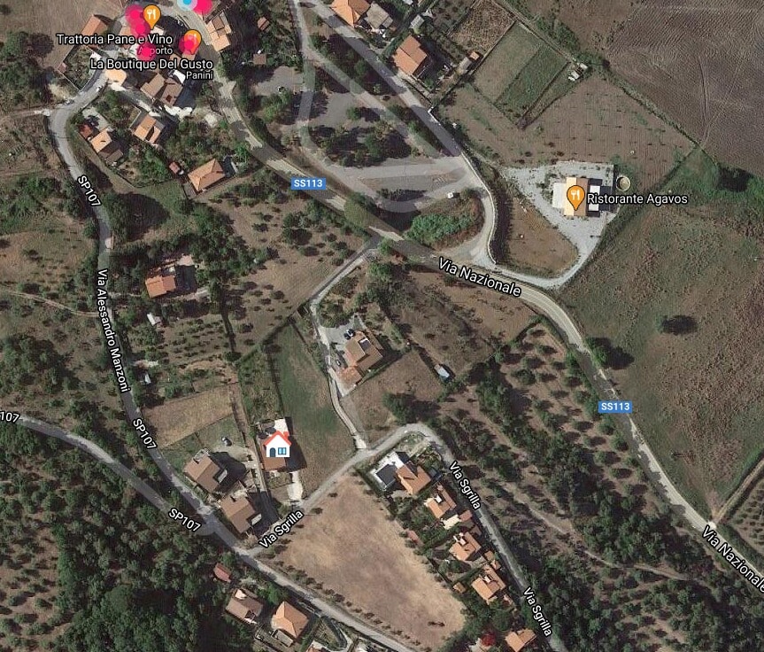

hypersv emi333 Guarda nella tratta che vedi passano 2 cavi, uno nero che illumina il cno di "Scala" ed un cavo grigio che ritorna indietro ed entra in ogni roe. Credo che si tratti semplicemente di un errore da parte di Infratel, perchè spunta la copertura Ma non ho capito, davanti a casa tua hanno messo i pozzetti o i roe/pta? Proprio nella tua contrada? Se non li hanno messi non sei coperto
emi333 hypersv Ma non ho capito, davanti a casa tua hanno messo i pozzetti? Proprio nella tua contrada? Fino ad un punto è aerea, poi scende giù nei pozzetti. In ogni caso il punto più vicino a me (30 mt con la rullina) è un pozzetto
hypersv emi333 Ah ma tu abiti lì, credevo fossi in quel gruppo di case più in là. Allora dipende, la tratta in fibra che arriva da via A. Manzoni è aerea o interrata? Hai visto proprio dei roe sui pali?
emi333 No, l'operaio mi ha detto che avevano messo una muffola nel tombino, quello più vicino al palo del enel che alimenta casa mia
hypersv emi333 Guarda nella tratta che vedi passano 2 cavi, uno nero che illumina il cno di "Scala" ed un cavo grigio che ritorna indietro ed entra in ogni roe Aspetta ma non starai mica confondendo la fibra con i cavi telecom che arrivano alle chiostrine? emi333 Sembra che la tratta sia stata messa soltanto per collegare quelli di Scala, l'unica cosa strana è la muffola che mi hai detto hanno messo

hypersv emi333 e un cavo grigio che torna indietro ed entra in ogni roe che c'è dopo E questi roe dove si trovano? Hai delle foto?
hypersv emi333 Eh ma allora non li hanno messi da te. Significa che hanno deciso di coprire Scala e la frazione sotto la tua lasciando fuori voi

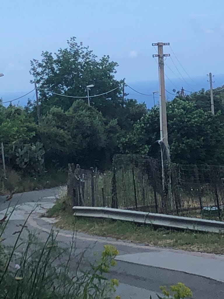

emi333 hypersv Eh ma allora non li hanno messi da te. Significa che hanno deciso di coprire Scala e la frazione sotto lasciando fuori voi Ho capito, però mi passa la fibra a 30 metri da casa, non posso attivare neanche l'adsl, i ponti radio non li fanno installare, io come verrò coperto? Perchè lasciarmi fuori? Allo stesso modo mi metto nei panni dei miei vicini che anzi, come vedete nelle foto la fibra gli passa a 5 metri
emi333 Questa è una foto di maggio quando ancora dovevano sistemare tutto e passare il secondo cavo che sarebbe andato sotto, ma può renderti l'idea
hypersv emi333 Sì sembra proprio che abbiano fatto così: Tratta interrata fino al palo ENEL > tratta aerea sui pali enel fino alla zona di "Scala" > CNO di Scala > multifibra che torna indietro verso loc. Locanda. Tutto questo ignorando la loc. Sgrilla. emi333 Niente, ti lasciano fuori perchè nel piano era previsto che una piccola percentuale di abitazioni poteva rimanere scoperta. Non vedo altra soluzione se non strangolare il progettista della zona...
