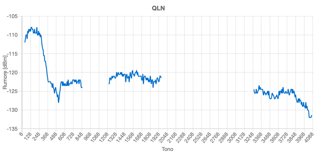

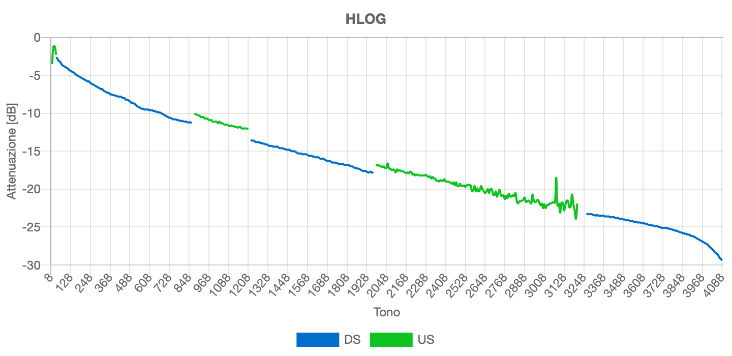

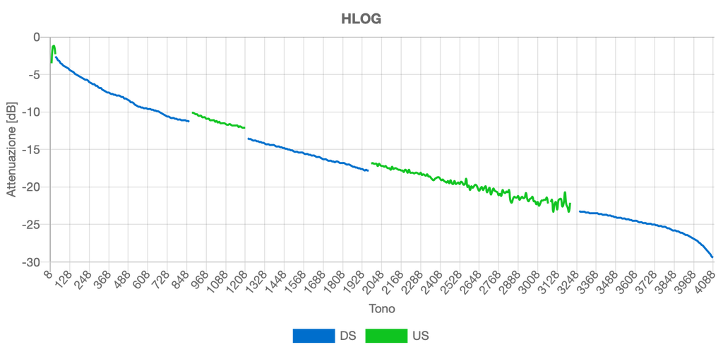

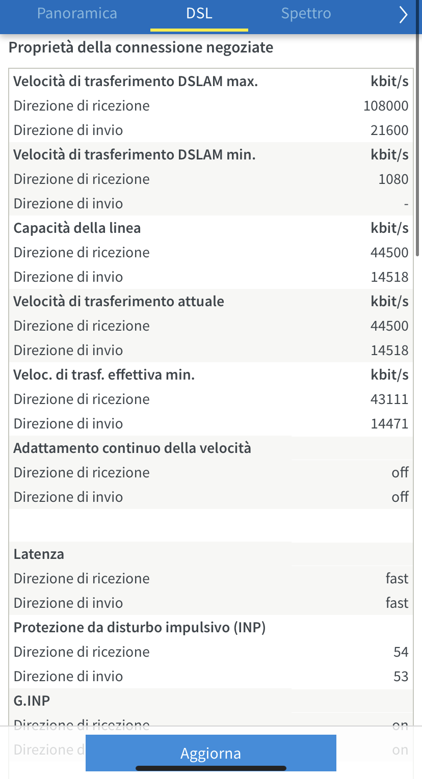

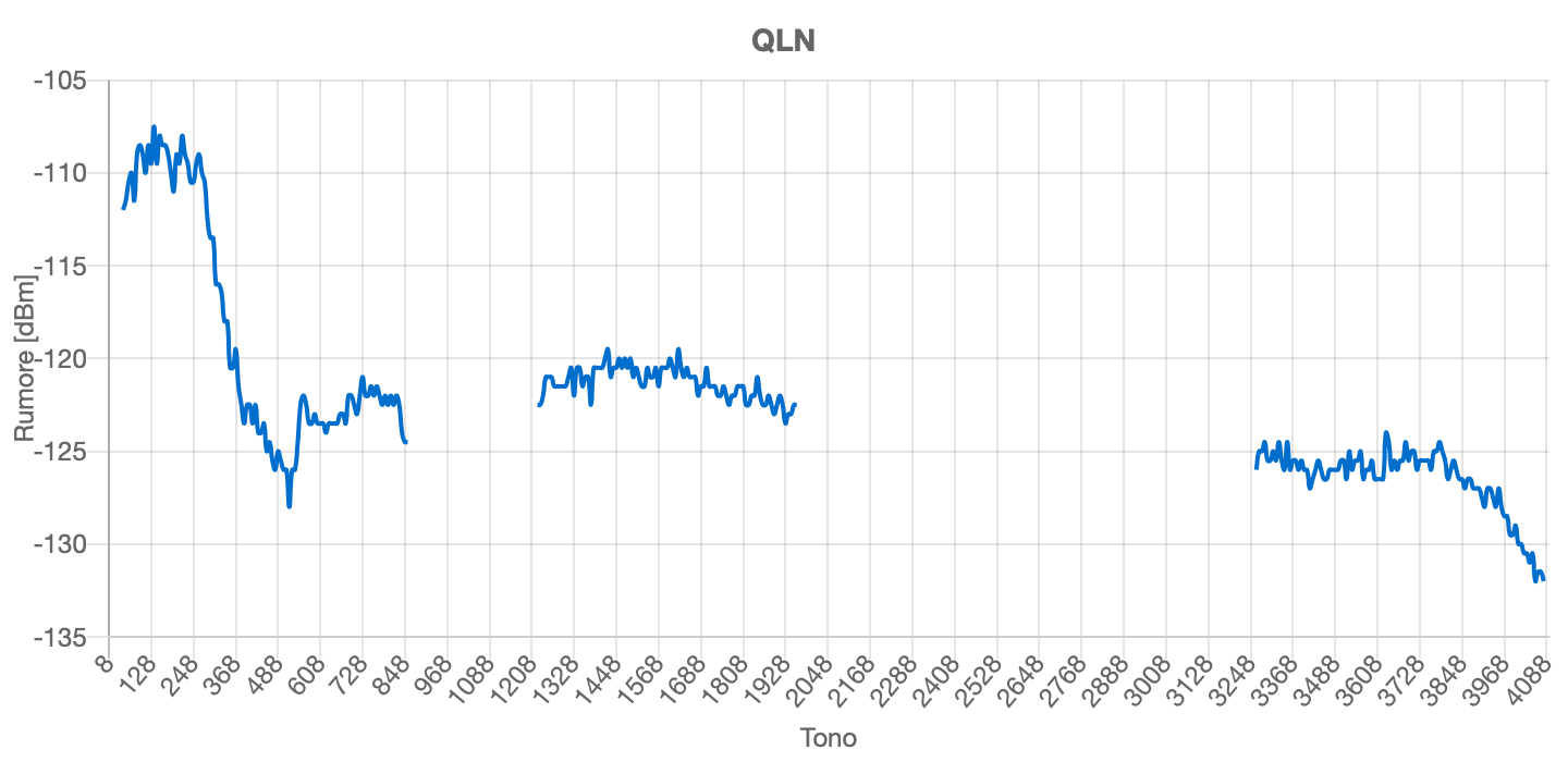

Facendo le prove, non noto differenze scollegando completamente l’impianto a valle e la fonia VoIP: ricevo portante piena 17a con stesso SNR di 11dB in entrambi i casi. Questo, probabilmente, grazie alla bontà del filtro che, quando collego tutto, fa da muro e non permette interferenze o strane riflessioni del segnale sopra i 32 kHz.
Immagino che, quindi, l’unica differenza elettrica sia che il segnale fonia raggiunga inutilmente anche l’armadio.
