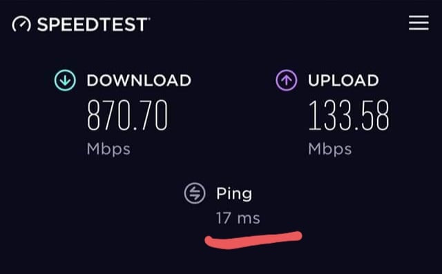

      Un amico da poco è passato a FTTH di OF.
      Mi ha detto che sotto i 17 ms non scende mentre con la FTTC aveva 6-7 ms.
      Possibile che riguardo il ping per alcune zone d'Italia sia meglio la FTTC che la FTTH?
      Perché in teoria con la FTTH si dovrebbero avere ping uguali se non più bassi della FTTC ma forse dipende dalla zona e dalla lontananza delle infrastrutture degli operatori?
        Luchella Mi ha detto che sotto i 17 ms non scende mentre con la FTTC aveva 6-7 ms
        verso dove?

            handymenny il mio amico aveva 6 ms in FTTC e ora questi 17 ms non gli vanno giù. Cambia quasi nulla però per giocare anche pochissimi ms possono fare la differenza. Ovviamente poi come velocità dw/ul ha fatto un enorme passo in avanti.
            PS. pinga verso Milano ma mi ha detto che ha lo stesso ping anche su server vicini.
              Luchella si ma se prima pingava 6 verso un server vicino dovete capire che le strade sono diverse. Ora invece va tutto a Milano per default e poi eventualmente riscende dove siete, non ci sono santi che siano più alte verso altre destinazioni italiane.

                Luchella sei nel viterbese no? È impossibile pingasse 6ms su Milano in FTTC. Non è che aveva Tim e pingava sul server più vicino, ossia spesso e volentieri al BRAS? In quel caso tutto bello, ping basso, ma che serve a poco o niente perché non c'è niente per cui avere basse latenze sia critico al bras, è tutto oltre. E con Tim per la maggior parte delle volte oltre vuol dire a Milano.
                Luchella per giocare anche pochissimi ms possono fare la differenza
                Tra 6 e 17, dubito molto
                  itreb sei nel viterbese no? È impossibile pingasse 6ms su Milano in FTTC. Non è che aveva Tim e pingava sul server più vicino, ossia al BRAS?
                  Ma infatti, sicuramente in FTTC pingava sul server di Roma e ora invece è raccolto altrove e quindi ha un ping più alto sullo stesso server.
                  Comunque, non è da escludere che possano esserci ping alti nella raccolta del PCN, quelli prima o poi li risolveranno ovunque.
                  • itreb ha risposto a questo messaggio
                    andreagdipaolo si infatti, anzi, ora in ftth potrebbe anche essere più diretto il percorso verso Milano… sicuramente prima non ci arrivava in meno di 17 ms.
                    Se poi il problema è il gaming a maggior ragione, il ping a 6ms lo vedeva giusto nello speedtest, ma non sicuramente in gioco, visto che comunque in pratica tutto va a Milano se non in giro per l'Europa.
                      Pingava 6 in Fttc su Roma ovviamente.
                      Comunque lui si aspettava in Ftth (e anch'io) ping più bassi o almeno uguali alla Fttc al di là del diverso tipo di instradamento, geografia etc. Tutto qui.
