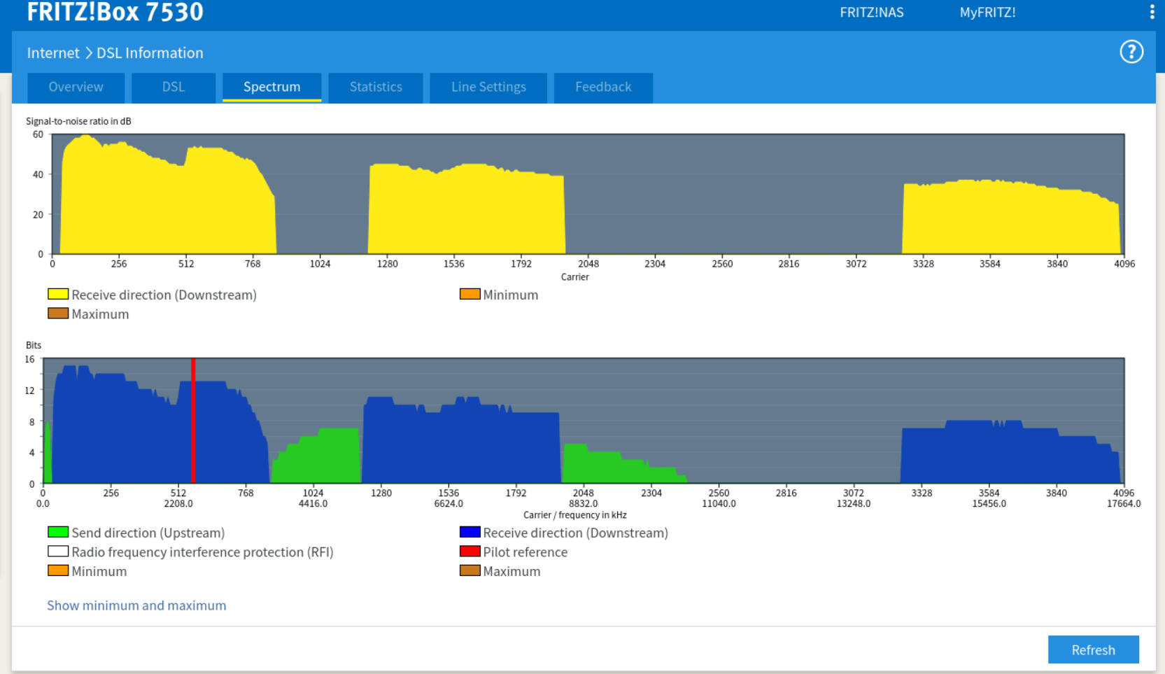

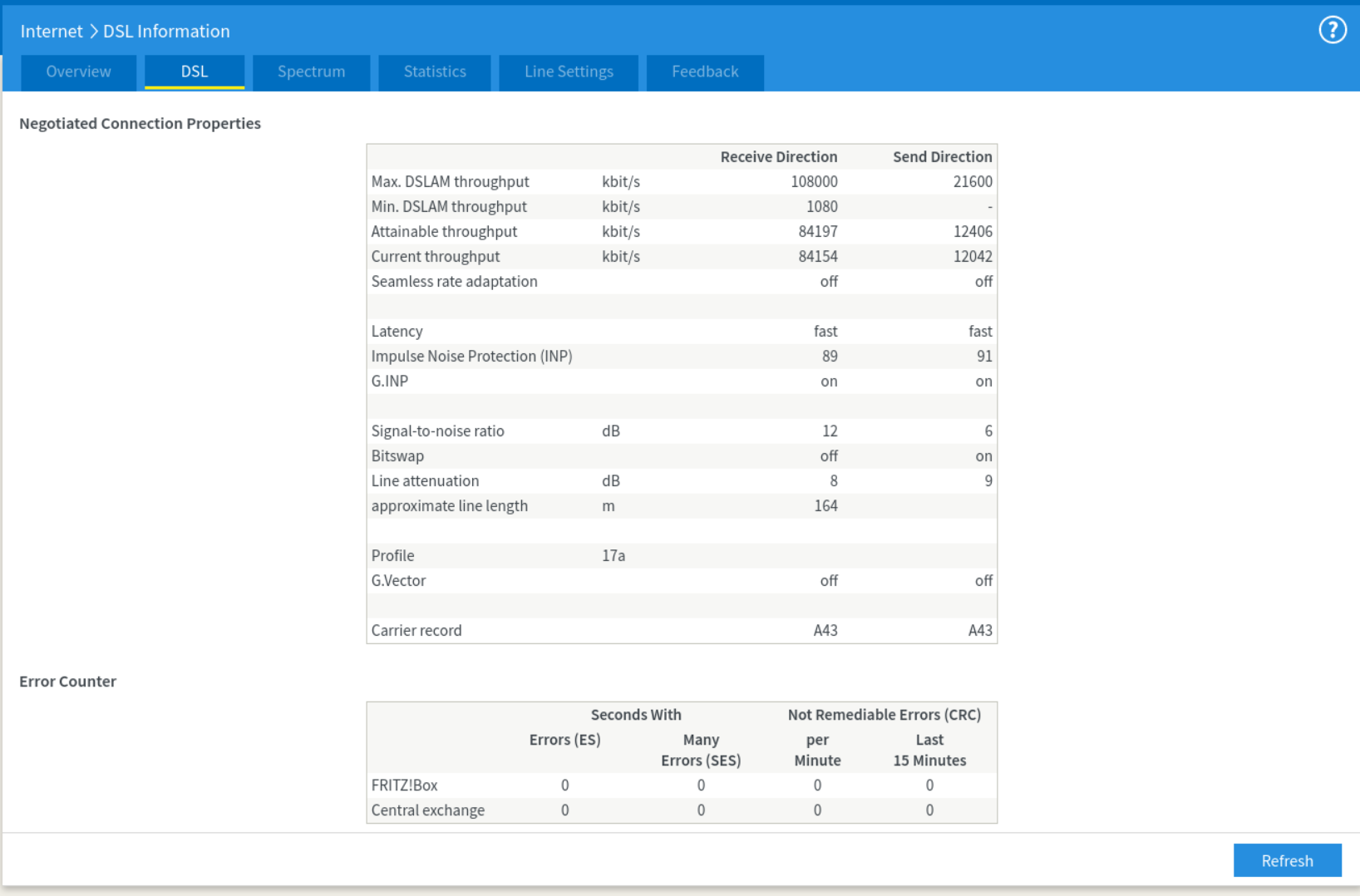

              3) mi sono portato dietro un router fritzbox 7530 nuovo fiammante e l'ho collegato alla linea per farmi dare lo stato, questi sono i grafici ottenuti:

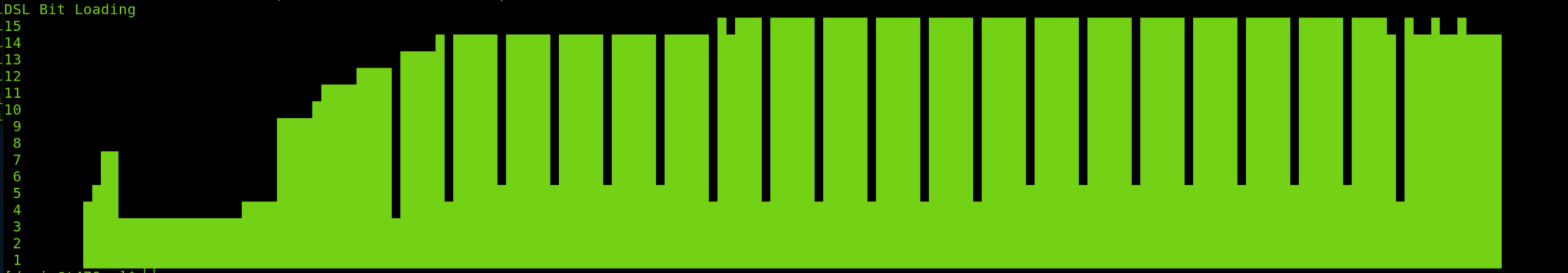

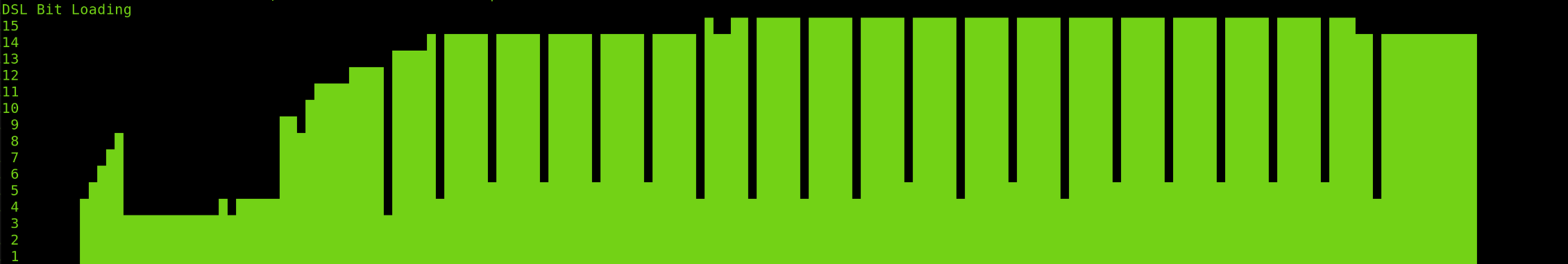

              4) il modem/router tim-hub, sia prima che dopo l'intervento di riposizionamento, presenta questo grafico per il numero di bit disponibili sulle portanti. riporto qui solo le prime 170 colonne (portanti 0-165), ove si vedono dei buchi. a frequenze piu' alte non ci sono interruzioni, l'andamento e' in discesa costante.
              prima:
              dopo il sezionamento:

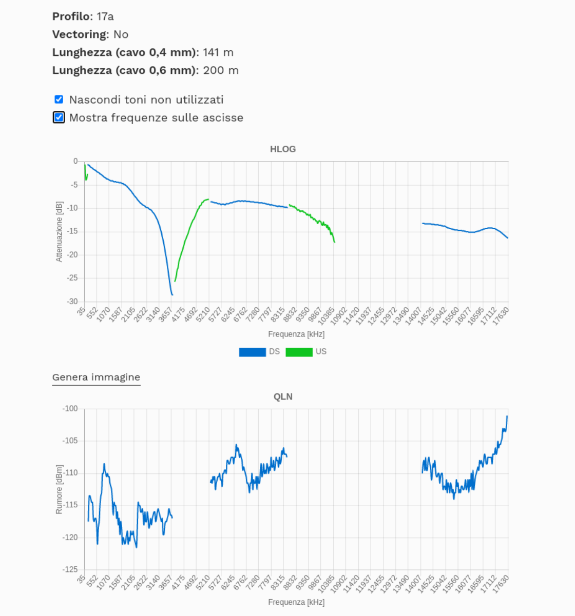

              non so se l'indicazione dei bit attivi possa essere utile per determinare lo stato della linea, ma sicuramente tutti quei buchi alle freq. piu' basse, qualche cosa indicano e, ripeto, sono rimasti costanti anche dopo lo spostamento del router sulla presa primaria in casa.
              guardando il grafico hlog del fritzbox, e' evidente la derivazione (credo sia l'altro appartamento con lina vdsl/35b) , ma quello che piu' mi interessa sapere e' se questa linea possa mantenere un collegamento stabile, o se rimarra' costretta a saltare ogni settimana (caso migliore).

                damir13 ho scoperto che in casa il modem tim-hub era collegato a una presa secondaria, quindi ho sezionato l'impianto e l'ho spostato sulla primaria. adesso in casa c'e' solo quella presa telefonica funzionante.
                sei sicuro di aver scollegato la seconda presa? Dall'hlog si vede ancora una derivazione di 13 metri.
                damir13 3) mi sono portato dietro un router fritzbox 7530 nuovo fiammante e l'ho collegato alla linea per farmi dare lo stato, questi sono i grafici ottenuti:
                Rumore medio sulle frequenze basse, medio-alto su quelle intermedie e alte. La coppia è bruttina, non ggancia la us3, non so se sono disponibili delle coppie libere migliori di questa.
                Fatti impostare un profilo a 6db, almeno arrivi a banda piena
                derivazione: in effetti non ho la certezza matematica che quello usato ora sia il cavo diretto dalla chiostrina, la linea e' vecchia e in passato hanno fatto dei lavori di muratura in casa che bloccano l'accesso alle canaline.
                diciamo che dato il punto di entrata del cavo telecom ci sono ottime possibilita' che la presa a cui mi sono collegato sia la prima. ma se veramente c'e' un'altra presa, prima di questa, non puo' stare a 13 metri, al massimo potrebbe essere a 3 metri, oltre questa distanza c'e' il muro esterno.
                i 13 metri potrebbero indicare il secondo appartamento, collegato alla stessa chiostrina? a spanne direi che la distanza e' piu' o meno quella.
                12dB: il margine e' stato messo da telecom per ovviare l'instabilita' iniziale e qualche cosa ha prodotto, almeno la linea non si riavvia piu' cosi spesso. sinceramente preferisco tenere i 12dB, se servono a stabilizzare.
