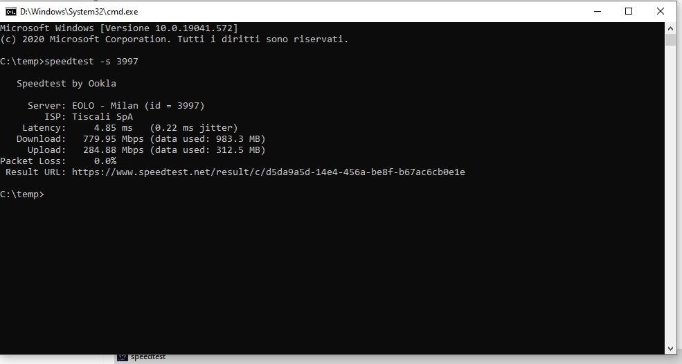

mkonsel grazie, facendo downgrade alla precedente il guadagno è sensibile ?
  • mkonsel ha risposto a questo messaggio
    undertherain lo sai che ti voglio bene questo il CLI da Eolo il precedente inviato non era chiaro come andava eseguito
    non mi sembra molto diverso da TIM e Vodafone
      Lanonna Vero, ma questo è il modo corretto, puoi anche usare app Windows 10, ma MAI da browser.
      Grazie, ti voglio bene anch'io... 😉
        Lanonna con il firmware 7.12, passi dai 780 attuali, a 920-930 mbit in download.
        Un consiglio: a parte lo speedtest, nei casi d'uso reali, è difficile notare la differenza tra 780 e 930, inoltre il firmware 7.21, che dovrebbe risolvere il problema, non credo sia lontano dall'uscita, è già uscito per il 7590, speriamo arrivi presto anche per il 7530. Quindi, valuta se passare alla 7.12 solo per lo Speedtest. Magari fai prima ad aspettare un po'e risolvi. L'importante è che la tua linea sia performante e correttamente configurata, e lo speedtest a 780/280 direi che ne certifica la salute, ricordiamoci che lo speedtest serve a valutare la "salute" della linea e del servizio del tuo provider, non è una gara o una corsa.
