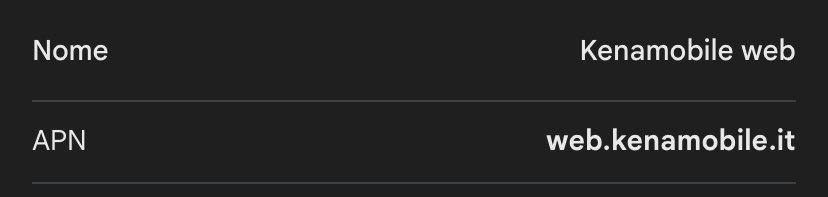

        Altro tentativo che ho fatto e che con la sim Tim Credo sia locked,mentre ho provato ad inserire la sim del telefono e appare così..ma non riesce Nemmeno a collegarsi
        EDIT
        Adesso con la sim ho settato l’apn giusti…sembra andare tutto come da foto…ma la linea non C'è…aiuto?
          Dopamina Adesso con la sim ho settato l’apn giusti…sembra andare tutto come da foto…ma la linea non C'è…aiuto?
          Gentilmente, pubblica la schermata dell'APN; quel "LTE Bridge Mode" mi puzza.
            MentalBreach
            In questo momento ho staccato tutto ma questo è L’apn che ho messo per la sim del mio telefono ,Kena mobile,mentre su tim l’apn che avevo messo era fwanat.tim.it
              Dopamina L'APN "fwanat.tim.it" mi sembra l'APN dedicato alla SIM della linea FWA TIM.
              Se è questo il caso (SIM della linea FWA TIM), la scheda dovrebbe registrarsi alla rete solo se se inserita nel modem 4G fornito da TIM contestualmente alla linea FWA.
              In parole povere: la SIM TIM FWA funziona solo nel suo modem, e viceversa (per la rete TIM).
              In ogni caso: quando puoi, accendi il 286R, vai nelle impostazioni:
              Riquadro 2, voce "Settings (quella sotto la voce "LTE") > Change Mode > Automatic Mode > Apply"
              "LTE Bridge Mode" mi sa che serve solo se si collega in cascata un router/access point e si fanno gestire i dispostivi da collegare (smartphone e computer) a quest'ultimo.
              Se ho ragione, il modem 4G non assegna un indirizzo IP interno ai dispositivi collegati e quindi non riescono a navigare.
