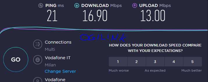

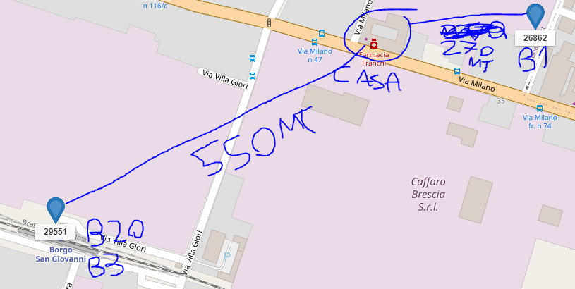

Da una settimana sono possessore di sim flat ogilink (vodafone) e avendo 2 antenne rispettivamente a 500mt (banda 20 e 3) ed una a poco meno (banda 1) pensavo di essere messo bene..ed invece a quanto pare non riesce a prendere bene e pur avendo tutte le tacche nelle ore di punta (sulla banda 1 perchè le altre sono ancora peggio) mi fa 20mb in down e 10 in up..

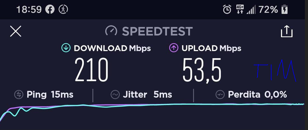

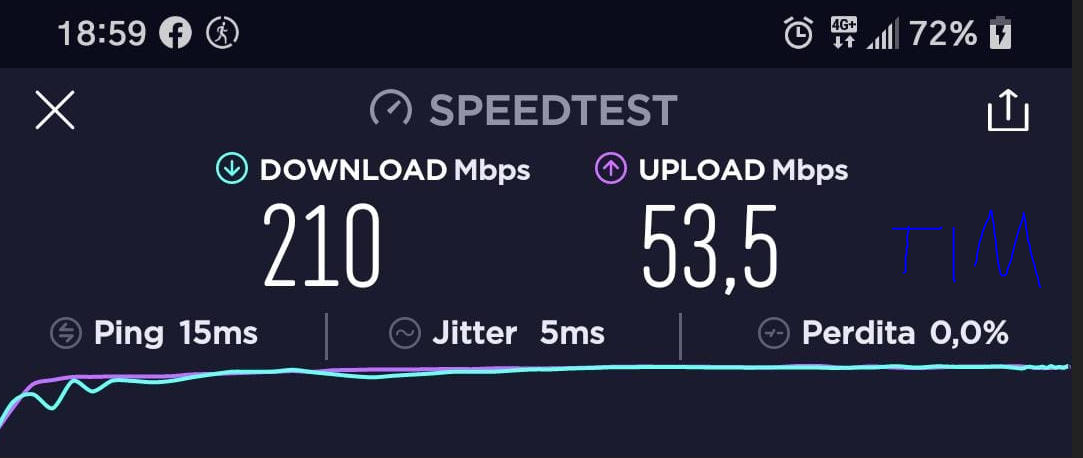

E' normale vista la vicinanza alle antenne vodafone? io con la mia sim tim su 4g+ vado a 210mb in down e 60 in up e ho pure la possibilità del 5g con questo operatore.

Allego le foto di lteitaly con la mia posizione e quella delle antenne nelle mie vicinanze e anche uno speedtest con ogilink da pc (con cavo ethernet e modem huawei b535) e uno fatto da telefono con tim in 4g+
