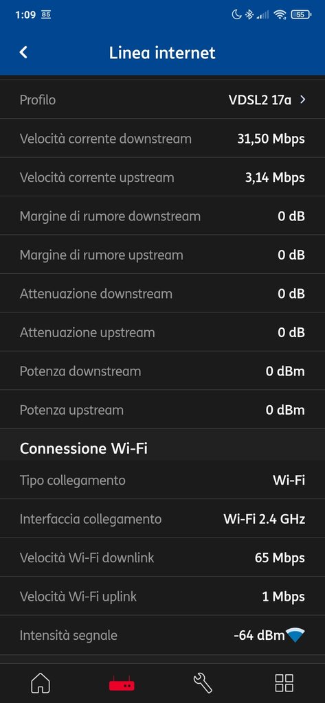

Che significa max bitrate ottenibile?
Thomas_0416 Tu hai un contratto a 30M.

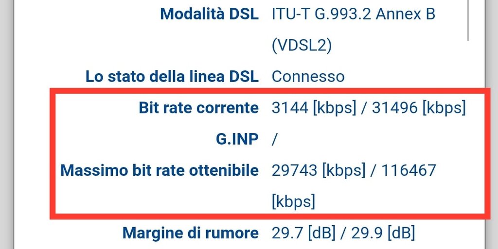

La linea è in grado di gestire la velocità mostrata nel 'Massimo ottenibile', ovvero andresti al massimo del profilo 100M Tim.
Chiama Tim e richiedi il passaggio alla 100M o alla 200M (a seconda di cosa è disponibile).
In base all'offerta potrebbe costare di più.
Hadx eh ma circa 2 anni fa quando ho attivato doveva essere una 100mb ma poi ci hanno detto che la cabina era piena e quindi ci avrebbero attaccato una 30.. ma dici che in 2 anni possono aver aggiornato la cabina, quindi potendo attivare il profilo a 100?
Thomas_0416 No, ti hanno semplicemente preso in giro.
Nessuna cabina piena, nessun problema di distanza o altro.
Si tratta di cambiare il profilo da remoto, ci vogliono circa 15 secondi.
Hadx ma come
Hadx cioè quindi dici che se io ora chiamo, dopo un minuto navigo a 100?
Ma il massimo bitrate ottenibile cosa sarebbe?, Quello che parte dalla cabina o quello che arriverebbe al router se avessi il profilo 100?
Thomas_0416 certo, però devi rompere le scatole al 187 fino alla nausea, il tizio potrebbe non saperne un accidenti oppure non volerlo mettere e quindi dovrai riprovare.
x_term Perché potrebbe non volerlo mettere?
Ma quindi cos'è il max bitrate ottenibile?
Hadx ma poi perché avrebbero dovuto attivare la 30 e prendere in giro? Che senso ha??
Thomas_0416 è la velocità massima che la tua linea in rame potrebbe darti
Thomas_0416 e Thomas_0416 misteri di TIM.
x_term ma quindi com'è possibile che una 100mb, essendo un po' distante dal cabinet arrivi a 116467kbps che se non sbaglio sono circa 100mb? Cioè non perde velocità?
Thomas_0416 essendo un po' distante dal cabinet
Non sei così distante dal ARL.
Thomas_0416 La 17a arriva a massimo 100M (circa), sì.
Hadx ma io non ho ancora capito se l'hanno limitata loro a 30mb o va a 30mb data la distanza dal cabinet
Thomas_0416 no è stata limitata da TIM, il modem invece nel max rate ti da il calcolo fatto fisicamente coi segnali.
Thomas_0416 Te l'ho scritto sopra.
Tu hai un contratto/profilo a 30M. Se passassi alla 100M andresti al massimo che la tecnologia permette (su rete Tim).
Eh ma quindi essendo un contratto a 100, basta che chiamo, cambiano il profilo e prezzo non deve cambiare giusto?
