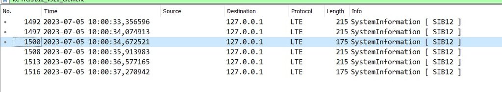

Sono le 12:00:37.335 e il dispositivo inizia a ricevere i primi sib12:
(l'orario è UTC e 4 secondi indietro)
Per la durata del log (1 minuto circa) il dispositivo riceve due distinti messaggi CMAS ciascuno inviato in 3 segmenti (1 segmento = 1 sib12). Probabilmente se fosse durato di più avrebbe ricevuto più copie per ciascuno di essi, o almeno spero.

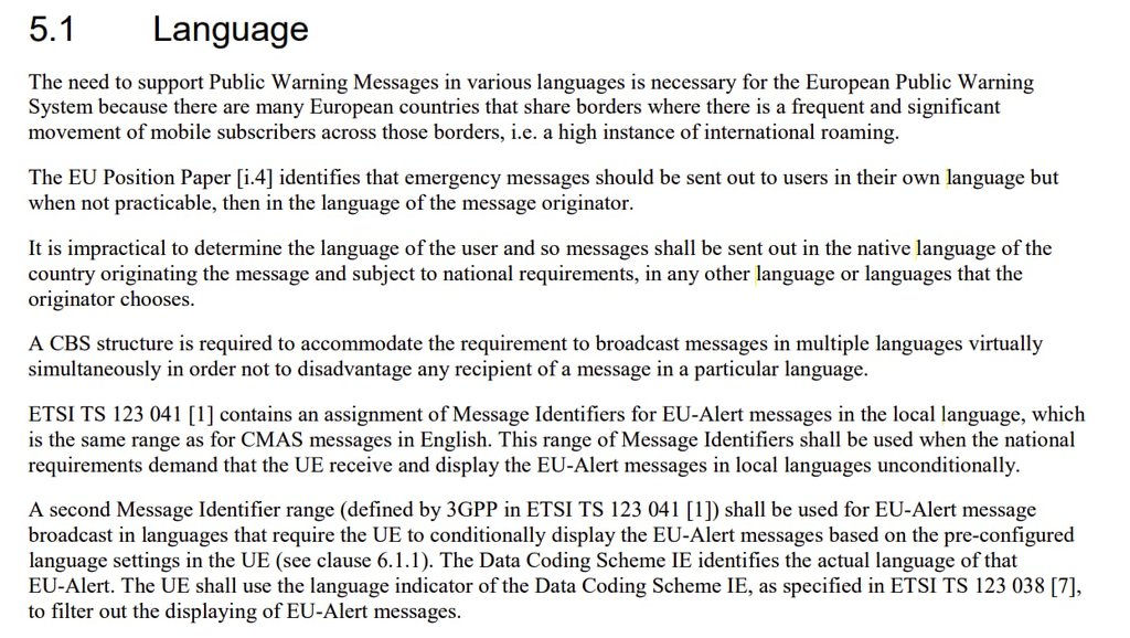

L'id del primo non è assegnato, quindi il device lo ha completamente ignorato (non è stato mostrato all'utente), mentre l'id del secondo rappresenta il livello presidenziale del CMAS. Il livello presidenziale del CMAS corrisponde al livello 1 di EU-Alert (cioè quello che non può essere ignorato).
Interessante che non abbiano sfruttato la possibilità di avere alert multilingua o di limitarli geograficamente.
