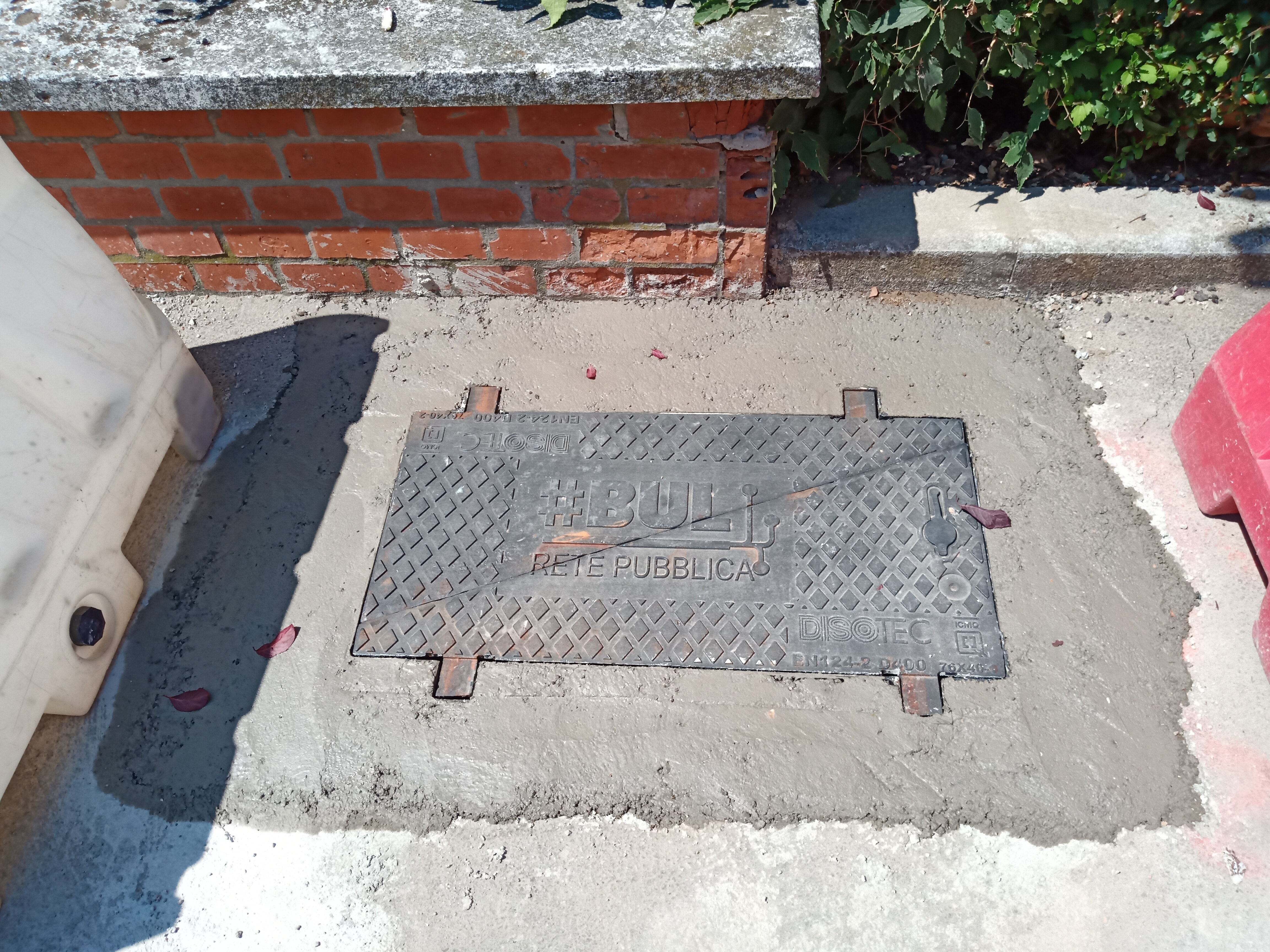

Ora qualcuno ricorderà che recentemente mi ero lamentato perché Infratel escludeva la copertura FTTH per il condominio dove abito (che nemmeno esiste nelle planimetrie dell'impresa che ha fatto gli scavi), mentre invece risultano coperti i condomini adiacenti. Alla fine è venuto fuori che un pozzetto #BUL 76x40 (24 u.i.) è stato piazzato in corrispondenza del mio condominio (e se vogliamo, a 1,5/2 metri dal confine del mio giardino) e nei paraggi ci sono meno di 24 u.i. (anche contando il mio condominio).

Aperock Mah, intanto questa è una roba fresca fresca. I tombini sono stati realizzati, non hanno ancora posato la fibra. Nel mio condominio di sicuro non hanno chiesto nulla all'amministratore (che ho visto anche ieri sera) e non credo abbiano chiesto a condomini, per due motivi: 1) tutti i 38 metri di lunghezza dell'area coperta dal condominio verso il pozzetto #BUL sono occupati dal mio giardino (il condominio ha l'ingresso dal lato opposto) e 2) il condominio non esiste sulle loro planimetrie
Poi se vogliamo, la fibra la stiamo aspettando tutti quindi escluderei che qualcuno abbia detto no. Però appunto, secondo chi ha aperto la discussione originale e secondo l'articolo che ho linkato, in area bianca non è OF ad entrare nel condominio in intervento pubblico, mentre al contrario con intervento privato in area grigia o nera lo farebbe. E' questo che vorrei capire...

Dovreste contattare il field manager (o il direttore dei lavori che leggete nei cartelloni openfiber) e chiedere se è possibile fare una variante al progetto e collegare anche il vostro condominio. Non è detto che il tombino vicino al giardino sia un punto di flessibilità da cui spillare fibre, però se le fibre non le hanno passate un barlume di speranza esiste.
Tentar non nuoce
In caso di diniego potreste rilanciare dicendo che vi sobbarcate le spese per predisporre un corrugato e relativi pozzetti fino alla chiostrina condominiale dove poi loro installeranno un roe/pfs.

Sul fabbricato, penso anche io che il retro non sia la posizione migliore, ma visto che Infratel considera coperto il condominio a fianco (morfologicamente simile) possono esserci speranze. A parte che vicino a quel condominio ho trovato (sul lato opposto rispetto a quello che confina con noi) un altro pozzetto #BUL, ma più grande (125 x 80) che penso sarebbe più indicato per entrare dal fronte...
