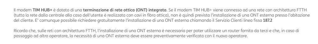

TIM: Con il nuovo modem per le FTTH, viene fornito l’ONT in formato SFP, su richiesta al 187 si può ottenere l’ONT esterna.
