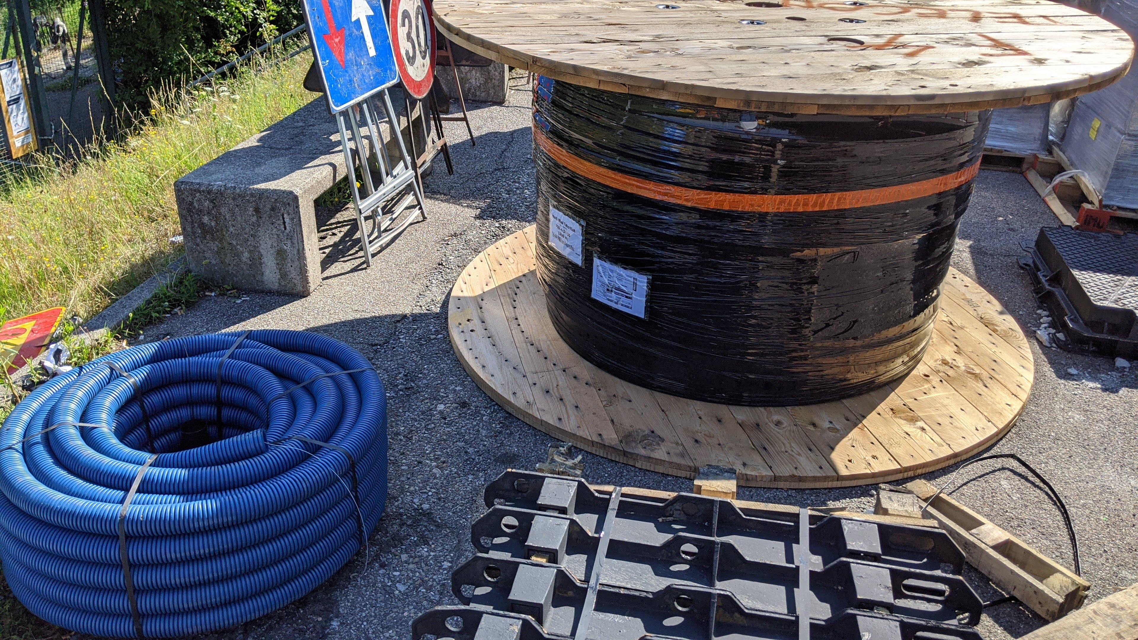

Scrivo da Como, nel mio quartiere ho iniziato a vedere in giro dei cavi e dei numeri/lettere sull'asfalto. Che siano i lavori per la fibra? Sembrerebbe essere la fibra FTTH di TIM, confermate?
    Sembrerebbe TIM, c’è scritto anche sull’etichetta del rotolone 👍🏻
    Ma Pillon lo sa che stanno tirando cavi "XXX"???
    Comunque vedo che se ne fregano di tenere le bobine in orizzontale e srotolare il cavo correttamente.... spero non ci sia già la fibra dentro.
      Confermo nuova rete di TIM, non si sa moltissimo di come verrà trattata e quali operatori ci venderanno sopra.
      Nata solo per concorrenza ad OF

      Como rientra nel primo lotto di città TIM, lavori iniziati h1 2020
      Non so se c’è anche OF
      grazie a tutti delle risposte! ma ci saranno ANCHE i lavori di openfiber? cioè lavorano uno sopra l'altro? si dividono le vie / quartieri? come funzionerà?
        trefenwyd molto probabilmente arriverà anche OF ad investimento privato se non ha ancora cominciato i lavori nella città.
        Nessuna spartizione delle zone, i lavori di uno non escludono l’altro (o terzi) nei cluster A&B.
