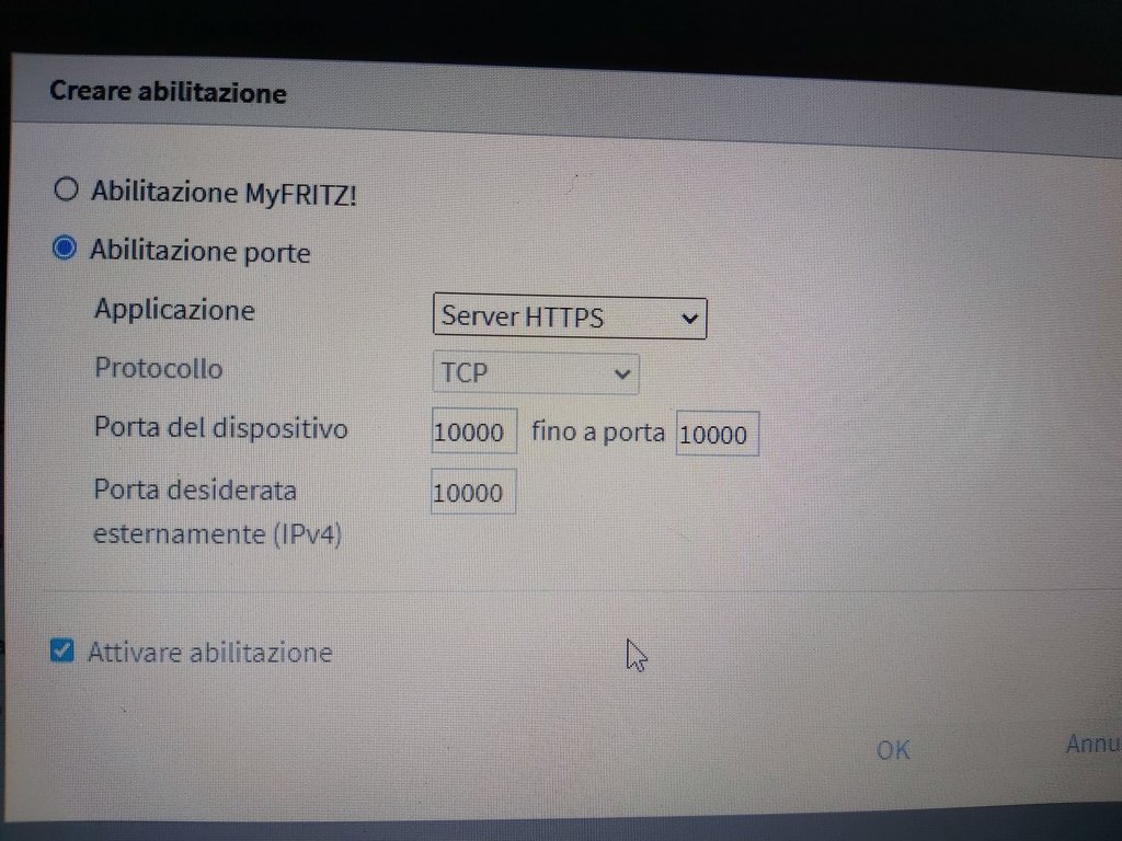

Nick1997 Grazie. Puoi guidarmi meglio? Purtroppo non ho molta esperienza sulle porte...
Vado in internet, abilitazioni, poi? Io ho l'abilitazione porte automatiche attiva sulla XBOX ONE, sul TV devo fare una cosa specifica? Ho provato ad abilitare l'opzione porte automatiche, ma non ha funzionato. Devo specificare la porta ecc.?

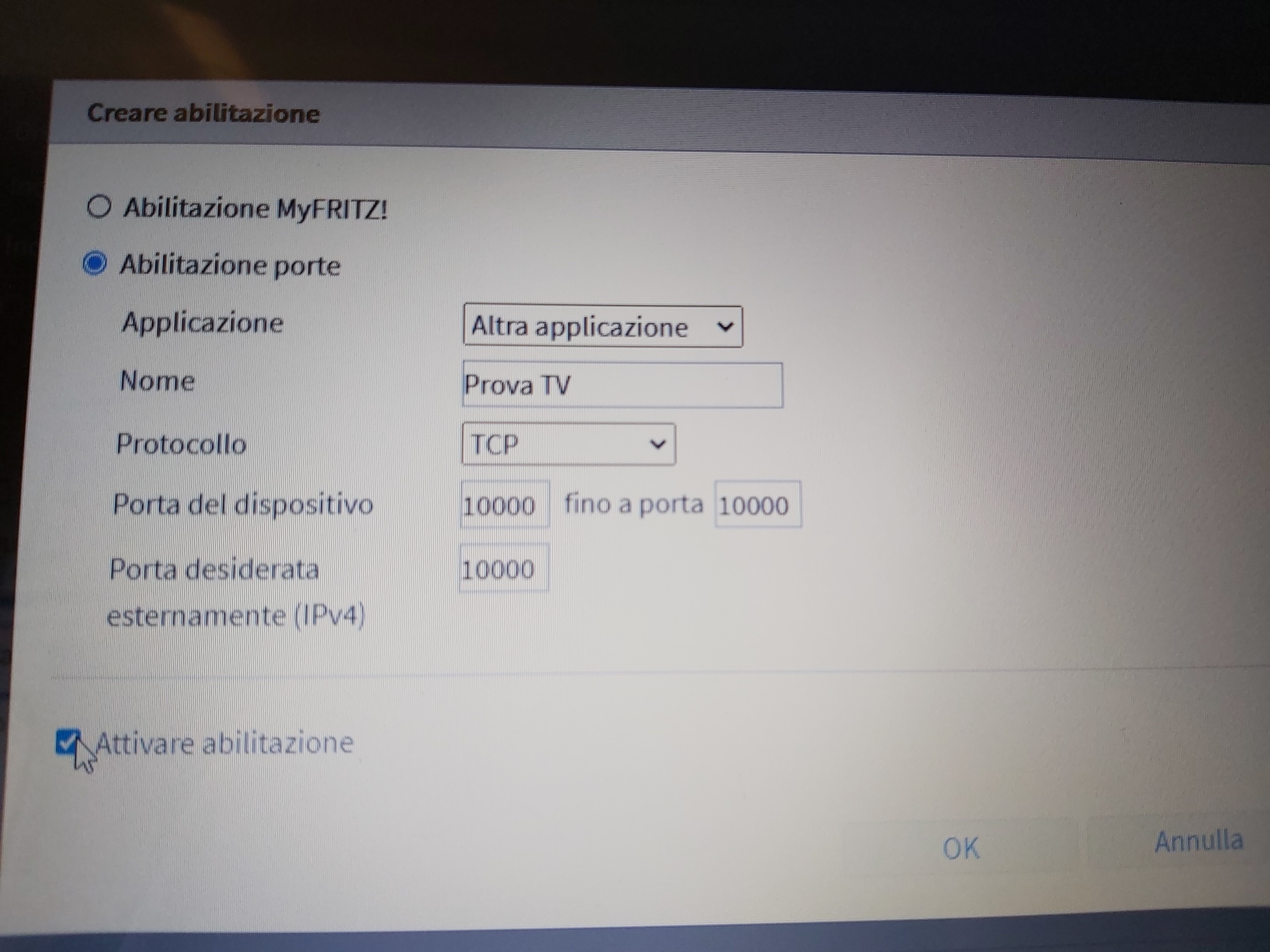

Nick1997 Ho provato ad abilitare la porta 10000. Nulla è cambiato. A volte esce comunque il pallino verde e non il mappamondo... Credo che il problema sia qui... Forse il modem, rilevando il dispositivo "spento", gli NEGA la connessione... Incredibile...
Aspetto comunque che tu mi dica come procedere (potrei non aver abilitato correttamente la porta o altro...
Se esistesse un modo per impedire che il modem faccia quello che fa quando si vede il pallino verde, facendo sempre risultare il mappamondo (con il mappamondo il TV si accende sempre) penso che si risolverebbe.

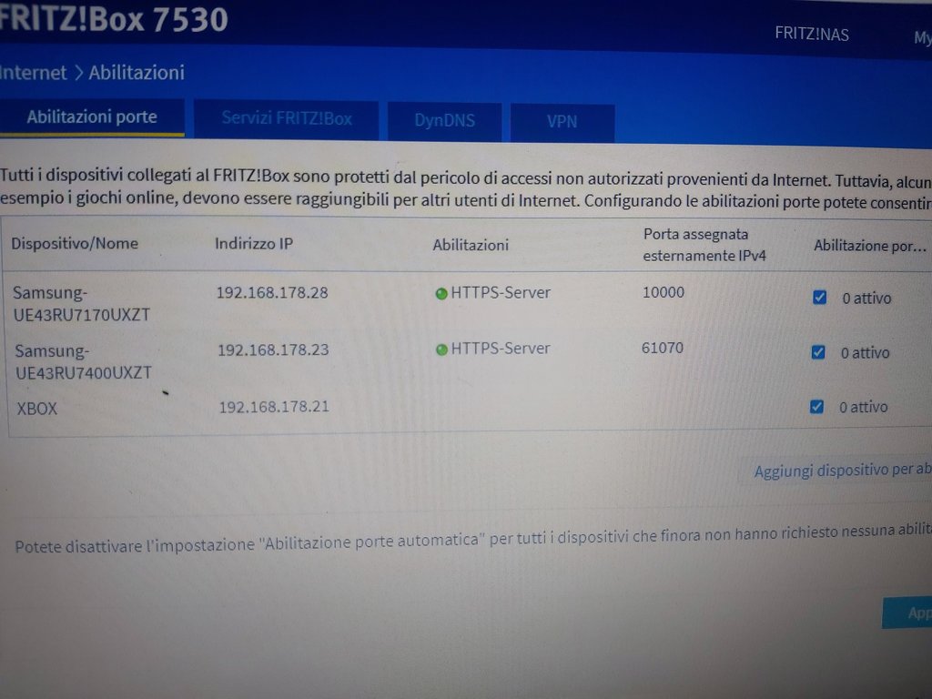

        CosimoP Non esiste alcun modo di disabilitare l'antenna WiFi dei TV, che devono essere per forza essere connessi anche da spenti (come mi ha spiegato Samsung). Comunque il tuo TV resta il simbolo del mappamondo... sui miei EU43RU7170UXZT e UE43RU7400UXZT (2019 entrambi) invece, dopo un po esce il pallino. L'assistenza AVM mi ha ricontattato dicendomi di scaricare la versione beta del sistema del modem. Peccato che quando lo faccio esce un'avviso di errore... vediamo cosa mi diranno...

            [cancellato] Infatti risultano connessi in wifi alla rete. Se fossero disconnessi non avrebbero pallino verde. La scheda wifi delle tv funziona e c'è connessione con i fritz, ma non c'è scambio di dati in rete. Per questo la cosa è curiosa. Vediamo che ti dice l'assistenza, prova anche a specificare questa cosa che abbiamo scoperto, magari li indirizza meglio verso il possibile problema

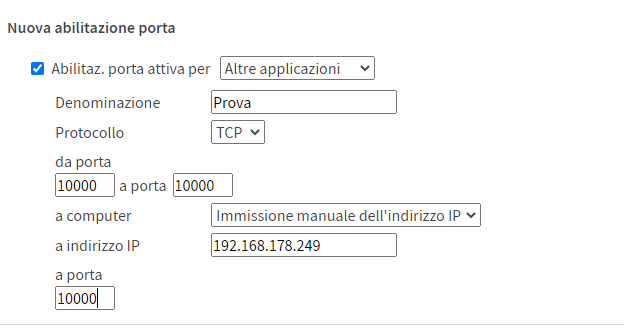

              Nick1997 Aspetta, se io vado nel menù di abilitazione non vedo la schermata uguale. Mi puoi dire i passaggi passo passo? Ti ringrazio molto.
              CosimoP Ok, grazie mille. Ho una domanda. Per caso i comandi del TV samsung che hai trovato su intenet li hai letti sulla Samsung Community? (scusa se non centra ma sono curioso)
              • CosimoP ha risposto a questo messaggio
                Nick1997
                È giusto così?

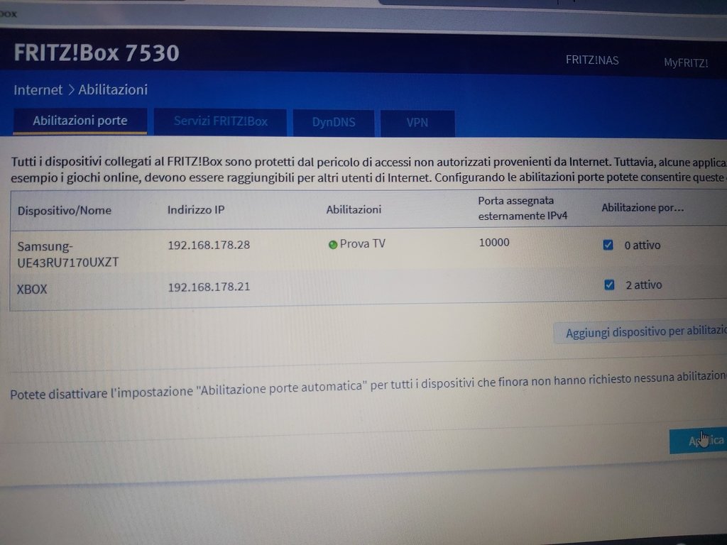

                Okok perfetto. Per ora spero che l'abilitazione porte riesca a rimanere attivo lo scambio dati sul TV...

                    Purtroppo confermo che abilitare le porte sui TV non funziona... Ho informato AVM sulla scoperta del simbolo del pallino verde, e di conseguenza l'operatore ha inoltrato al reparto tecnico il riscontro... Lunedì mi faranno sapere...

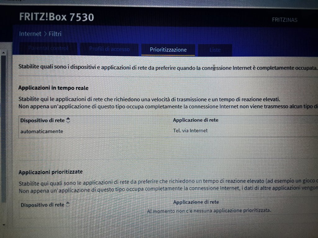

                    Samsung ha detto che magari ce un filtro nel modem. Centra qualcosa questa sezione?

                    Vedo dalle schermate che ad esempio l'XBox sembra aprire automaticamente le sue porte. L'XBox funziona senza problemi? Attenzione che un portforwarding fatto a mano potrebbe non funzionare se l'applicazione dietro è ignara di quale porta gli è stata assegnata, dipende dal protocollo. Con UPnP un'applicazione invece ha molto più controllo.
