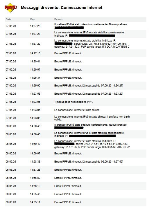

Ho una FFTH 2.5G Aruba su Openfiber da 1 anno circa, prima e unica attivazione al mio ROE (abito in zona bianca). ONT NOKIA G-010G-D e Modem Fritz 5530 fornito da Aruba. Da 3 settimane a questa parte sto riscontrando disconnessioni frequenti durante la giornata, che variano da 1/2 minuti anche a 30 minuti.
Nella sezione eventi del Fritz vengono viste come disconnessioni PPPoE.
Esempio, da sezione eventi Fritz:
Contrariamente a quanto si potrebbe evincere dalle immagini, le disconnessioni avvengono tutte ad orari casuali, sia di giorno che ti notte, e sempre di durate diverse. Non sono riuscito a trovare correlazioni in alcun modo.
