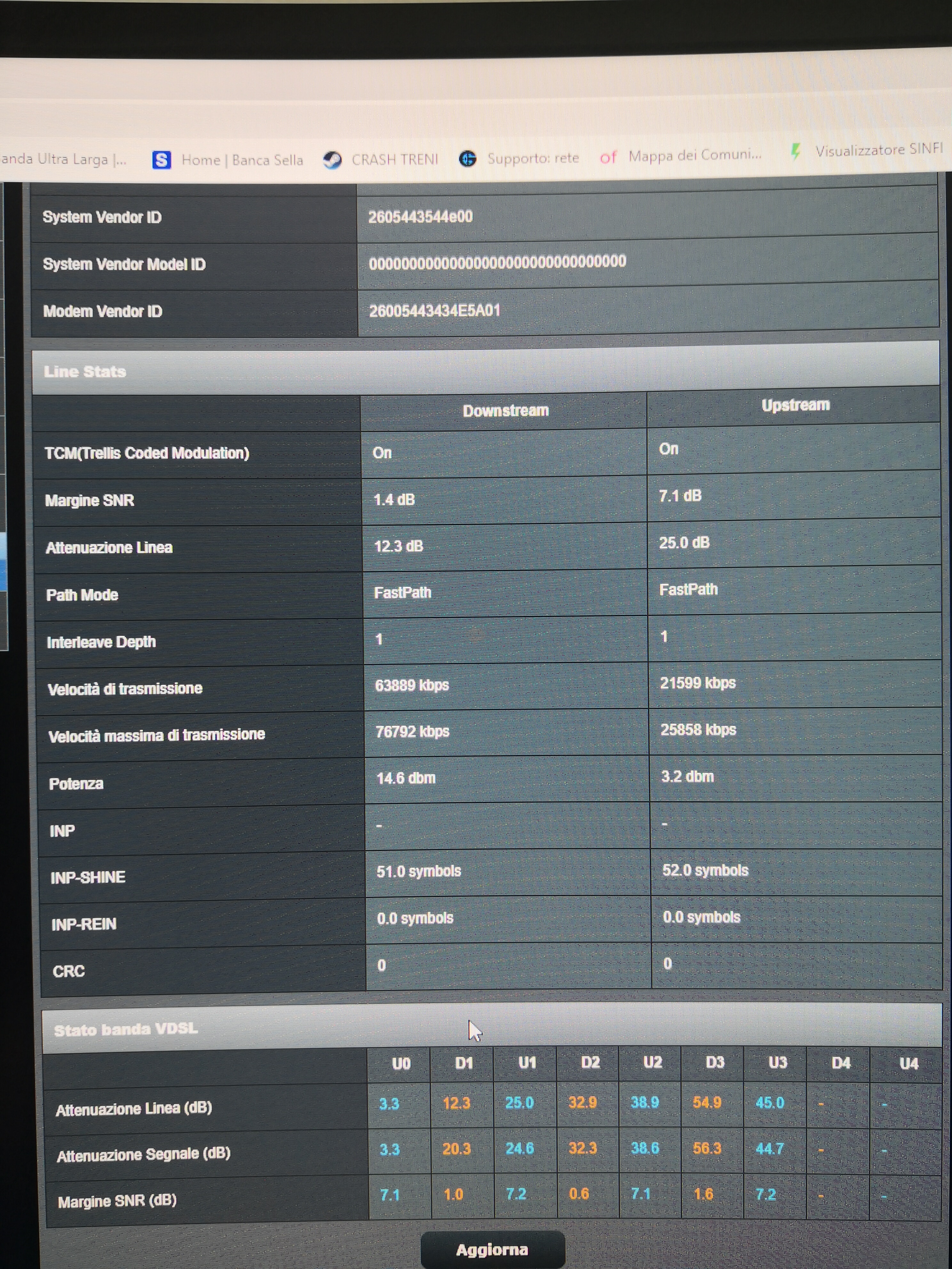

Ciao ho un Asuus DSL-AC750, se modifichi snr a 2//3 o 4 avrai disconnessioni continue ( a me è già successo due volte e dovuto chiamare il 187,la signorina ha aperto una segnalazione ed è venuto il tecnico !!).
Adesso ho lasciato snr a6 db: è da 24 ore che non si disconnette e sopratutto è stabile

Distanza dal cabinet 175 metri.
Dalle statistiche di linea il margine non cambia..sempre a 6db..pur mettendolo a 2db dalle impostazioni..risincronizza la portante..la agganci ma é sempre a 6..quindi nessuna disconnessione. Come se non prendesse l'impostazione
è normale, avere l'SNRm basso rende la connessione molto meno stabile, se hai disconnessioni non è colpa del modem ma del troppo rumore sulla linea e quindi la tua linea non supporta le modifiche dell'SNRm
francescofdd5
Si non ho scritto che è colpa del modem, anzi forse grazie al modem che mi ha permesso di "stressare al massimo la linea" e trovare che era una line pessima.Infatti il tecnico mi ha cambiato la coppia e adesso aggancio il massimo di portante rispetto alla distanza dal cabinet ( circa 175 metri).

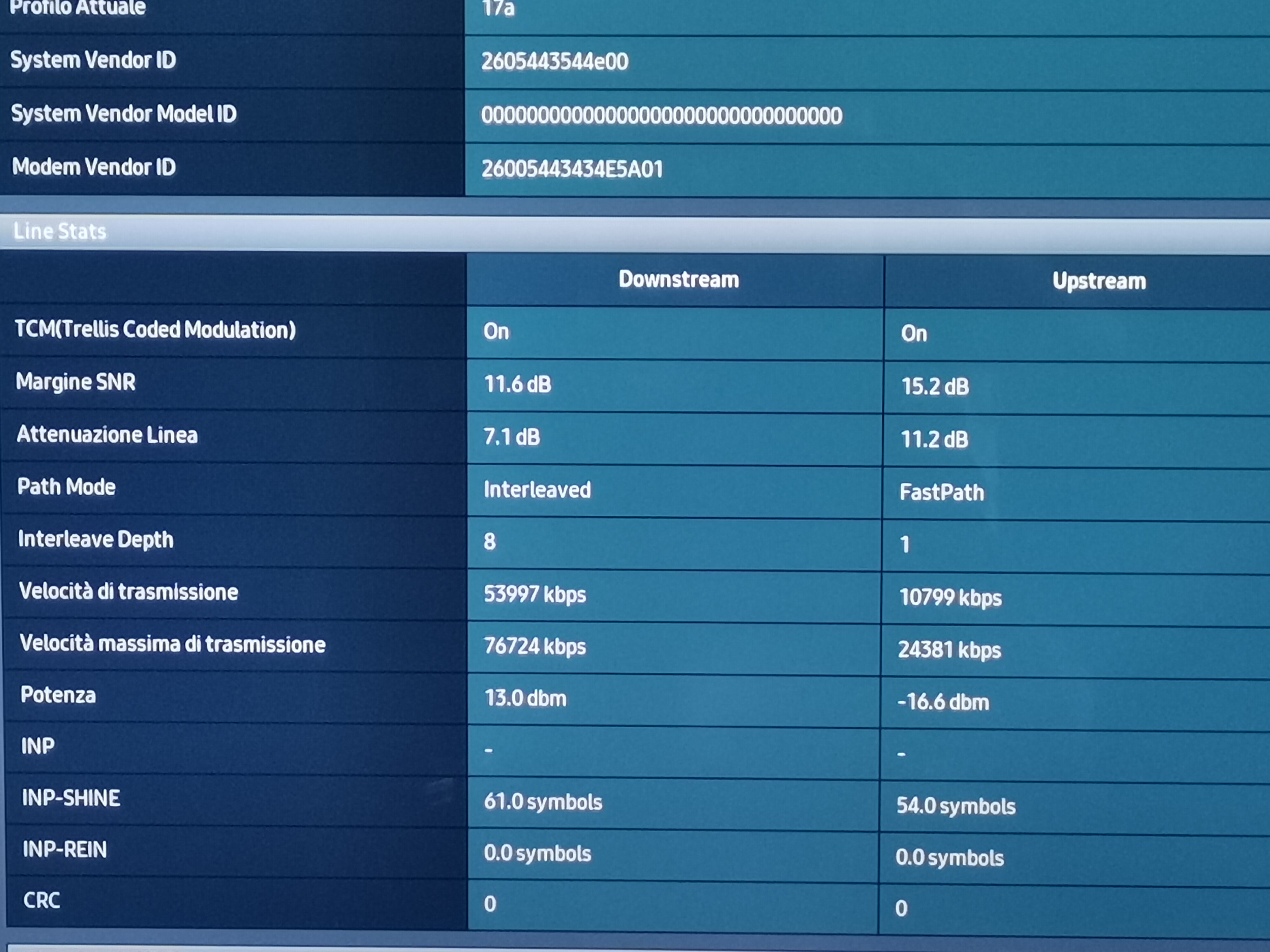

Ci sono riuscito, ora il router asus e il dslam TI tengono snr a 2 o minore.
Vi allego i risultati..cmq c'é un guadagno rispetto al dlink di circa 6 7 in download che a mio parere non ripaga la spesa di un router sbloccato (almeno nel mio caso parlo).
