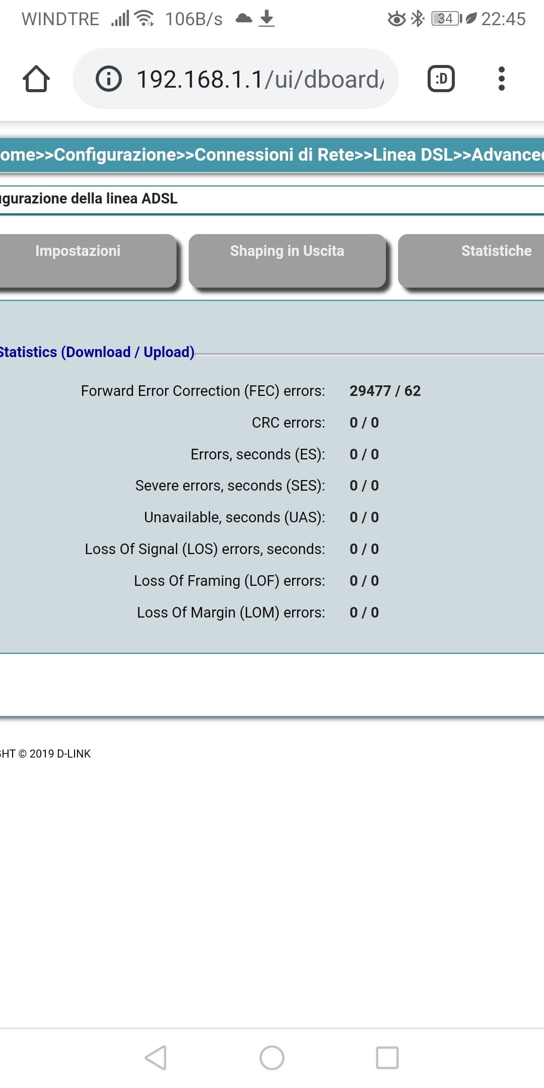

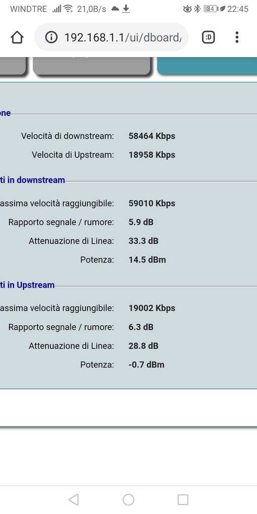

Ho attualmente una fttc con wind tre profilo 17a 100mb a 360 metri da armadio TIM.
Queste attualmente le statistiche:
Impianto sezionato correttamente.

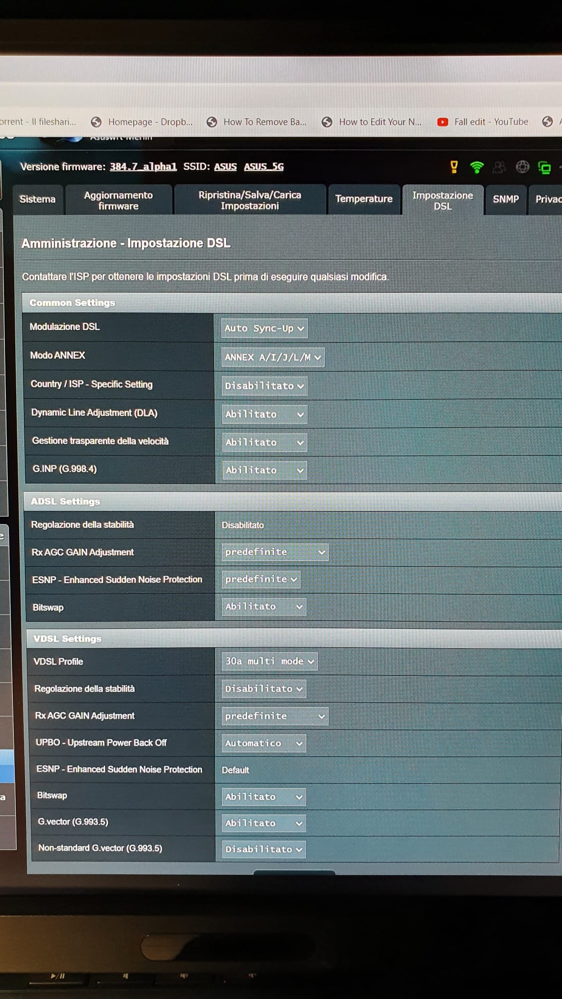

Ora leggendo un po' anche qui sul forum ero intenzionato a comprare un fritz per poi provare a modificare l'snr e ridurlo...
Un mio collega oggi mi ha detto di avere un modem router asus dal ac68u che dice che supporta da menu questa funzione..
Ero scettico ma effettivamente dal menu sembra essere possibile tutto cio..
Mi confermate ció? Me lo presterà nel weekend...con quali valori di snr dite di provare?
    DanieleBurato La modifica nel Asus funziona solo in adsl.

      macro Funziona anche in vdsl? In diminuzione?
        Hadx

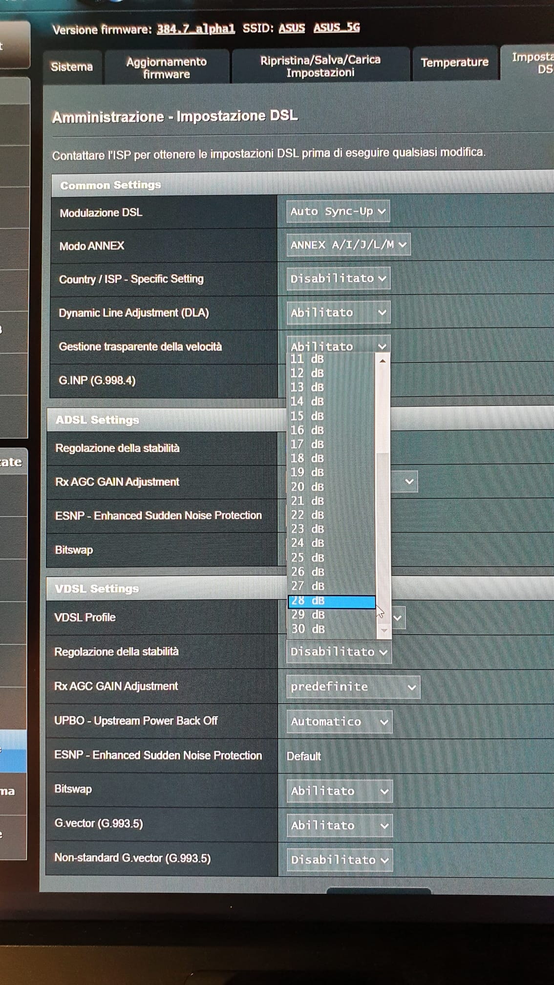

        certo, basta disattivare DLA. mi pare si possa scendere fino a 2dB.
        Prova, metti profilo 17a e SNRm a 2 dB, togli regolazione della stabilità e vedi se tiene

          Perfetto ragazzi sabato provo e vi dico.
          Cmq io oggi mi sono letto un po' di cose su questi fritz e fritz editor (non mi pare nemmeno cosi semplice..) e poi salta fuori questo asus che non gli daresti quattro lire invece mi sembra un signor modem router cavolo!

            Puoi invece toccare l'SNRm quanto vuoi

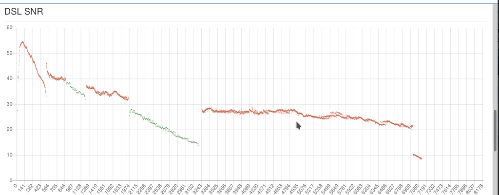

              Se non sbaglio si nota quando nel grafici di allocazione dei bit nelle prime portanti c'è un "buco" giusto?
                francescofdd5 E poi l'UPBO nel caso dei profili 100/20 o 200/20 è poco utile
                Eh si, ma senza si potrebbero fare profili 100/50 - 200/50, lo spettro dell'upload è molto grande e su frequenze relativamente basse quindi poco attenuate.
                francescofdd5 se ho una linea lunga quindi ho un upload basso e disattivo l'UPBO guadagno qualcosa?
                Non so come venga calcolata la potenza massima di trasmissione, immagino in base al livello del segnale ricevuto. @Hadx
                francescofdd5 Se non sbaglio si nota quando nel grafici di allocazione dei bit nelle prime portanti c'è un "buco" giusto?
                Quello penso sia l'US0, che non so se viene usato.
                Penso che si veda dal SNR, che nelle frequende dell'upload cade di più di quelle del download, perchè la potenza è minore.
                Però boh
                Oltre una certa distanza, definita in fasi di configurazione del DSLAM, è già "disattivo".
                Il triangolo in DS1.
