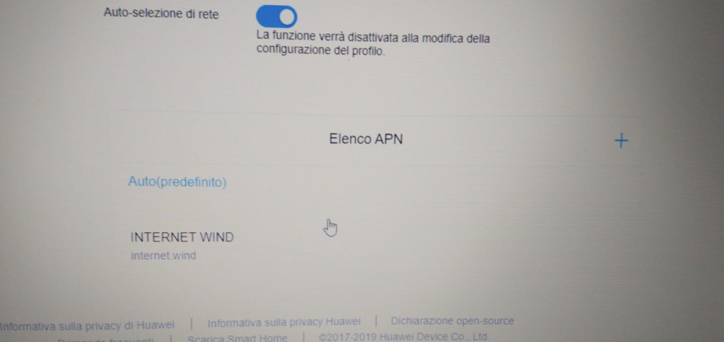

Ho già provato a connettere direttamente un laptop alla porta ethernet e provare a navigare direttamente dal Huawei ma nulla. Purtroppo non so dirvi cosa ci sia nella pagina di configurazione del modem perchè mio padre non è pratico e non sono riuscito a farlo entrare nella pagina 192.168.1.1
