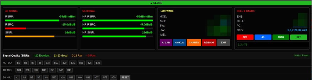

Adesso puoi vedere il setup antenne Interne/Esterne.
Aggiunto tasto EXIT per chiudere.
Popup info sui tasti.

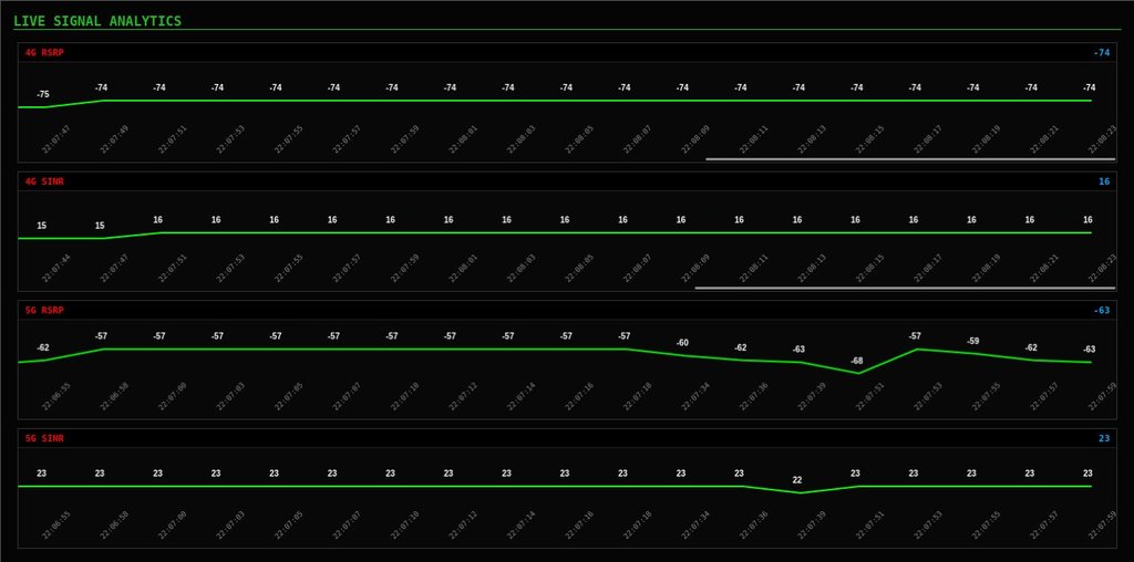

Grafico scorrevole in tempo reale per il monitoraggio SINR.
integrata banda (Band Mask) per comunicare al modem quali bande LTE e 5G attivare.
I modem Huawei accettano i comandi di selezione bande solo attraverso valori esadecimali complessi.
La logica che ho implementato permette di tradurre una stringa semplice (come "1,3,20") nel numero binario e poi esadecimale che il modem può capire.
Link al progetto GitHub.
** Porre Attenzione alle Bande **
Se invii un comando per bloccare il modem su una banda che non è fisicamente presente sulla cella (BTS) a cui sei collegato (ad esempio, forzi solo la B7 ma la tua torre ha solo B1 e B20), accade quanto segue:
Perdita di segnale: Il modem sgancia la connessione attuale.
Ricerca infinita: Continua a scansionare le frequenze cercando una portante che non esiste.
Blocco dell'interfaccia:
Durante questa ricerca frenetica, il modem diventa lentissimo o smette di rispondere anche
all'indirizzo IP locale , impedendoti di rimettere "AUTO".
Il Reset fisico: In questo stato di "coma", l'unica soluzione è inserire una clip o uno stuzzicadenti
nel forellino RESET sul retro del router per riportarlo alle impostazioni di fabbrica.
