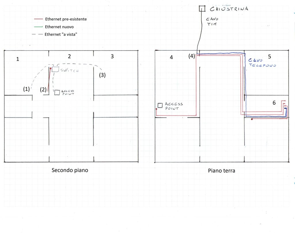

Vi descrivo la mia situazione, al momento ho una tristissima ADSL che entra in una delle scatole di derivazione più scomode che mente umana abbia mai potuto concepire: la scatola si trova a muro ma praticamente a livello soffitto ed è "bloccata" dal porta tenda (non ho idea di come si chiama l'affare a cui le tende sono appese e sui cui possono scorrere).
Da questa scatola infernale (4) parte un cavo del telefono che fa circa 15 metri attraversando varie altre scatole per arrivare finalmente nel sottoscala [6] dove è posizionato il modem. Si lo so, il sottoscala non è il posto migliore per mettere un modem ma purtroppo tutti i "sistemi" della casa si trovano lì (centralino, allarme, ecc) e hanno tutti bisogno di essere collegati al telefono (e quando arriverà la FTTH al modem) di conseguenza il modem non posso metterlo da altre parti, in più per come è configurata la casa e per come sono messe le prese e le scatole di derivazione in giro per la casa (completamente a cazzo) vi assicuro che è uno dei posti migliori.
Dal modem, al momento, escono 3 cavi ethernet (cat 5e) di cui uno fa un percorso molto breve e arriva semplicemente nella stanza affianco. Già il wifi del modem fa schifo, in più i muri sembra quasi siano fatti di piombo, sta di fatto che nonostante ci sia solo un muro tra il sottoscala e questa stanza, il wifi fa pietà, motivo per cui ho passato un cavo. Gli altri due cavi invece fanno un percorso chilometrico, "tornano indietro" ripercorrendo a ritroso il percorso del cavo telefonico per tornare alla scatola infernale (4), qui uno prosegue andando dalla parte opposta della stanza per collegare un access point (passando nel mentre attraverso almeno un'altra scatola) mentre l'altro sale verso il secondo piano.
Qui arriva il bello (se così si può dire...), il cavo che sale passa per una scatola (2) nella stanza 1 ma "tira dritto" ed esce quindi nella stanza 2 (presa RJ45 femmina), a questa presa è collegato uno switch a cui sono collegati poi un access point e due cavi ethernet che vanno nella stanza 1 e nella stanza 3, questi cavi però sono semplicemente "buttati" per terra e corrono lungo il pavimento (una cosa orribile).

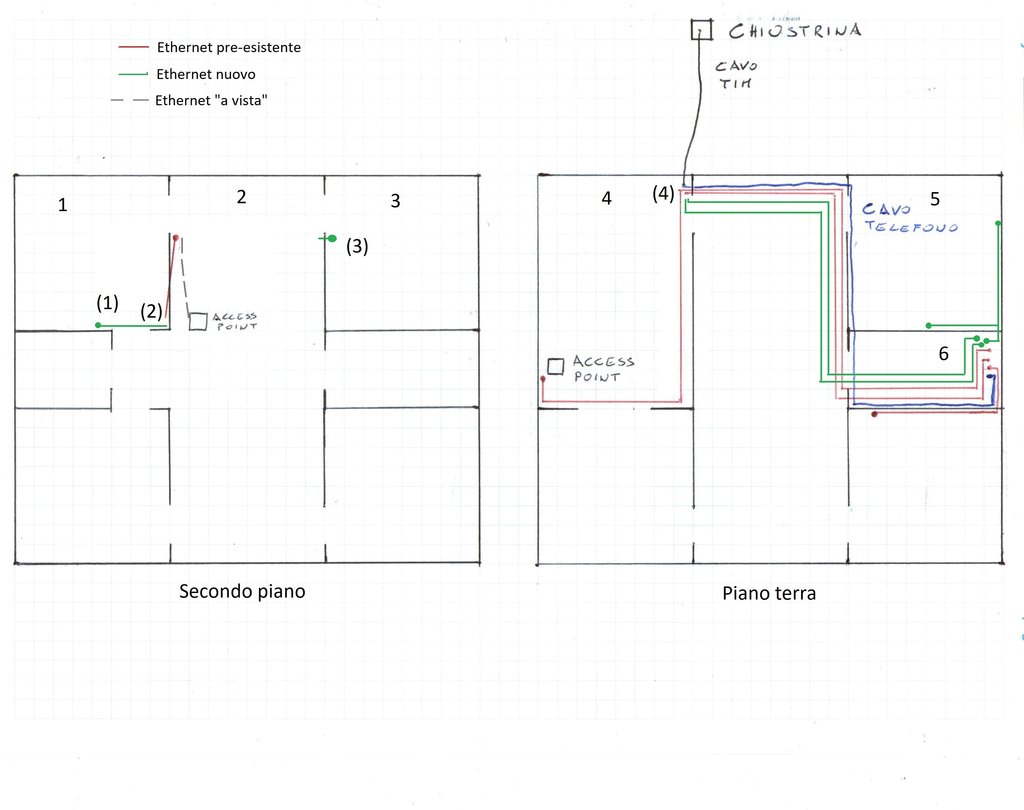

Ora mio padre mi ha chiesto di portare un cavo dal sottoscala anche alla stanza 5 al piano terra (non ha ancora deciso esattamente dove vuole che questo esca ma questo è un problema minore) e con l'occasione pensavo di mettere giù anche altri due cavi che vadano di sopra. A questi pensavo di far seguire lo stesso percorso del cavo che ora passa per la stanza 1 ed esce nella stanza 2, solo che uno dei due vorrei che arrivato alla scatola (2) in qualche modo uscisse dalla presa (1) (non so se la scatola e la presa siano collegate direttamente o se mi toccherà fare un altro giro impossibile, ma conoscendo la casa direi quasi sicuramente la seconda...). L'altro invece in qualche modo dovrebbe raggiungere la stanza 3 e uscire dalla presa (3), non ho però ancora studiato che percorso fargli fare anche perché capire come sono collegate le scatole di sta casa è un delirio, ma farò anche quello.
Questo mi permetterebbe intanto di togliere quei cavi a vista orribili e potrei collegare l'access point direttamente al cavo già presente che esce nella stanza 2. In più avrei le stanze 1 e 3 finalmente cablate in modo civile. Purtroppo il cavo dell'access point rimarrebbe a vista perché non c'è nessuna presa o scatola più vicina da cui farlo uscire, però essendoci il divano dovrebbe coprire abbastanza.
A quel punto sposterei lo switch nel sottoscala (dove di fatto avrei 6 cavi diretti al modem quindi mi servirà di sicuro uno switch).

Per ora non mi viene in mente altro ma se avete qualsiasi domanda o se qualcosa non si capisce chiedete pure e cercherò di rispondere al meglio. Allego due schizzi di com'è la situazione attuale e di quale prevedo dovrebbe essere la situazione futura.
Prima:
Dopo:
