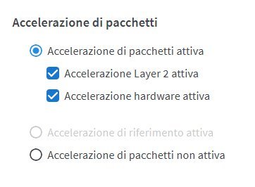

Aperock Devi cercare Hardware acceleration (accelerazione hardware) e cambiare il flag (se abilitato lo togli o viceversa)
La voce che dici te non l'ho trovata ma trovo queste:
Ho provato mettendo "Accelerazione di pacchetti non attiva" ma rimane cappato a 310-313Mbps.
