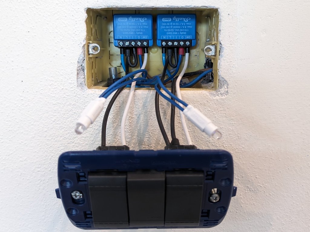

wonderbeel Qui però bisogna un momento specificare che i wifi son ottimi se funzionano in locale come shelly
Si assolutamente, e grazie della precisazione. Se posso, evito come la peste dispositivi wifi con cloud e app proprietari.

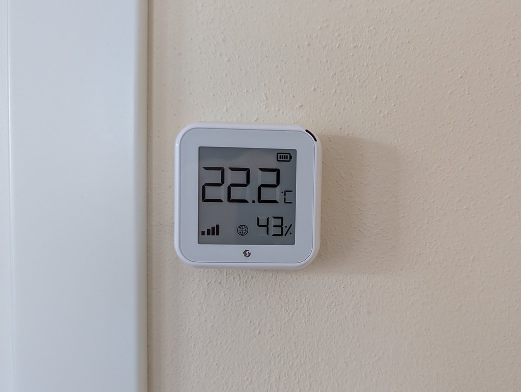

Esatto. Ne avevo uno che ho tolto e venduto immediatamente in favore di una soluzione "manuale": relay shelly, termometro/igrometro shelly e automazione Home Assistant.

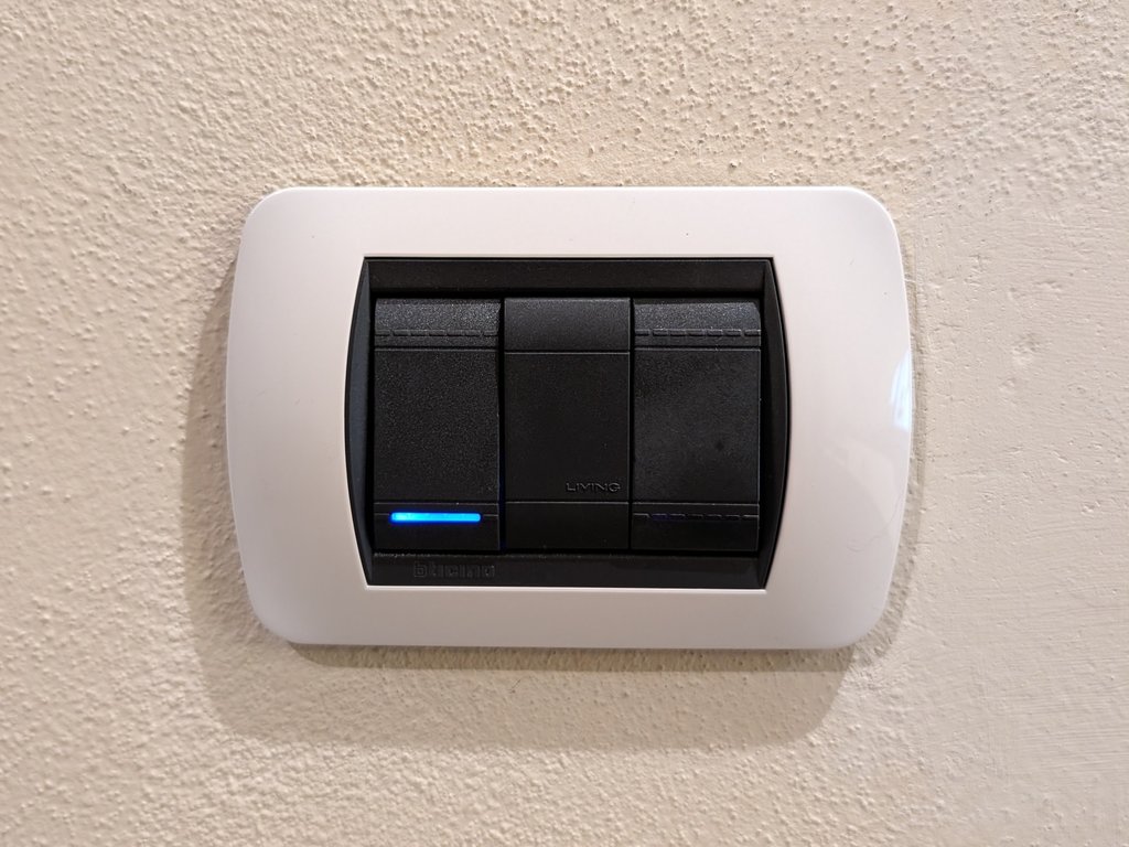

IdolR per esempio il pulsante a cosa serve?
Si, di fatto è un telecomando, che però è sempre dove serve. Per esempio il tastierino nella foto sopra è posizionato vicino alla porta d'ingresso e posso: aprire il cancelletto, aprire il cancello in strada e aprire/chiudere le basculanti dei garages.
