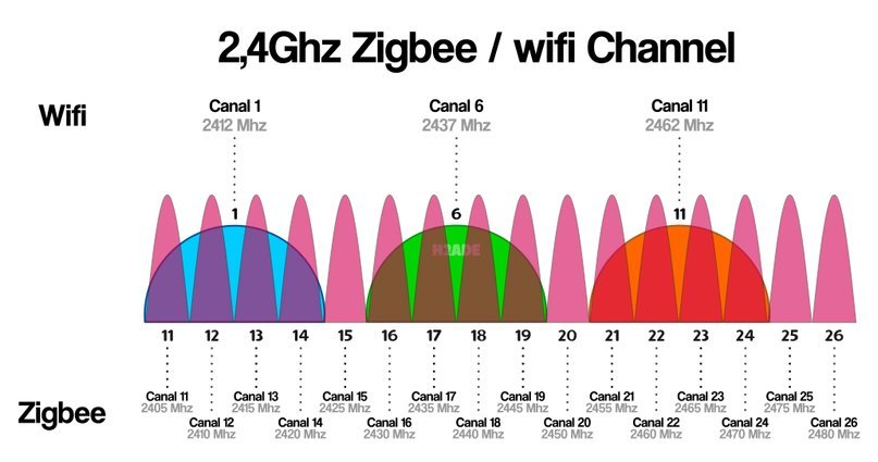

IdolR Poiché io devo utilizzare i 3 canali primari del wifi in giro per la casa (1,6 e 11), quale canale scelgo per Zigbee?
15, 20 o 25
