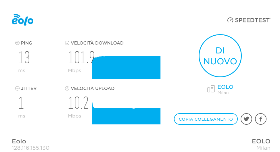

                  Ho detto che proprio non andava e che puzzava di bruciato, me lo hanno cambiato oggi e ora va alla grande. Peccato sia necessario ripiegare su bugie per farsi risolvere un guasto realmente presente...
                  Non credevo che gli alimentatori PoE fossero dispositivi così proni a guasti (li ho sempre visti come roba semplice che o va bene o non va proprio).
                  Magari era solo sfortuna ahah.
                  In ogni caso ora allinea gigabit all'istante (provato più volte staccando e riattaccando dal router) e ho i 102mbps down / 12mbps up pieni di Eolo. Top!

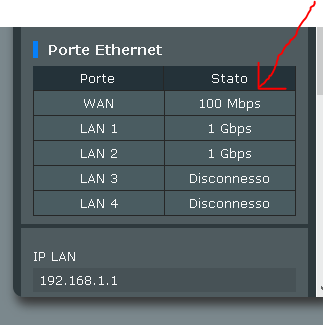

                  ciao, mi sono accorto anche io che il router si allinea a 100 Mb invece che 1Gb.
                  Mi sono accorto anche che la piedinatura non ha messa a terra e non corrisponde a quella postata.
                  Funziona tutto, a meno dell'allineamento a 100 Mb, quindi penso che la stessa piedinatura sia anche sulla parabola sul tetto.
                  Cosa mi suggerite? Prima di chiamarli per la sostituzione dell'alimentatore provo a mettere a terra i connetori RJ ed a mettere la giusta piedinatura sui 2 RJ?

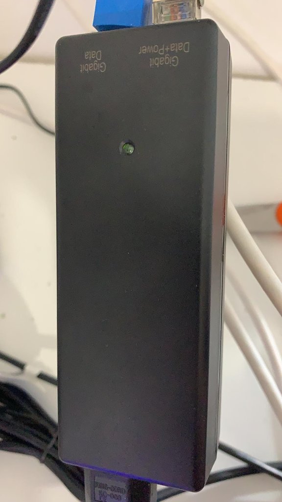

                  L'alimentatore e' quello in foto sotto:
                  E' l'alimentatore vecchio. 4 mesi fa mi hanno cambiato il parabolino sopra, ma non mi hanno sostituito l'alimentatore. E' per quello che si allinea solo a 100Mb?
