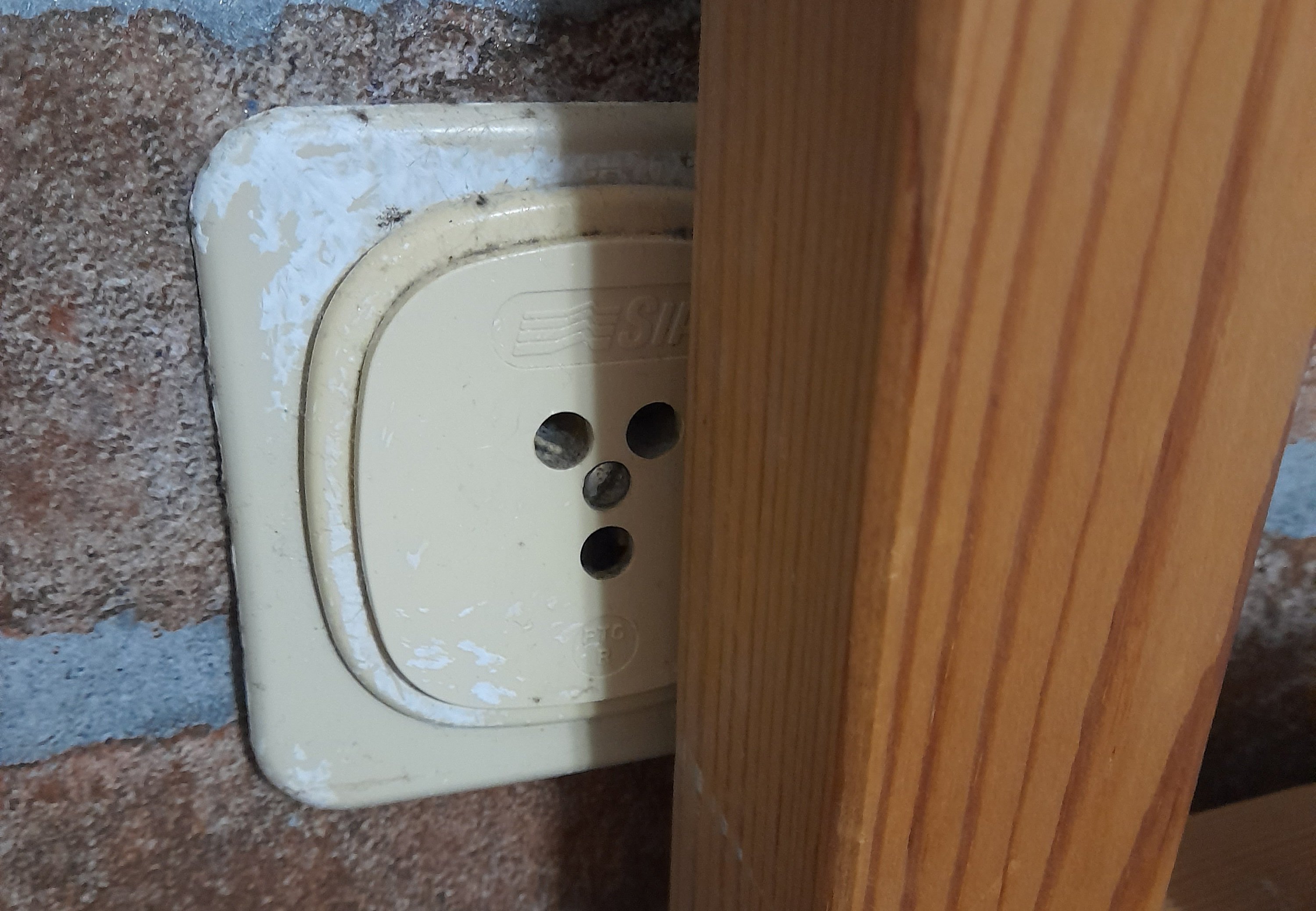

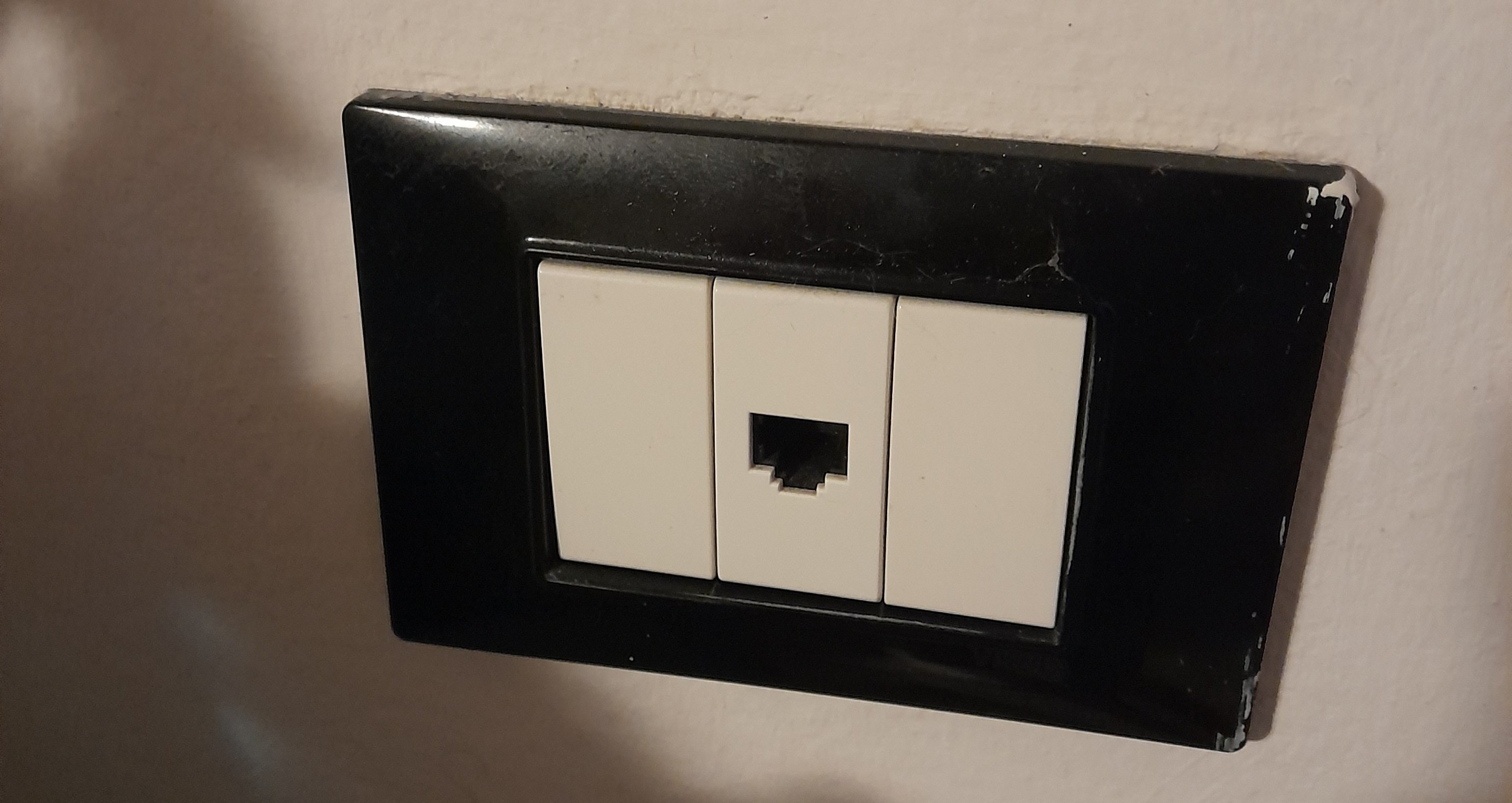

In attesa che mi vengano ad installare la FTTH ho questa domanda da farvi: mi è stato detto che è fattibilissimo mettere la borchia anche non nella prima presa facendo il prolungamento, e in un altro post mi era stato scritto di far trovare pronta una sonda tra le 2 prese per far trovare al tecnico già tutto pronto, però ora mostro la mia situazione
Presa dove entra il cavo in rame
Presa dove voglio la borchia
Ho chiesto al precedente proprietario della casa e mi ha detto che lui si collegava a internet con la seconda presa che ho messo, quindi visto che ci sarà già un cavo ( sempre lo stesso in rame che entra dalla prima? ) che le collega, potrà usare quello come "sonda", oppure quello che c'è già deve rimanere e quindi gli servirà lo stesso una sonda per portare il cavo della Fibra?
Cioè il cavo che c'è già potrà diventare lui la sonda quindi basta solo che gli faccio trovare le 2 prese aperte?
