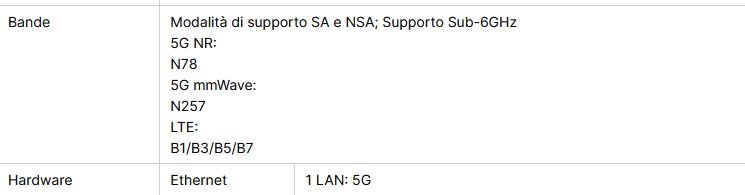

GianLucaPanattoni ale_prince Eh no, perché comunque io parlavo solo di router 5g con mmwave o solo n258. A dire il vero ne ho trovato uno che viene segnalato come compatibile mmwave ma chi lo vende dice che ha problemi e si collega solo con le NSA... E infatti non costa così tanto come prospettatomi qui...
llono ale_prince non ci sono router consumer che supportino mmWave su alibaba avevo trovato questo e quest'altro stando alla scheda tecnica non supporterebbe n38 e b20 (per la n38 non è un problema dato che supporta la b7) @GianLucaPanattoni sei in area ericsson o zte? se non sai di che sto parlando puoi dare l'eNodeB della bts? te la bts dal tetto di casa tua la vedi?
