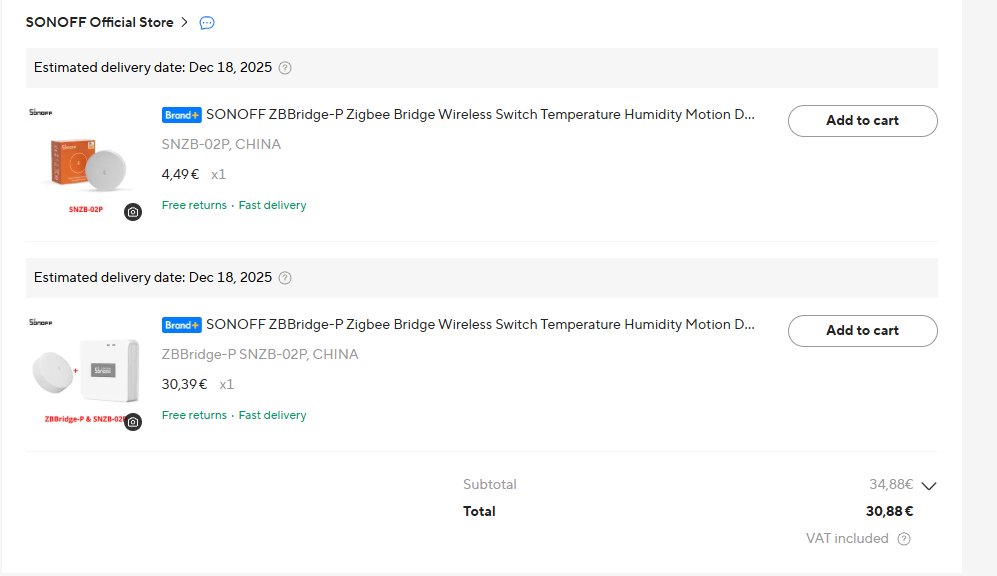

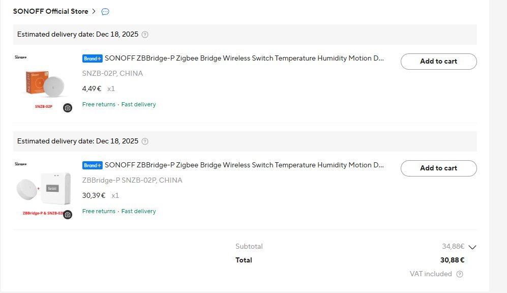

- opzione Sonoff: hub, sensore e/o sensore con schermo (meno preciso questo dell'altro ma se vuoi anche una vista immediata tipo in bagno non è male)
- opzione Aqara: hub, sensore o sensore con schermo (a memoria quello senza schermo è grossomodo equivalente al sonoff, quello con schermo non ricordo proprio lo avevo scartato per il prezzo)
- opzione fai da te: dongle zigbee, altre opzioni francamente su amazon non ci sono IMO (L'Aqara non ha senso, idem l'MG24) piuttosto cerca un smlight su aliexpress o siti specializzati
