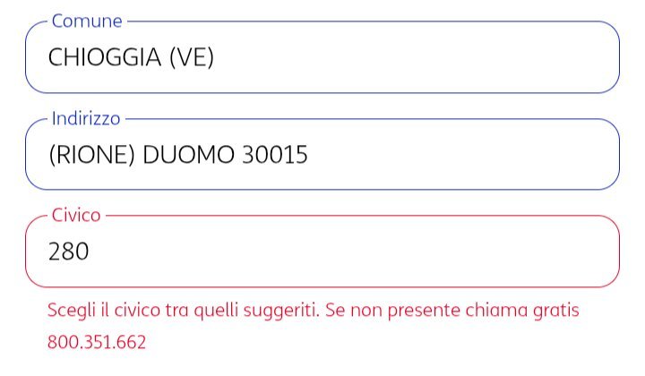

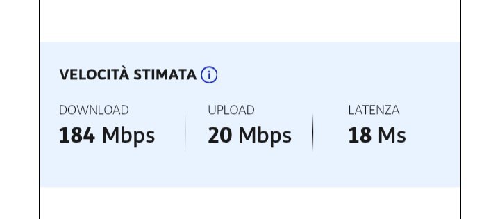

Vedo che spesso degli iscritti qui riescono a capire la situazione con distanza dall'armadio..., quindi io sarò a Chioggia ( VE ), Calle Padovani 280, sul sito TIM viene fuori così
Di solito sono valori attendibili o che comunque si avvicinano? Cioè magari andrò a 170, 160... ma non tipo neanche a 100?

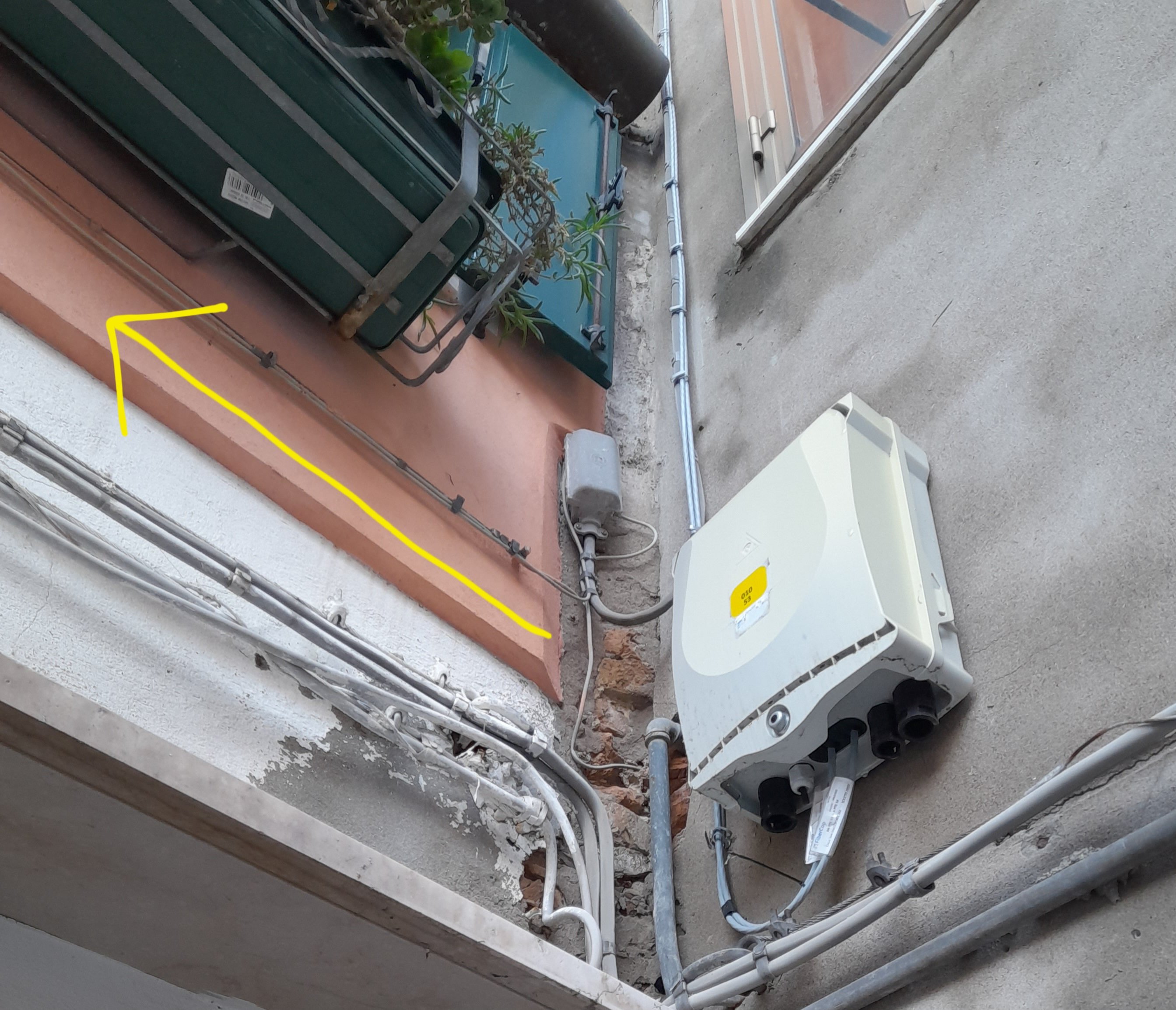

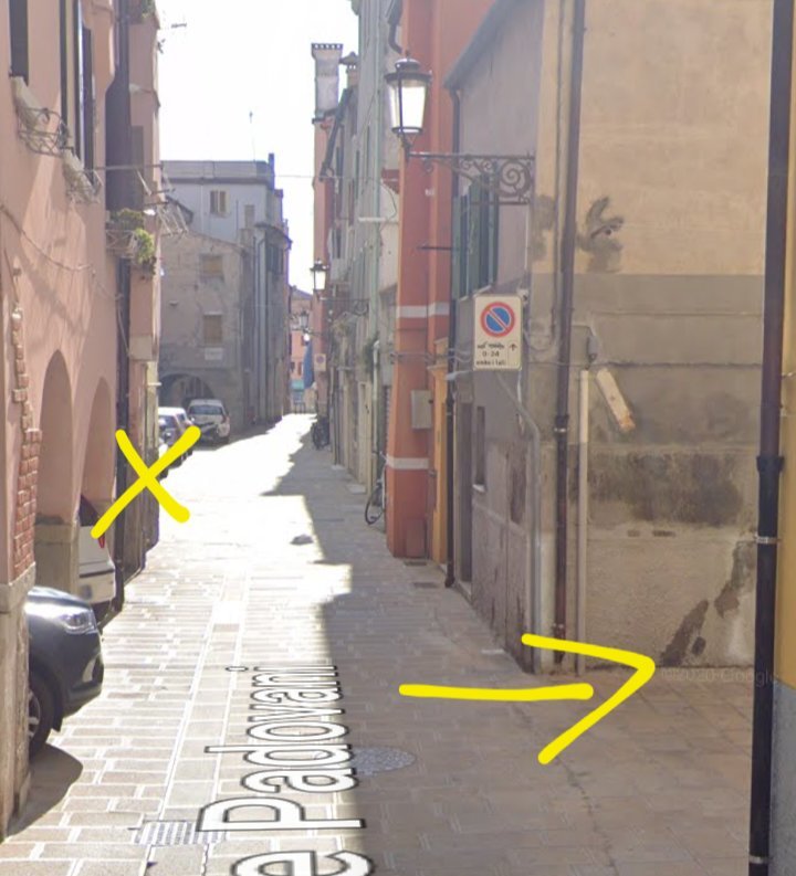

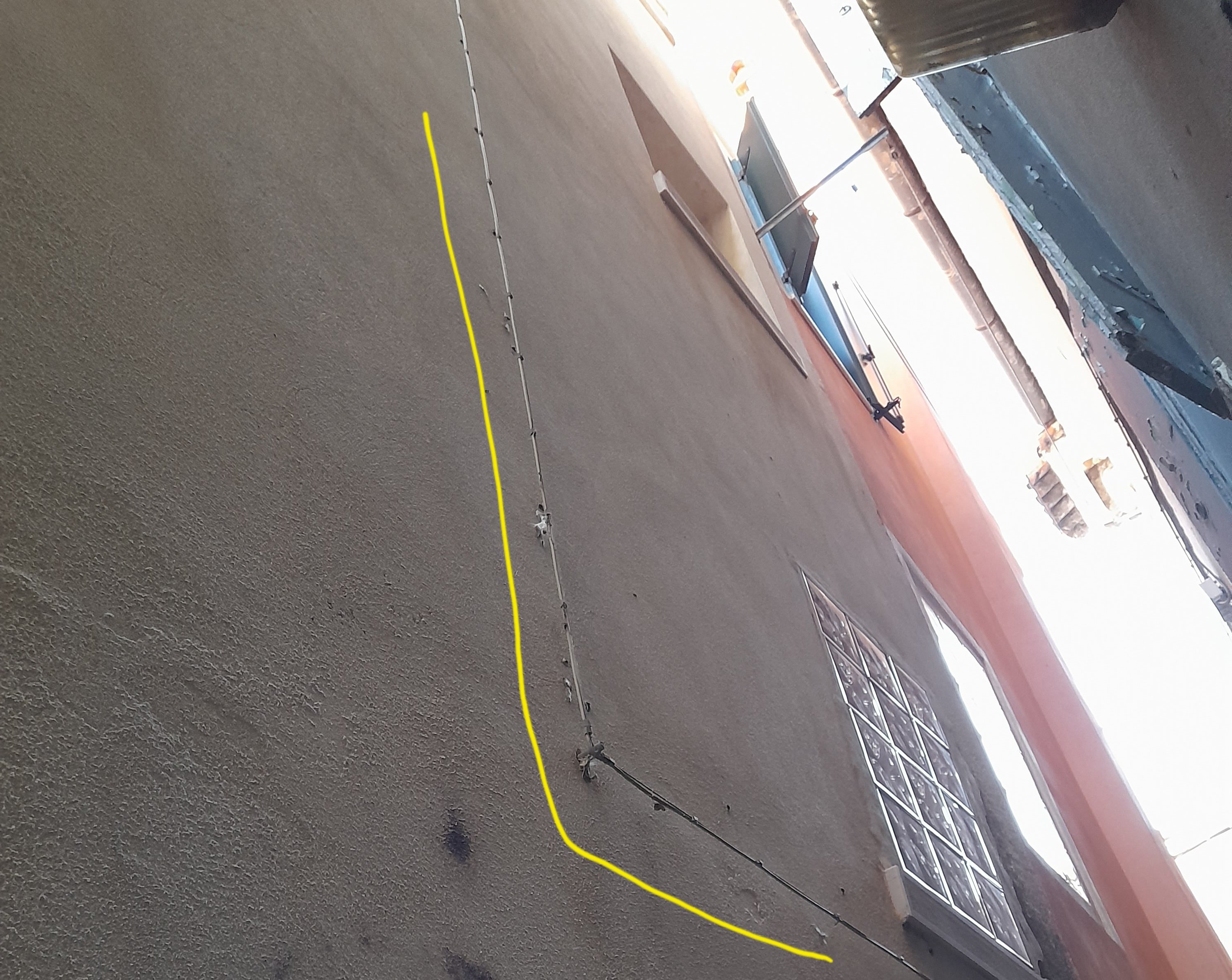

Praticamente la X gialla è l'ARLO ( num. 10 ), la casa è in quella rientranza dove della freccia

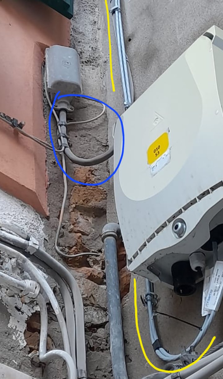

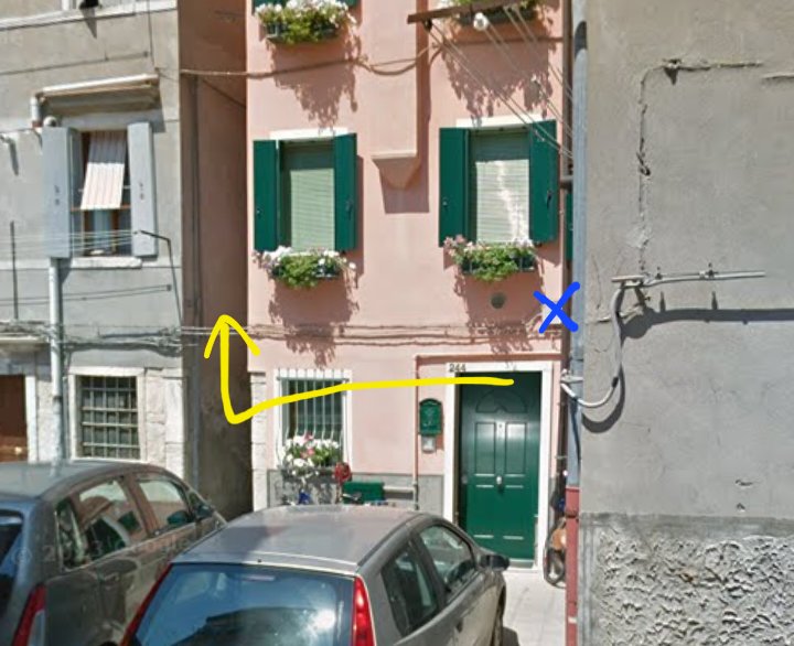

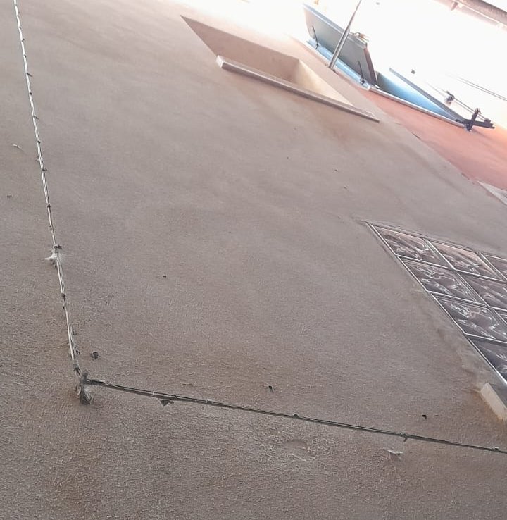

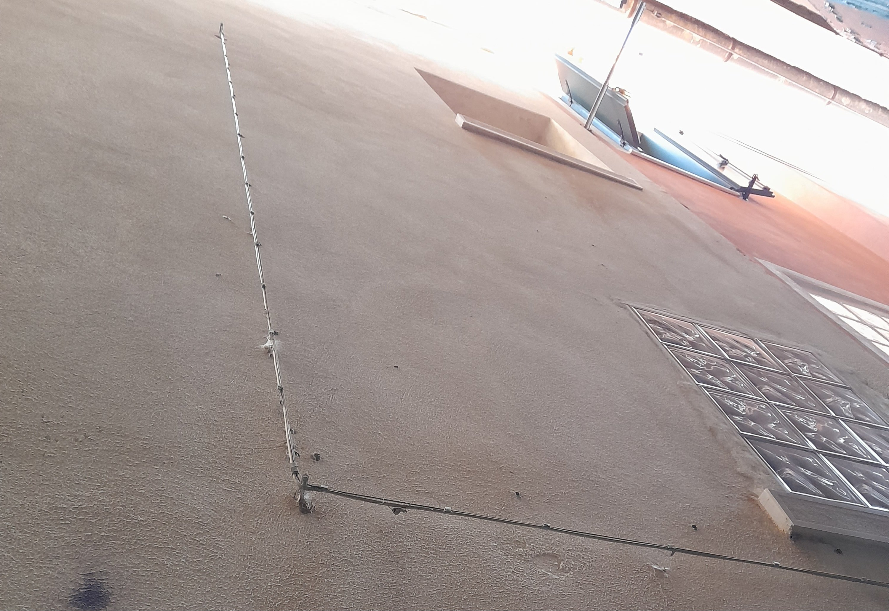

Comunque in generale la situazione è un pò particolare, per chi conosce Chioggia è un pò come Venezia con strade strette, case antiche tipiche da centro storico... quindi praticamente dietro casa ho la chiostrina in foto, immagino che comunque sarà della casa che si vede in foto, però quel cavo che ho indicato con la freccia
Poi fa angolo col muro della casa, prosegue per tutto il muro e sale come si vede nella linea che ho fatto fino a casa mia

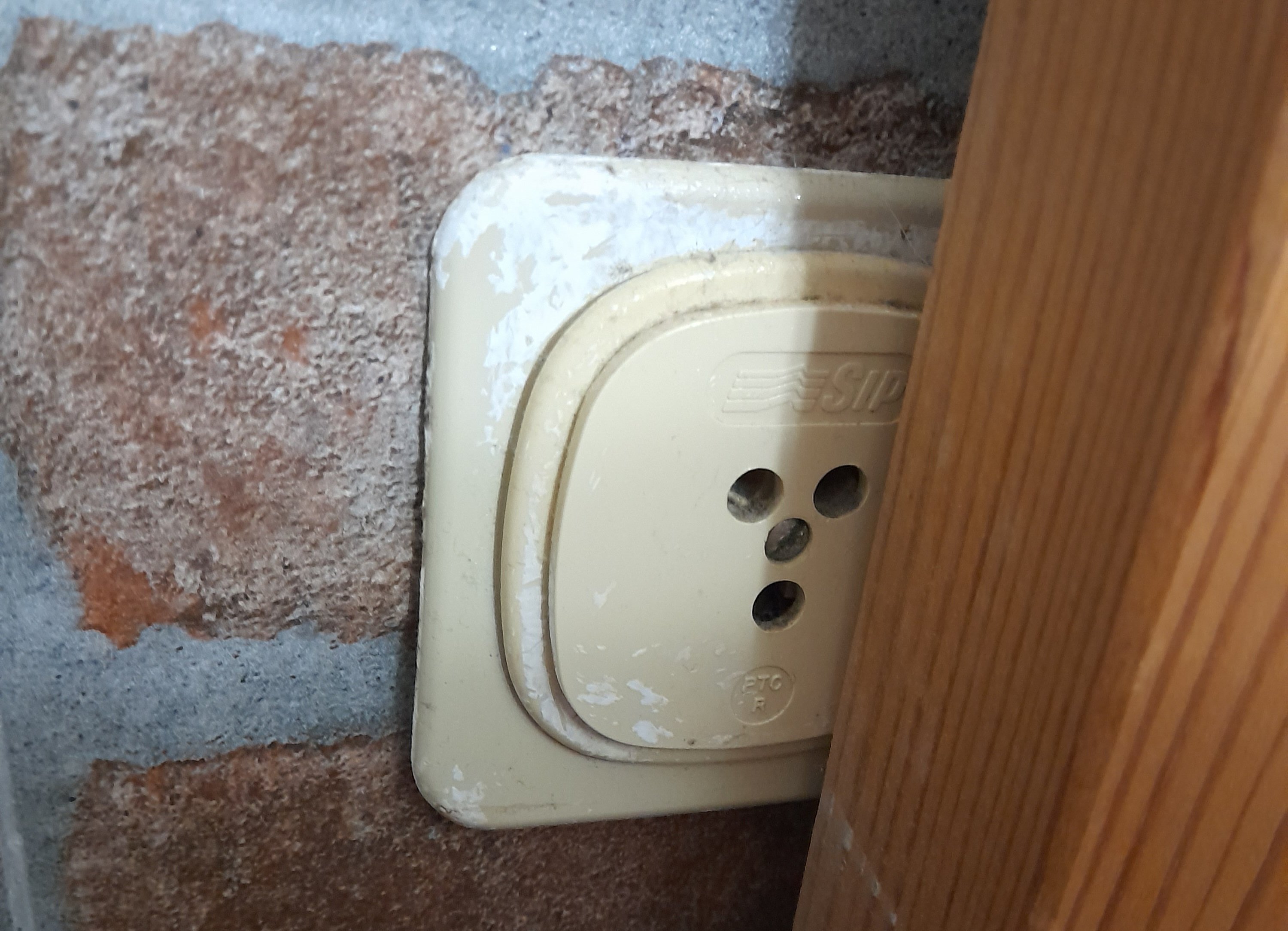

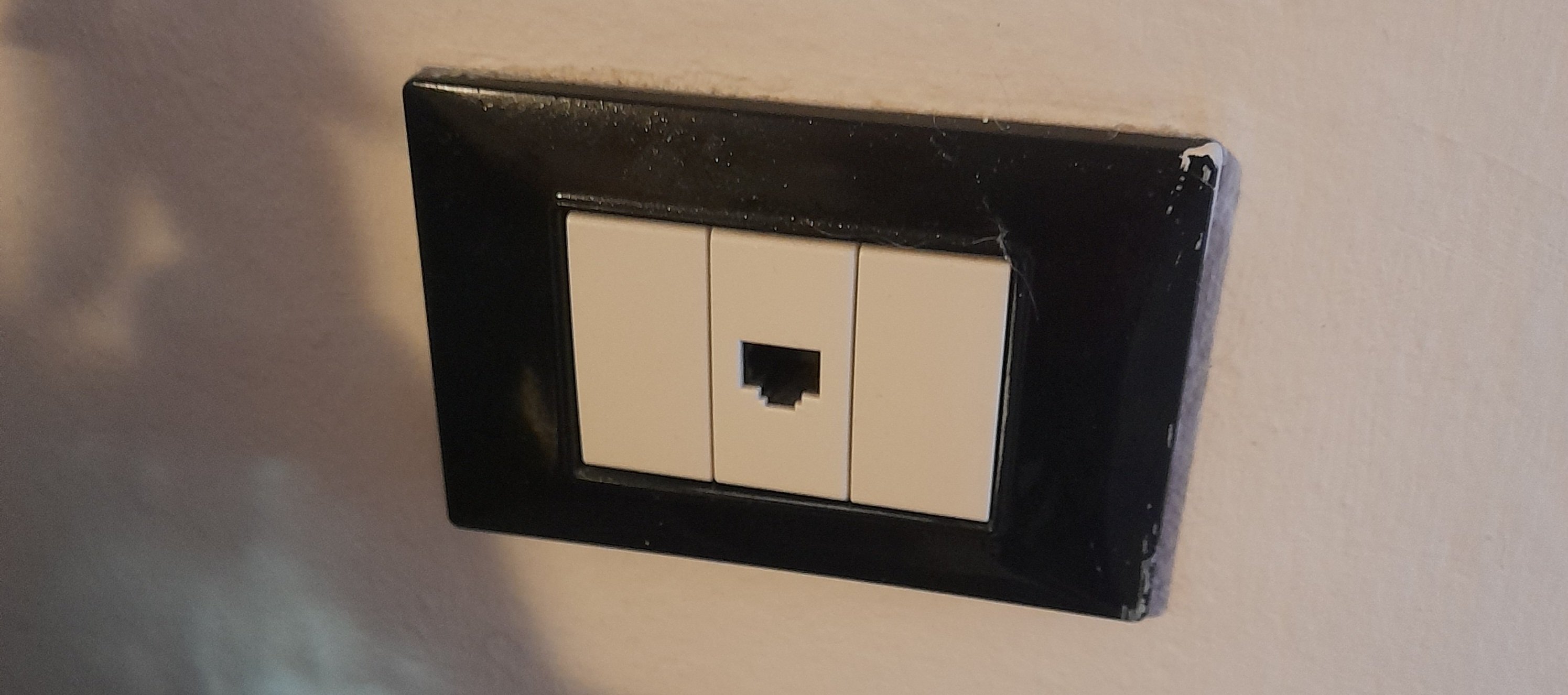

Ed entra direttamente in casa in questa presa
Anche se molto vecchia, si userà questa presa? Ma cosa cambierà rispetto alla FTTH? Semplicemente verrà attaccato il Modem? Quindi no borchia, ONT...

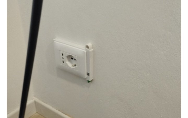

L'unico problema però è che quella presa è in camera, per comodità di cavi, posizione per WiFi... preferirei in cucina, dove ho questa presa
Se c'è un corrugato o comunque un collegamento tra le 2 che sia una cosa fattibile mettere il modem lì?
In conclusione, non essendoci appunto la borchia, da quella presa uscirà il normale cavo in rame e la presa si potrà togliere?
