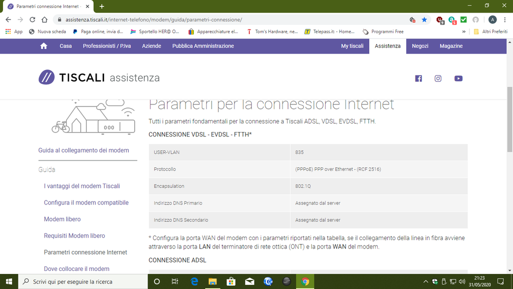

    toniviola devi trovare come mettere la VLAN e poi inserire i dati della PPPoE con le credenziali che trovi sul myTiscali

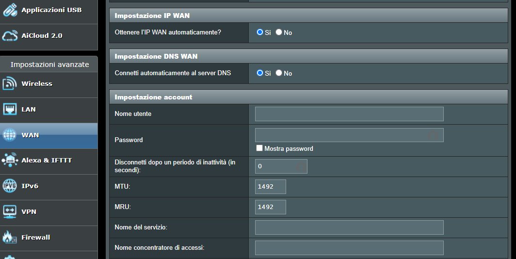

      FraMatt grazie per essere intervenuto, i parametri da configurare nella sezione wan sono questi

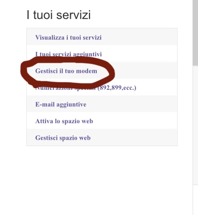

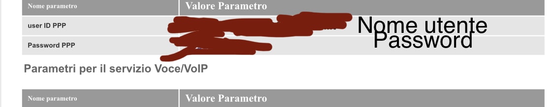

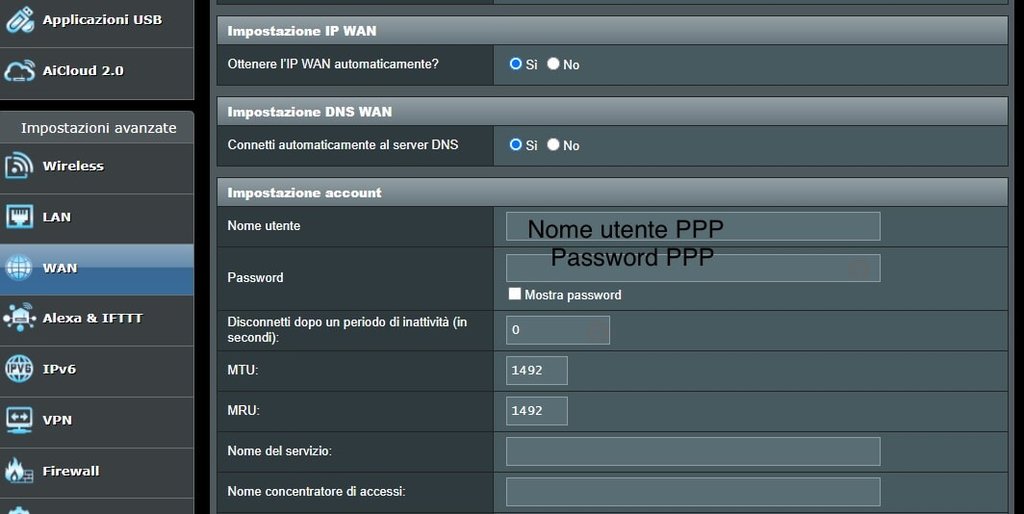

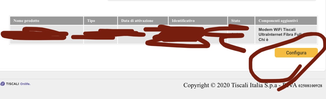

      FraMatt Ho recuperato le credenziali di accesso tramite mytiscali, il problema e che non so dove vanno inseriti

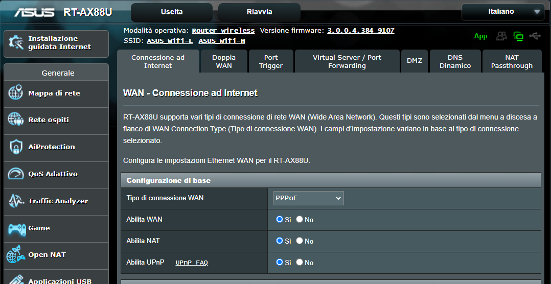

        toniviola nome utente e password, sono specifici per la tua utenza. La VLAN la metti come ha detto FraMatt e sei a posto, almeno per internet.

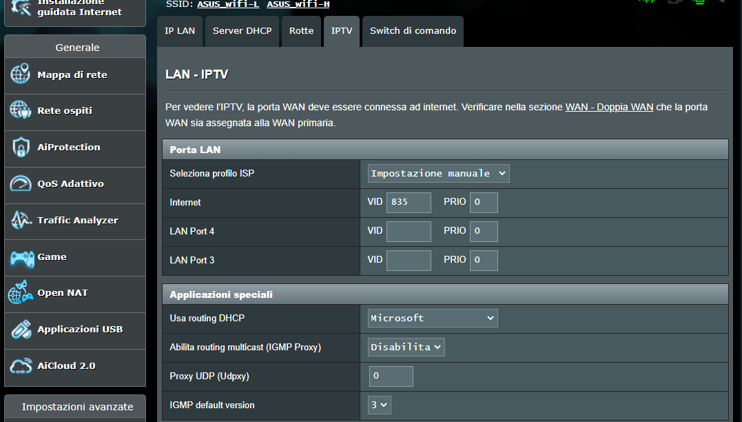

          toniviola nella schermata wan devi inserire solo l’username e password pppoe che trovi in mytiscali, fai applica, poi va in lan/IPTV e qui imposti i parametri (internet) per la pppoe, vedo che come wind sono 0/835, se trovi difficoltà invia screen

            I parametri user vlan 835

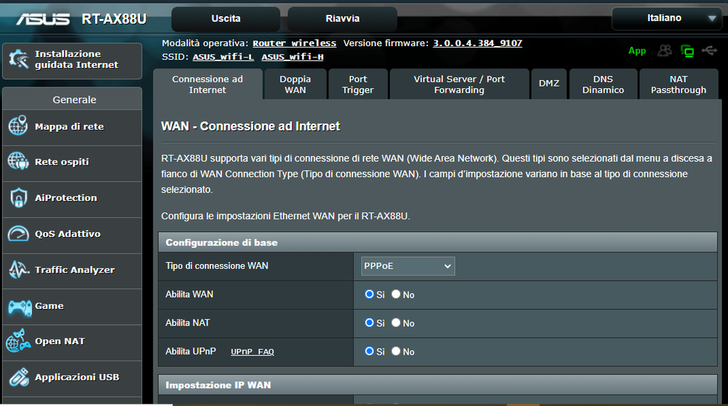

              Grazie ai vostri consigli sono riuscito ad impostare la connessione internet, ecco alcuni screen,
                FraMatt nella sezione wan ho impostato il parametro tipo di connessione wan su PPPoE ed ho inserito username e password negli appositi campi.

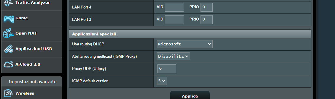

                In lan sezione IPTV al parametro Seleziona profilo ISP ho messo selezione manuale, al parametro internet in VID ho messo 835 in PRIO ho messo 0.
                E con queste impostazioni ha subito funzionato ci avrò messo al massimo 15 minuti a farla a pensare che ieri prima di piombare qui nel forum mi sono smadonnato mezza giornata.

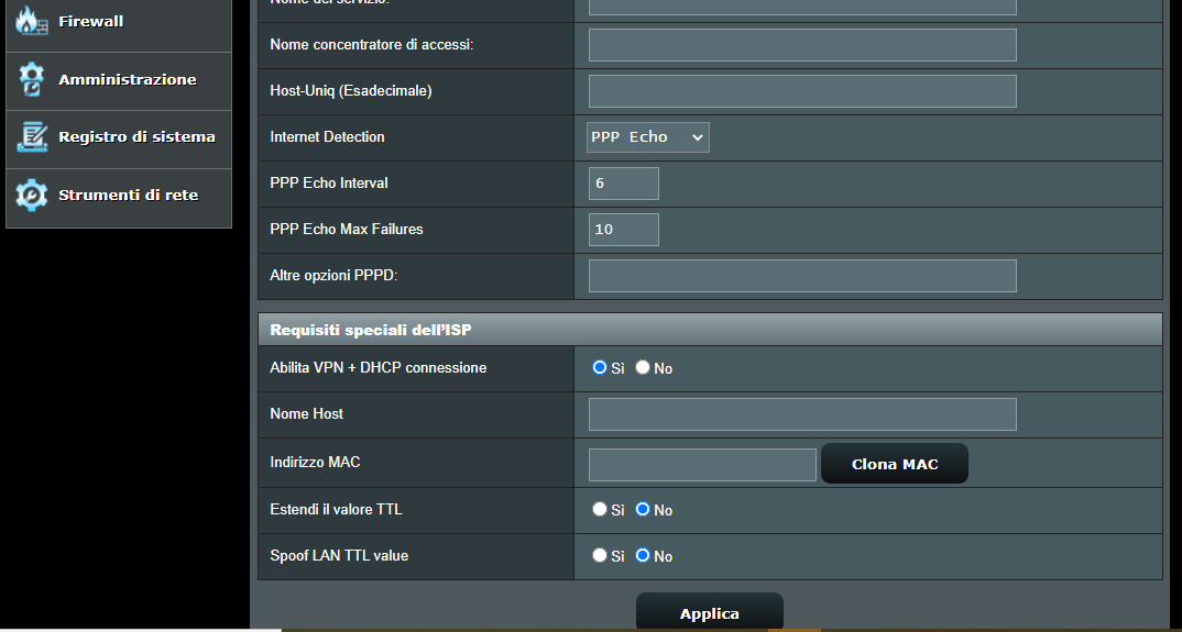

                  FraMatt Ho solo una perplessita questi parametri li lascio cosi, posto lo screen,
                  toniviola siamo tutti qui per questo 😅, ho avuto in passato la versione Precedente rt-ac88u. comunque si, lascia tutto com’è, i test come vanno?

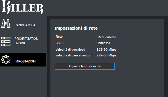

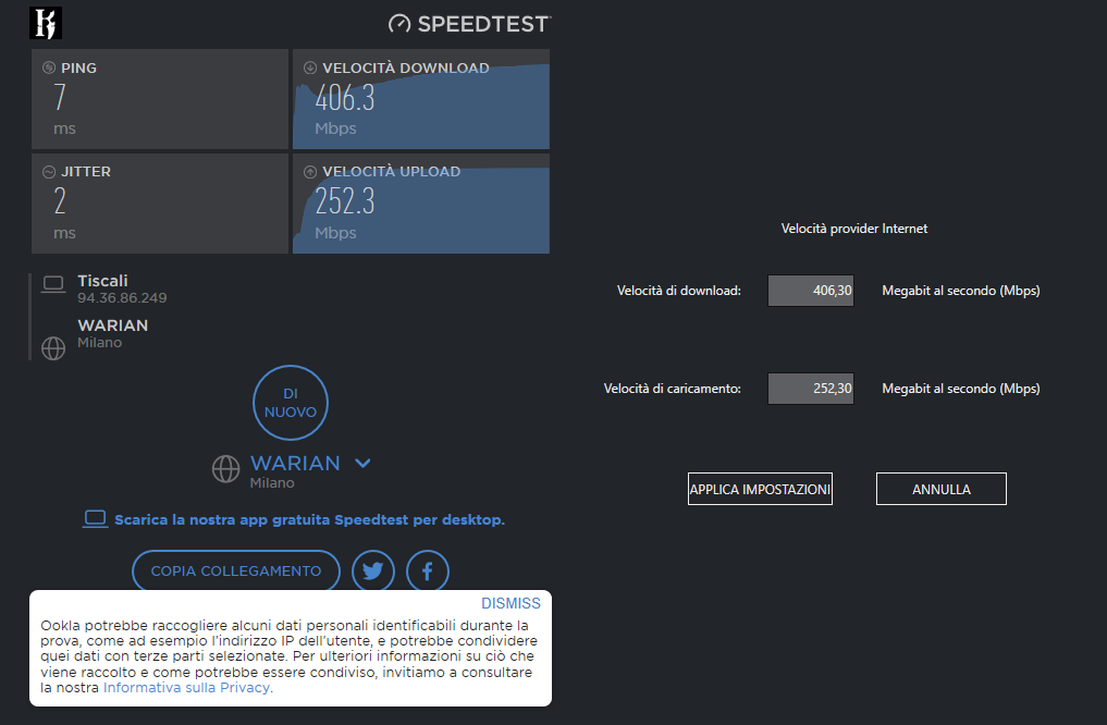

                    FraMatt test fatto proprio adesso però sono in wifi quindi non è affidabilissimo e con altri dispositivi collegati che se pur poco cicciano banda
                      FraMatt tu pensa che l'ultimo test fatto qualche giorno fa con qusto router in cascata allo zyxel i valori erano questi
