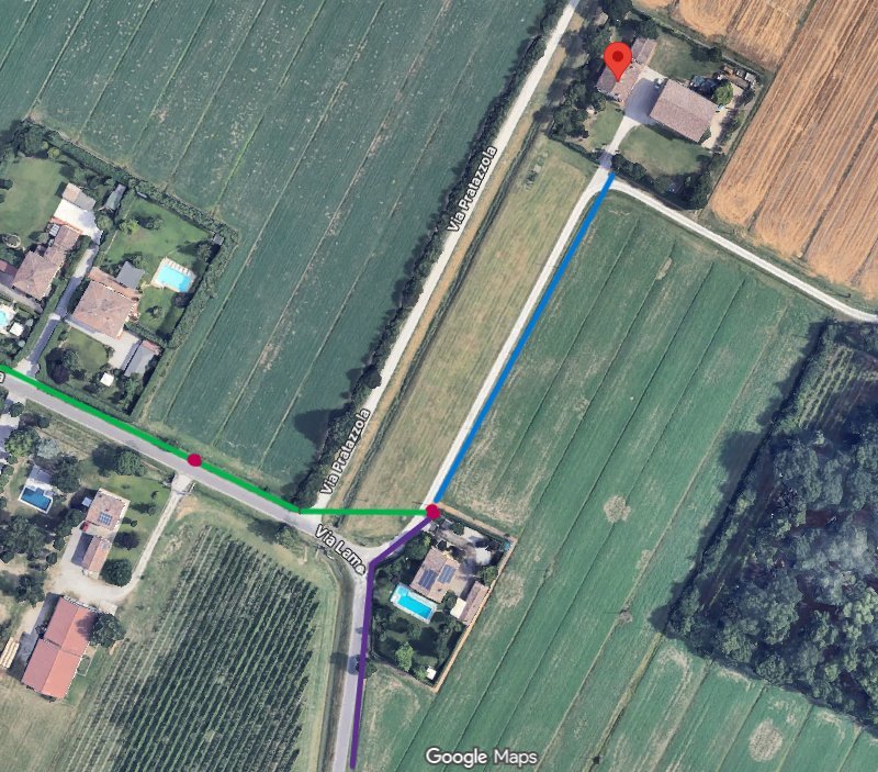

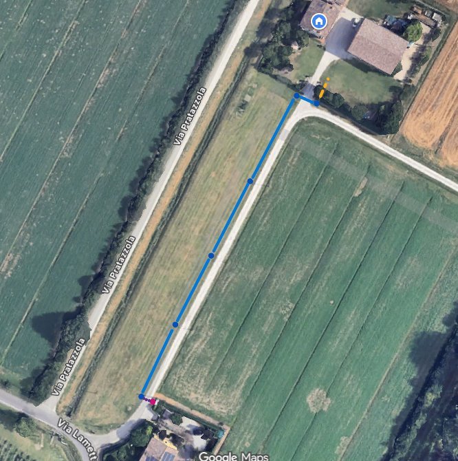

Quindi la predisposizione dovrebbe essere la seguente:
In fucsia il pozzetto OpenFiber, In blu scuro i vari pozzetti che dovrò installare, in blu chiaro la tratta corrugati, in giallo la predisposizione con i pozzetti che ho già nella proprietà privata, infine in viola il tratto che faranno loro quando torneranno per l'allaccio.
Per lo scavo penso di effettuare una profondità di circa 15 cm cosicché posso livellare e impostare il drenaggio correttamente, invece per i corrugati li tengo un pochino sopraelevati di 0.5-1 cm in pendenza rispetto al pozzetto per evitare il ristagno/salita dell'acqua. Forse userò anche della schiuma/sigillante (su consiglio del tecnico) per bloccare i corrugati ed evitare che entrino animali ecc... e sicuro metterò le esche ratticide per topi come negli altri pozzetti che ho già in casa (non si sa mai in campagna 🤗)
La tratta in blu è predisposta evitando il fosso che percorre quasi tutta la sua lunghezza. L'unico punto in cui incontro il fosso è nella tratta in viola. Il fosso ha una profondità di circa 20-30cm quindi adesso devo pensare a come predisporre il pozzetto per poi lasciare a tecnici lo spazio di manovra necessario per far si che il fosso non sia d'intralcio. E' probabile che mi allunghi di qualche metro in più per il posizionamento del pozzetto siccome il fosso finisce circa a quella distanza.
Per il costo, tra pozzetti, corrugati e ghiaia (sempre se non è ho di riserva) ho calcolato una spesa di circa 100 euro quindi più che fattibile come operazione. Il tecnico mi ha lasciato il numero e mi ha detto di scrivergli/mandarli foto se serve per chiarimenti oppure quando ho effettuato i lavori per poi procedere con un nuovo appuntamento.
Qualcuno ha qualche consiglio/dritta per effettuare questo lavoro? Andare a chiamare un'azienda per un lavoretto simile mi sembra eccessivo e anche abbastanza dispendioso. Poi sono uno che smanetta su queste cose quindi non mi faccio problemi a fare questo tipo di lavorazioni in casa.
